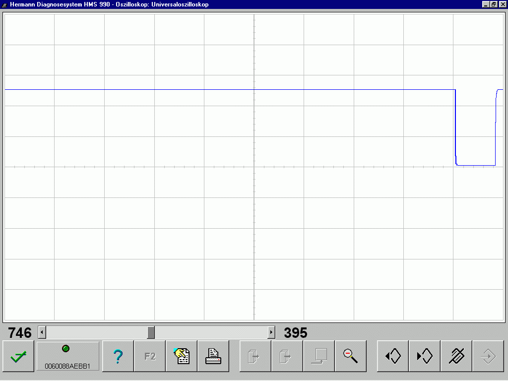

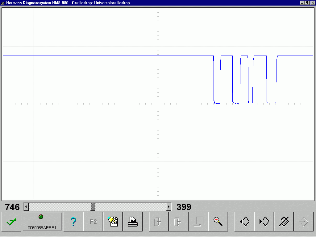

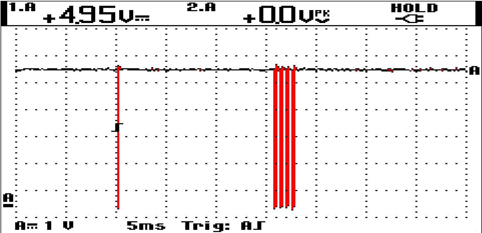

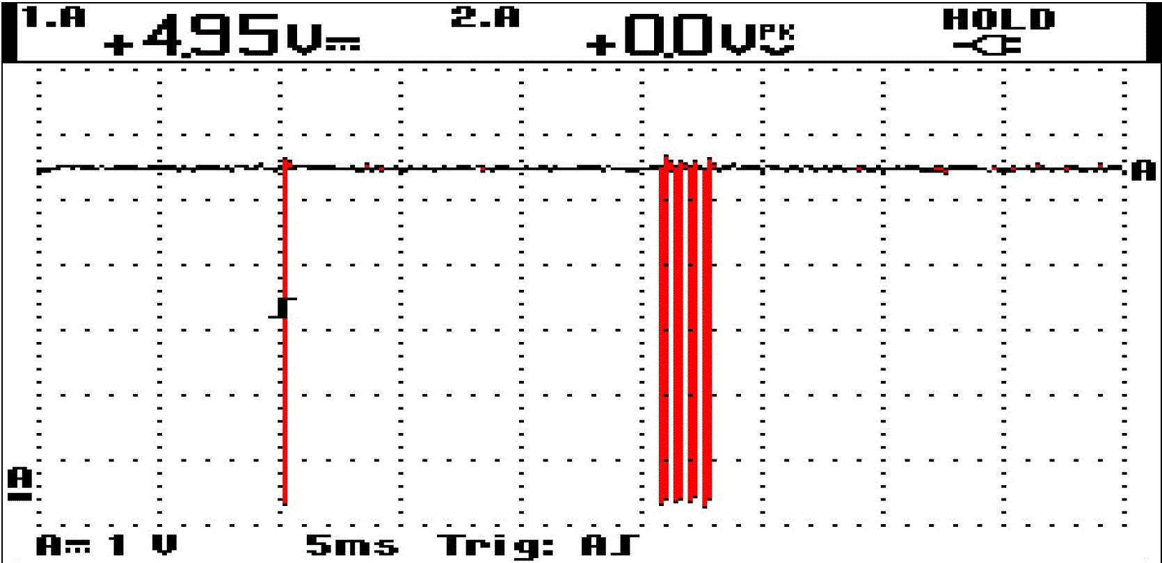

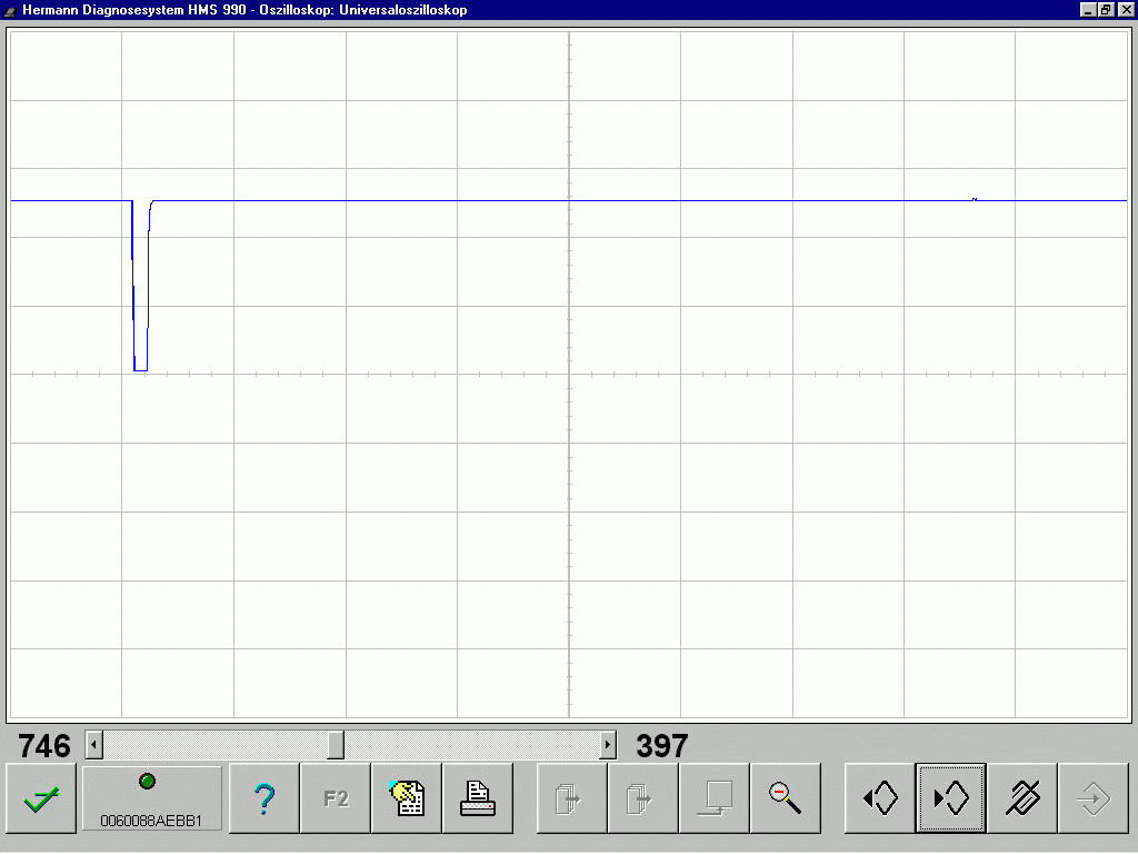

ein Freund besitzt eine Canon EOS 7D Kamera. Nun möchte er einen alten
Blitz als externen Blitz verwenden. Die Kamera verfügt über eine
Speedlight Funktion, sprich beim fotografieren wird ein Infrarot Signal
beim blitzen gesendet. Leider ist über das E-TTL 2 Protokoll sehr wenig
veröffentlicht. Daher habe ich das IR Signal über einen TSOP 1738
Empfänger mit dem Oszilloskop gemessen (siehe Anhang).
Hinweis: Ich möchte das Signal nicht auf jedes Bit sondern nur auf
Signal vorhanden oder nicht vorhanden überprüfen, Blitz auslösen oder
nicht.
Umsetzung
Hardware: Ich möchte einen Atmega8 verwenden.
Software: Variante 1:
- erste fallende Flanke löst einen Interrupt aus
- in der ISR wird der externe Interrupt ausgeschaltet und ein Timer
gestartet
- nach 15 ms wird der externe Interrupt wieder freigegeben und für 4ms
auf fallende Flanken kontrolliert , wenn eine Flanke kommt -> Blitz
auslösen.
Das Problem ist nur, wenn ein Störimpuls kommt ist der Mikrocontroller
für 15 ms blockiert und kann kein Signal mehr verarbeiten.
          Variante 2:
- mit einem festen Takt das Signal nach der ersten fallenden Flanke
abtasten. Wenn während der 15ms Pause mehr als 5 fallende Flanken sind
-> kein Signal
Wie würdet ihr das Signal auswerten wo seht ihr Probleme? Für Tipps wäre
ich euch sehr dankbar.
Gast #2350564
Sind die hier dargestellten 4 Pulse auf der rechten Seite  auch wirklich
nur 4 Pulse oder steckt da eventuell mehr dahinter? Zeig mal ne höhere
zeitliche Auflösung.

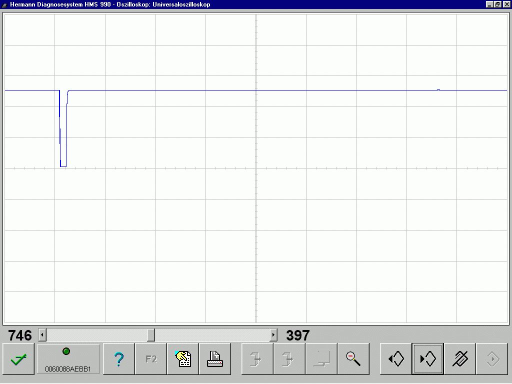

Gast #2350929

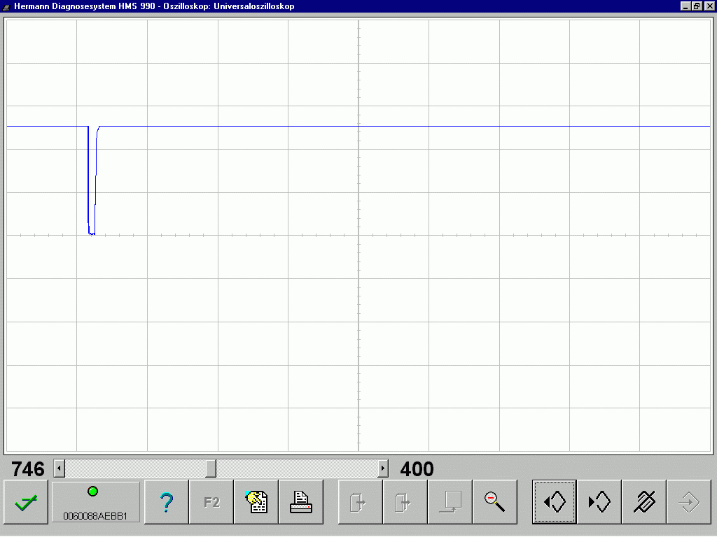

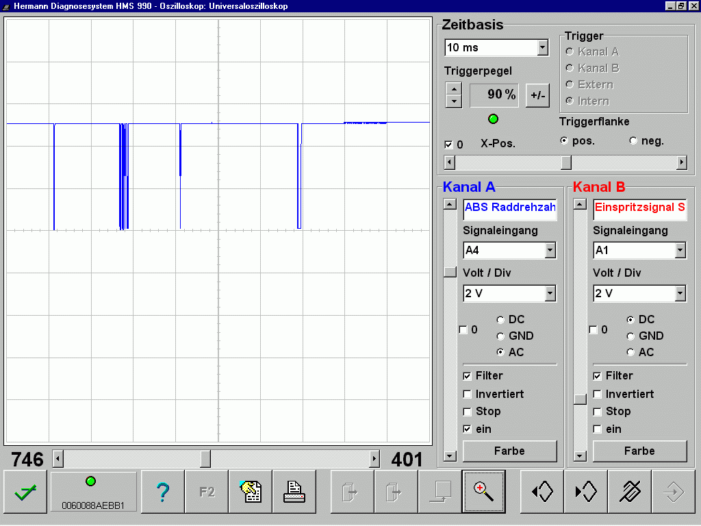

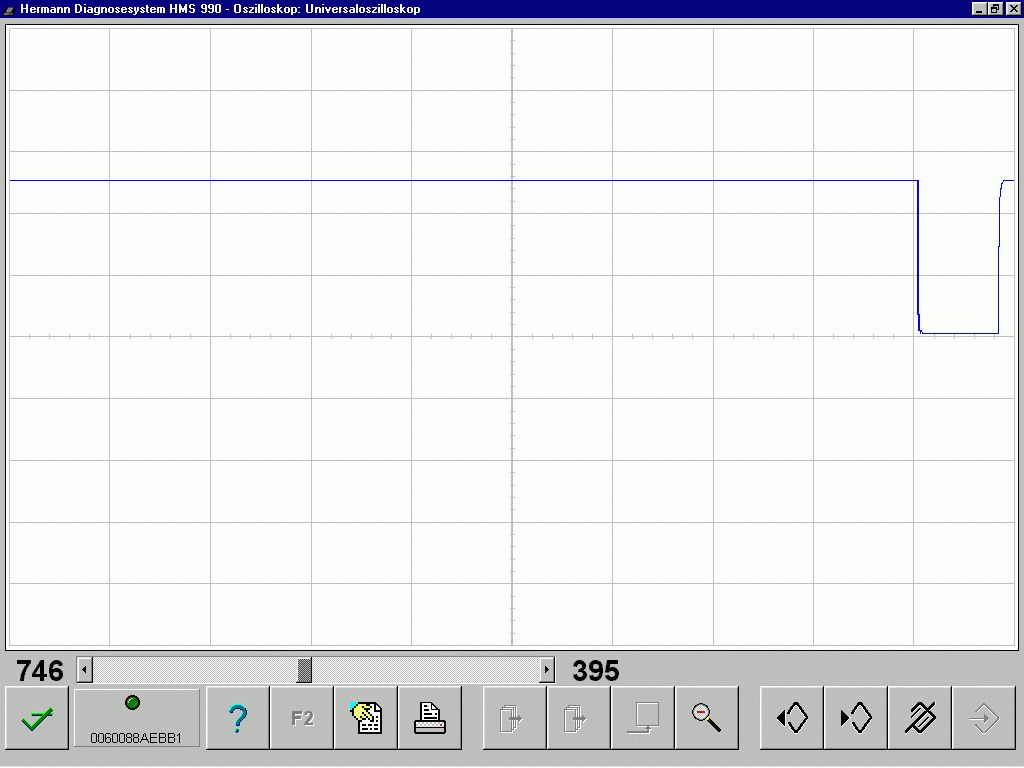

Danke für eure schnellen Antworten.

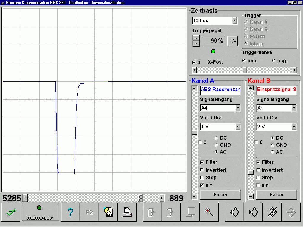

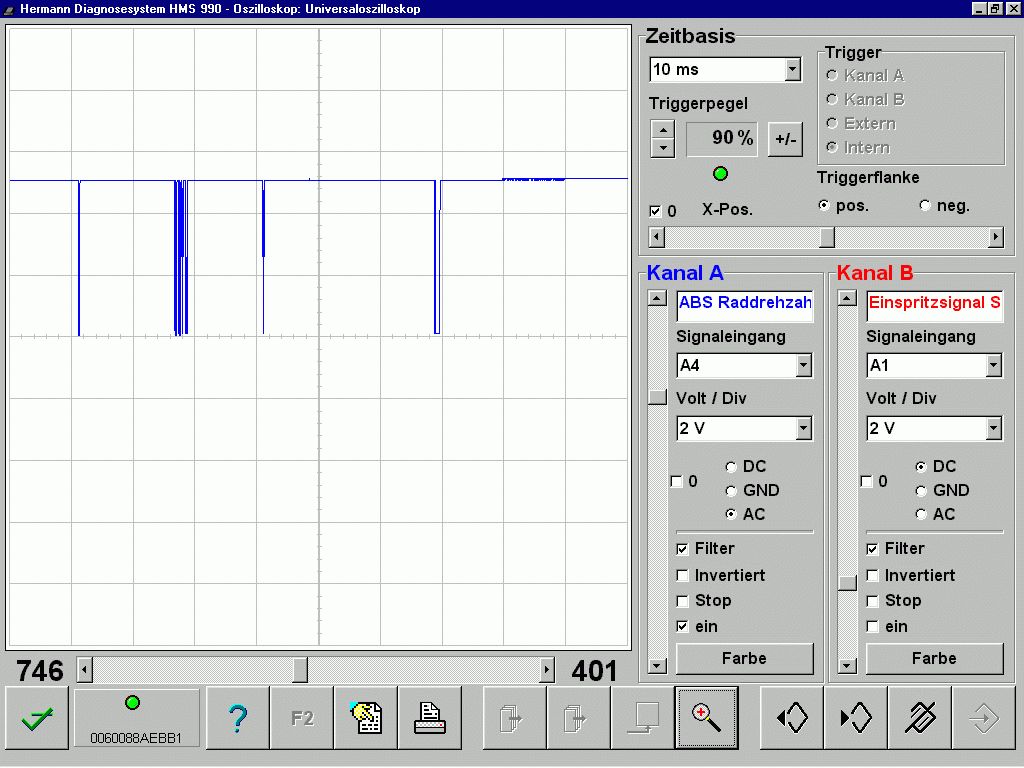

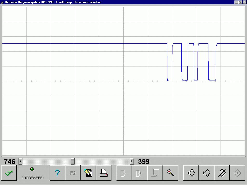

Ich habe das Signal nocheinmal mit einer höheren Auflösung gemessen
(siehe Anhang).
Hinweise: "gesamt" zeigt das komplette Signal von einem Blitz bei
10ms/Div
Die Bilder 1 bis 4 sind als zusammenhängend zu betrachten, allerdings
fehlt zwischen 2 und 3 ein Bild da darauf kein Flankenwechsel ist,
sprich zwischen 2 und 3 sind noch 10 ms Pause dazwischen.
Da die erste low Flanke die kürzeste Einheit darstellt (siehe Bild "ein
bit") denke ich, dass 100us einem Bit entsprechen.
Was mich ein wenig verwundert, ist die Tatsache, dass mehrere Messungen
zum Teil unterschiedliche Signale zur Folge hatten. Was immer gleich
blieb war Bild 1 und 2. Danach kam es vor, dass der 3. Block varrierte.
Daher denke ich die Auswertung sollte sinnvollerweise auf Bild 1 und 2
beschränkt werden.
