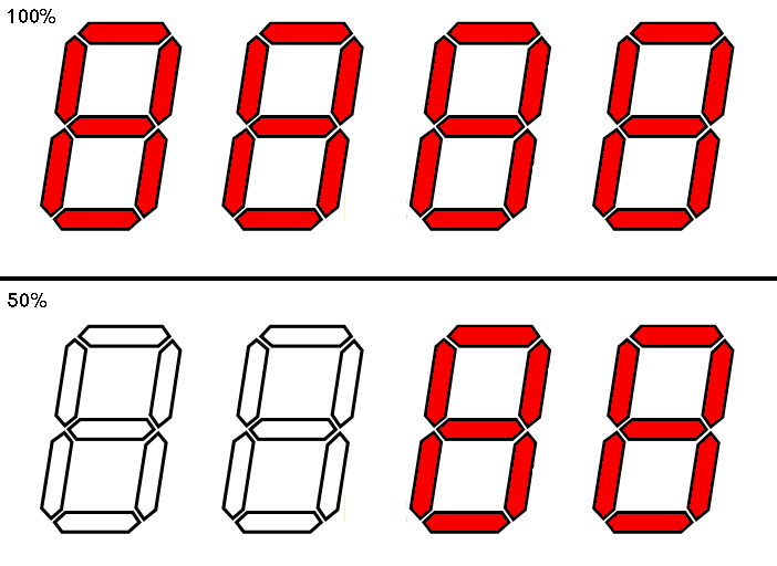

Hallo liebe Forum-Mitglieder,
ich habe mal eine Frage zum ansteuern von 7-Segmentanzeigen. Ich würde
gerne vier Anzeigen leuchten lassen, aber abhängig von dem
Eingangsstrom. Das heißt, bei dem maximalen Strom leuchten alle, und bei
abschwächender Stromstärke geht eine nach der anderen aus. Hat jemand
eine Idee, wie das zu realisieren ist? Eventuell durch Verschaltung mit
verschiedenen Induktivitäten? Oder muss ich das ganze mit einem
Mikrocontroller lösen?
Gruß und schonmal danke für die Hilfe,
Chris
von Dussel (Gast)
Wie meinst du das? Eine Stelle nach der anderen ausgehen lassen, also
bei maximalem Strom vier Stellen anzeigen, ohne Strom keine?
Möglich wäre das mit Komparatoren über einen Shunt, die Transistoren
ansteuern, die die Stromzufuhr zu den Anzeigen unterbrechen.
von Michael (Gast)
Mit Spannungssteuerung gab es früher (tm) den UAA180 für ein steuerbares
Leuchtband und den UAA170 für einen wandernden Lichtpunkt zur
Ansteuerung von Leuchtdiodenreihen.
von Chris S. (Gast)
Ich habe ein Energieübertragungssystem, von dem durch das Leuchten der
Wirkungsgrad dargestellt werden soll. Ich habe also in der
Ausgangsstellung einen maximalen Strom liefert. Da sollen dann alle
Anzeigen leuchten. In bestimmten Stufen, also zum Beispiel wenn nur noch
der halbe Strom geliefert wird, sollen dann nur noch zwei Anzeigen
leuchten.
von Helmut L. (helmi1)
Chris S. schrieb:
> Da sollen dann alle
> leuchten.
Was du brauchst ist ein AD-Wandler.
ICL7107 sollte fuer dich passen.

von Jonathan S. (joni-st) Benutzerseite
Dafür sollten bereits 4 OPVs und ein Shunt reichen. Zum Beispiel ein
LM324 oder zwei LM358.
Hier mal die Ansteuerung für eine Anzeige:
Last
 |         |\ 358/324
 |---------|+\____|----|____ Anzeige
| | Shunt| |/
---     Poti
GND
Über das Poti kann der Strom eingestellt werden, ab dem die Anzeige
leuchtet.
Jonathan

von John B. (johnbauer)
Hallo Chris,
meist Du wirklich 7-Segmantanzeigen (s. Anhang)?
Ich würde, wie Wolfgang, eine Balkenanzeige vorschlagen (z.B.: LM3914).
Oder alternativ ein Drehspulen-Messwerk:
http://www.reichelt.de/Messwerke-Drehspul-analog-/PM-2-1A/index.html?ACTION=3&GROUPID=4039&ARTICLE=14729&SHOW=1&START=0&OFFSET=16&;PROVID=2402
Wie hoch ist der Strom den Du anzeigen möchtest (AC oder DC)?
Welche Spannungen stehen Dir in der Schaltung zur Verfügung?
John
von Chris S. (Gast)
Danke für die ganzen Vorschläge!
Das ist Wechselstrom mit 20 kHz, und die Stromstärke kann ich
einstellen.
