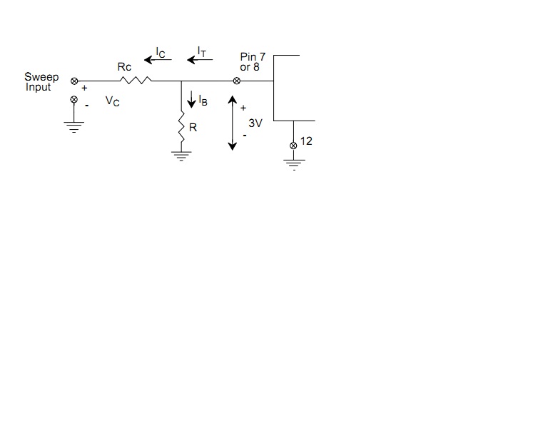

Hallo.
Der Signalgenerator XR2206 kann mittels Variation einer DC-Spannung an
Pin 7/8 und der Wahl von Rc, R und C (Pin 5/6)eine DC-Spannungsabhängige
Sinusfrequenz herausgeben. Im Datenblatt S.8 Figure 10. ist die
Beschaltung.

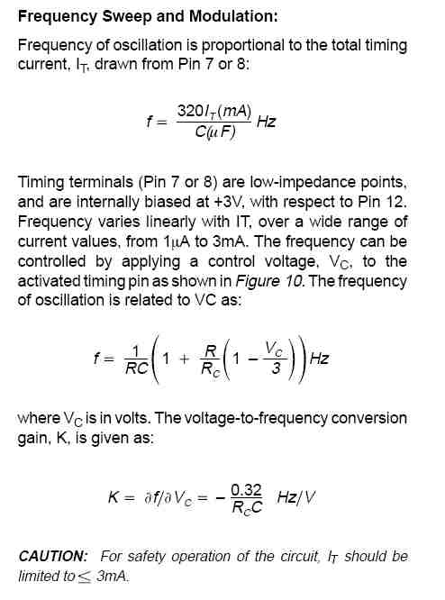

Leider verstehe ich nicht wie die Wahl von Rc, R und C ausfallen soll
und welche Sweep-Input-Spannung Vc eingestellt werden muss, um
Frequenzen zwischen 10Hz bis 200Hz am Ausgang realisieren zu können
Gast #2351794
Wie lege ich denn die R, Rc Kombination für meinen Frequenzbereich fest?
Ich steig einfach nicht durch die Gleichung zu deren bestimmung. Und mit
welchen Sweep-Eingangsspannungen kann ich arbeiten?
