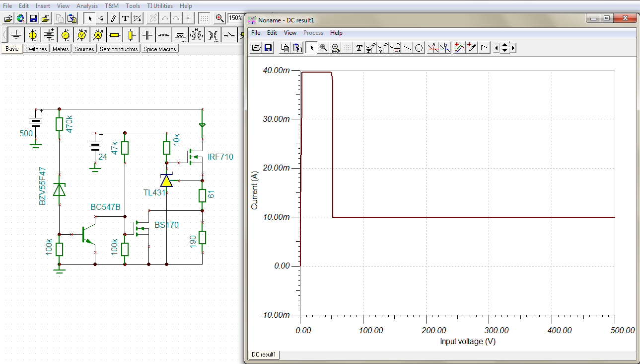

von Gert P. (gertp)
ja, der Betreff ist schon richtig, eine sich selbst abschaltende
Stromsenke, die als Vorlast arbeitet. Parallel dazu arbeitet eine
zweite, mit ~10mA ueber den vollen Spannungsbereich. Unabhaengig davon,
kann mal einer die Schaltung anguggen? Hab eine Hysterese von ca.5V um
50V vorgesehen.
Danke und Gruessse
von ArnoR (Gast)
Gert P. schrieb:
> Parallel dazu arbeitet eine zweite, mit ~10mA
Soll wohl 0,1mA heißen, denn sonst stimmt die Dimensionierung der linken
Seite nicht. Wozu eigentlich R7 und R9?
Ich würde nur eine Stromquelle nehmen und bei der Schwellspannung den
Messwiderstand des TL431 mit dem BS170 umschalten.

von ArnoR (Gast)
Entschuldigung, hatte mich gestern geirrt. Zum Ausgleich hab ich dir mal
eine Schaltung gezeichnet, die beide Stromquellen kombiniert.
In deiner Schaltung kann ich keine Hysterese sehen. Sobald die 50 V
erreicht sind, beginnt V1 strom zu ziehen und zieht über D1/D2 die Basis
von T2 runter, öffnet den  T2 und damit auch Q3, der nun seinerseits das
Referenzpotential von V1 verringert und damit dem ganzen Vorgang
entgegenwirkt. Das ist eine Art Gegenkopplung, aber keine Hysterese.
Außerdem ist das Abschalten von Q4 über den Basisstrom von T2 nicht sehr
elegant.
Die Frage ist, ob du überhaupt eine Hysterese brauchst, oder eine
ungeschalteter Übergang zwischen den Stromquellen besser ist. Eine
solche Schaltung, die mit viel weniger Aufwand bei 50V von 40mA auf 10mA
übergeht, hab ich mal mit Kennlinie angehängt. Das Umdimensionieren auf
50mA/10mA sollte kein Problem sein. Wenn eine Hysterese unbedingt sein
muss, braucht man noch einen Transistor.
von Gert P. (gertp)
Hi, astrein. Ich danke Dir dafuer
Du hast recht, da ist ein dicker Bug bei mir drin. R12 muss im
Umschaltmoment vergroessert werden werden, damit die KSQ erst bei etwas
geringerer Ua wieder einschaltet. So ist eine Hysterese nicht machbar,
im Gegenteil, das schwingt sogar im Bereich um ~50V.
> elegant.
Damit haette ich kein Herzdruecken.  Weder beim SC309 (mein Favorit)
noch beim BC309 finde ich auf die Schnelle eine Angabe von Ib_max. Aber
reichlich 2mA sollten drin sein.
Meine Ueberlegung war, im Umschaltmoment eine Art
Schmitt-Trigger-Verhalten zu bekommen, damit das Teil in dem
Uebergangsbereich eben nicht schwingt. Das hab ich gruendlich
vergeigt, zu der Zeit sollte ich eigentlich schon pennen... ;-))
Hmmm, da hab ich jetzt einen Haenger. Das wuerde doch wie bei mir einen
Eingriff an den unteren Spannungsteilerwiderstand bedeuten? So wie im
cc-2.pdf?
Nochmals vielen Dank
Gruesse Gert
von ArnoR (Gast)
> cc-2.pdf?
Ja, so war es gemeint. Die Hysterese lässt sich leicht mit R6
einstellen.Für 50mA/10mA ist R3=48Ohm und R2=200Ohm.
Wie schon gesagt, ich würde es möglichst ohne Hysterese machen. Die
Schalterei macht meist Ärger den man dann mit noch größerer Hysterese
bekämpfen muss. Aber ohne weitere Details kann man da keinen Rat geben.
Es ging mir nicht um die evtl. Überlastung des Transistors, sondern um
die Art und Weise der Schaltung. Solche Konstuktionen sind nicht gut.
Wie du an meinem Entwurf siehst, geht es auch einfacher und besser.
