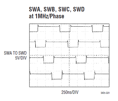

Gast #2352861
Ja, das nennt sich dann Multiphase. Jede Grafikkarte macht das so. Man
hat im Prinzip mehrmals die gleiche Schaltung die dann Phasenverschoben
pulst. Bei 20kHz und 3 Phasen sind das dann 16.67µs Versatz. Daruch
reduziert man den Ripplestrom um 1/3 da sich die Ströme überlagern. Muss
man halt mal gucken wie man einem analogen IC einen Phasenversatz so
genau beigringen kann.
Knut

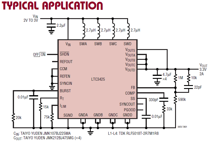

OP #2352944
So stelle ich mir das jetzt mal prinizpiell vor - aus:
http://cds.linear.com/docs/Datasheet/3425f.pdf
Die nehmen gleich 4 Spulen zeitversetzt bei 1Mhz Takt (das ist echt so
schnell, wg. der kleinen Spannungen, nehme ich mal an). Habe auch andere
Schaltungen gesehen, die über 2MHz takten. Da wird das mit dem
Zeitversatz schon durchaus spannend...
Aber ich habe von 13V -> 58V und höheren Strömen durchaus große Hürden
zu nehmen. Mal sehen, wie ich das anstellen soll.
Gruß, Kurt
Gast #2352964
> zu nehmen.
Nöö, so schlimm is es nicht.
So is richtig.
Da dürfte der Ripplestrom sehr klein werden, habs jetzt nicht
nachgerechnet.
Kurt K. schrieb:
> Da wird das mit dem
Naja, bei 2MHz und 4 Phasen sinds dann 125ns. Das dürfte mit diskreten
Bauteilen unmöglich werden.
Knut
