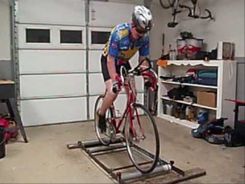

Ok, für alle die es nicht anschauen können (ist echt schwer zu
beschrieben):
Stellt euch einen Rollenprüfstand vor.
Nur, das der Prüfstand nicht euer Auto bewegt, sondern ihr die Rolle mit
dem Fahrrad antreibt.
Nun wollte ich die Rolle bremsen (variabel), um mehr Belastung beim
Training zu erzeugen.
Verständlich??? Man sollte es echt mal gesehen haben....

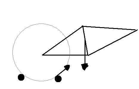

Da bei dieser Konstruktion das Fahrrad und der "Prüfstand" nicht
mechanisch verbunden sind, wird jegliche Absicht da was zu bremsen dazu
führen, dass das Fahrrad nicht auf dem Rahmen bleibt, sondern eine Kraft
in Fahrtrichtung wirkt.

Ist so nicht ganz Korrekt.
Es gibt ja schließlich Hertseller, die dies ab Werk anbieten. Aber halt
$$$ und nur fest, nicht während der Fahrt einstellbar (außer jemand
steht daneben...)
Man darf halt ned die mittlerste Rolle bremsen, sondern die hinterste.
Durch den Reifen und dessen Reibung ist man mechanisch verbunden, oder
etwa ned?
Des geht scho', aber wie mach ich die Ansteuerung vom Motor und welche
Motorenbauart ist prädestiniert zum bremsen?

Nicht ganz falsch und nicht ganz richtig.
Richtig ist: Das mögliche Drehmoment ist durch das Gewicht des Fahrers
begrenzt.
Aber: Die meisten Fahrräder haben eine Gangschaltung, also kann man die
Leistung über die Drehzahl erreichen.
Falsch! es ist eine Frage der Kraft & Gegenkraft, nennen wir es
mal so, auch siehst du im Video das eine abbremsung stattfindet
Je weiter die Rollen auseinander sind je mehr kann man abbremsen
bis eine vorwaertsbewegung stattfindet
vlG
Charly

Um nochmal das Thema der möglichen Vorwärtsbewegung (und dem ungewollten
herunterfahren) aufzugreifen:
Solange man nicht die mittlere Rolle bremst, kann das Rad nicht
raushüpfen.
Es kann nur passieren, das der Kraftschluss zur hintersten nachlässt und
dadurch die Bremswirkung nachlässt. aber sobald dies passiert, wird die
überschüssige Kraft in Bewegung der mittleren Rolle umgesetz und das Rad
kommt somit nicht drüber hinweg. (!!! Beningung: die Kukellager sind
nicht so schlecht, dass sie eine groß genügende Reibung erzeugen, um das
Rad nicht schlagartig zu beschleunigen!")
Aber wie gesagt: Es funktioniert ja beim Marktführer auch. Also gehts

schwereren Fahrern wie mir.
Außerdem setzt sich der Free-Motion-Roller immer mehr durch, auch z.B.
bei den 7-Tage Rennen in Stgt. Also bei Leuten, die Ahnung davon
haben...

#2353187
> Genau das will ich ja vermeiden.
> Das ist extremer Stress für die Carbon-Gabel und Rahmen. Vorallem bei
> haben...
Das ist Illusion (=gutes Marketing) und stammt von Leuten die eine
Ahnung davon haben, wie man anderen Leuten etwas verkauft (oder andere
Leute für dumm verkauft).
In der freien Wildbahn arbeitest du gegen die Trägheit des Vorderrades
(=Präzession), und die konform mit deinem Gewicht und ist asymetrisch
(sonst würdest du umfallen). Kannst ja die Achse mittig in einer
Gummimuffe lagern, wenn du dich dabei wohler fühlst.
