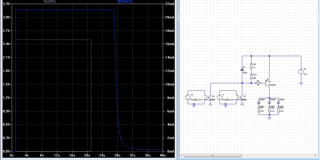

ich bin auf der Suche nach einer Schaltung, die mit einer geschalteten
Masse eine LED einschalten kann. Wenn der Kontakt dann wieder
unterbrochen wird soll die LED noch eine weile voll eingeschaltet
bleiben (Zeit soll einstellbar mit einem Poti sein). Nach dieser Zeit
soll die LED dann langsam gedimmt werden. (Am besten wäre es diese Zeit
auch einstellbar zu machen)
Den zweiten Teil der Schaltung habe ich schon. Also den wo die LED
gedimmt werden soll. Ich werde dies einfach mit einer
Ausschaltverzögerungsschaltung machen. Dies wird ein Transistor sein und
ein Kondensator.
Nur den ersten Teil der Schaltung weiß ich wirklich nicht wie ich ihn
machen kann. Ich bräuchte so etwas wie ein Halteglied. Also etwas was
einfach noch eine Weile den Transistor länger durchschaltet.
Hat da vielleicht jemand eine Idee?

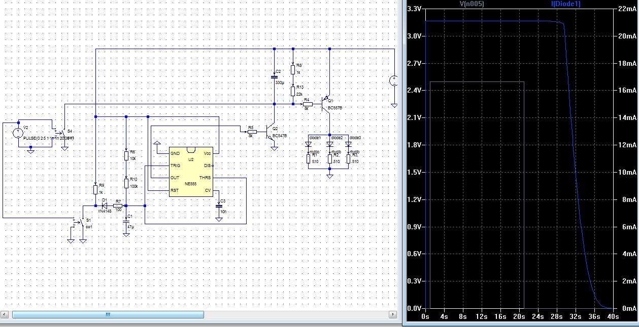

von Karl H. (kbuchegg)
Der Begriff den du suchst lautet "Monoflop".
Ein 555 wird dafür gerne genommen.
Mit den beiden Suchbegriffen "Monoflop 555" solltest du mit Google
fündig werden.
von Wisler E. (wisler) Benutzerseite
So hier noch meine Simulation mit LT-Spice. Die blaue Linie ist der
Strom einer LED und die graue die Einschaltzeit des Kontaktes. Dort wo
V1 steht brauche ich halt eine Schaltung die mir noch eine Zeit gegen
Masse schaltet.
Ist dies mit einer Monoflopschaltung möglich? Vielen Dank für deine
schnelle Antwort.
Wisler
von Michael (Gast)
V2 (oder der Kondensator) wird relativ schnell kaputt gehen.
Reicht dir die Ausschaltverzögerung durch den Kondensator nicht? Wie
lange soll die Verzögerung denn sein?
@Michael
Wieso sollte V2 kaputt gehen? Das ist nur der Kontakt der geschaltet
wird. V2 ist in meiner Simulation einfach ein Rechteckinmpuls. Und warum
sollte der Kondensator kaputt gehen?

Mit dem Attiny hab ich mir auch schon überlegt, aber ich möchte gerne
mal so eine Schaltung aufbauen. Ausserdem soll die Schalutung als
Innenraumbeleuchtung zum Einsatz kommen.
Ich denke mit dem NE555 müsste das machbar sein.
Wisler
Danke erstmal für eure Hilfen. Ich habe es mit einem NE555 hinbekommen.
Die LTSpice Simulation steht nun.
Mit den Widerstand R10 kann ich die Einschaltzeit beeinflussen und mit
R13 kann die Dimmzeit beinflussen.
Die zwei Schalter sind dann nachher ein Kontakt der gegen Maße
geschaltet wird.
Wisler

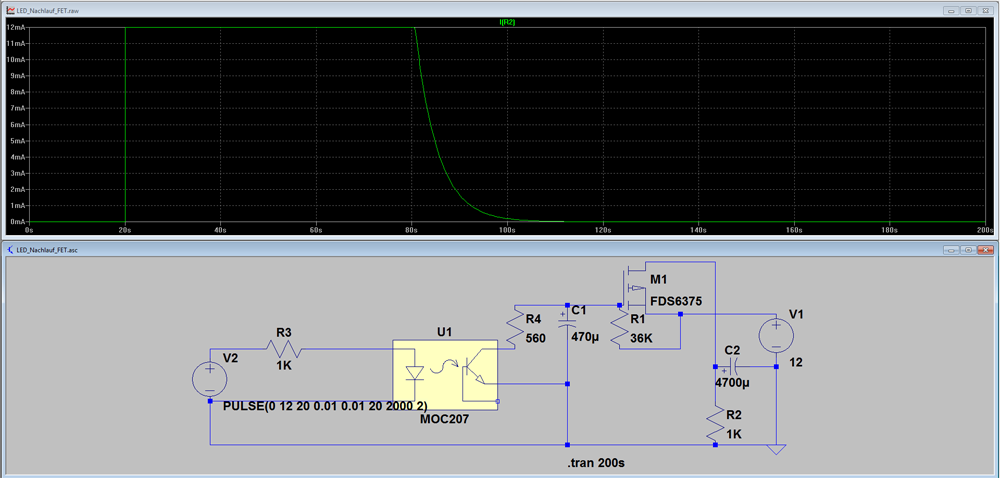

von Volker S. (volkerschulz)
Ich habe Aehnliches vor einiger Zeit ohne 555 oder µC gebastelt
(Funktionsweise aber aehnlich der 555-Loesung) und fuer Dich
aufbereitet. Siehe Anhang. C2 habe ich nachtraeglich zum Dimmen
eingefuegt. Der Optokoppler simuliert Deinen Schalter / Taster nach
Masse. Geschlossen von Sekunde 20 bis Sekunde 40. Wie Du in der
Simulation erkennst, wuerde die Last etwa 40 Sekunden nachlaufen und
dann (je nach Last) innerhalb weniger Sekunden runterdimmen. Die
Nachlaufzeit wird durch R1 und C1 festgelegt, die Dimmzeit durch C2 und
Last. Durch geschicktes Waehlen der Werte und Ersezten des MOSFETs durch
einen (Darlington-)Transistor, koennte man auf den C zum dimmen evtl.
sogar verzichten. Man muesste dann natuerlich die Verlustleistung des
Transistors im Auge behalten...
Volker
@Volker
Deine Schaltung gefällt mir. Nur verstehe ich noch nicht richtig wie sie
funkioniert. Kannst du mir das vielleicht erklären?
Wo muss ich den dann die Last in der Schaltung anschließen? Dort bei R2?
Wisler
Genau, R2 ist die Last. Die 1K sind willkuerlich gewaehlt. Aber wie es
der Zufall so will, koenntest Du 1K direkt als Vorwiderstand fuer eine
Standard-LED an 12V nehmen. ;)
Funktion: So lange der Taster/Schalter geschlossen ist, wird C1 staendig
(ueber R4) entladen (weil R4 viel kleiner als R1 ist). Ist dann der
Taster geoeffnet, entfaellt dieses Entladen und der MOSFET bleibt nur
noch so lange geoffnet, bis C1 auf die Gate-Threshold-Voltage (hier 11V)
aufgeladen wurde. Je groesser R1 (und/oder C1) desto laenger dauert das.
Nachdem der FET gesperrt hat, entlaedt sich C2 ueber die Last (zum
runterdimmen).
Soll ich Dir mal die LTSpice-Dateien zukommen lassen, damit Du selbst
rumsimulieren kannst?
Volker
