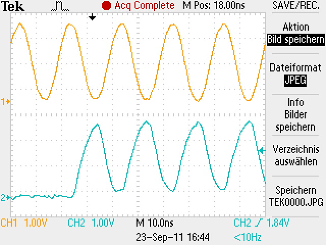

Ich möchte versuchen die Tracedaten eines Cortex-M3 (ETM Port) selber
auswerten.
Dabei stehen mir 2 MCB1700 Evulationbords jeweils mit Cortex-M3
(LPC1768) mit 100Mhz getacktet zur Verfügung.
Ich entwickle meine Software auf Modellebene mit dem MDD Tool Rhapsody /
EA.
Ich will in meinem Projekt das Verhalten eines Programmes beobachten
ohne das Laufzeitverhalten einzuschränken. Das heist es darf kein
instrumentierten Code verwendet werden indem ich beispielsweise Daten
über die serielle Schnittstelle versende.  Ich greife dabei auf die Data
and Watchpoint unit zurück, um eine Variable zu beobachten welche den
Programmablauf nicht beeinflusst.
Die Anfallenden Daten sind dabei nicht viel, jedoch stellt das Interface
dabei ein Problem. Die Daten werden seriell mit 100 Mhz auf einem Pin
(SWO) ausgegeben. Als Zweite Quelle steht eine zugehörige Clock (auch
100 Mhz) zur Verfügung. Es werden alle Schreibzugriffe auf die Variable
mitgeloggt und bei jedem Schreibzugriff jeweils ein Paket mit 5 byte (1
Header, 4 payload) erstellt und verschickt. Die Daten sind Manchaster
Codiert.
Ich hab mir jetzt überlegt, auf dem einem eval board das zu testende
Programm laufen zu lassen und mit dem anderen die anfallenden Daten
mitzuscheiden und über USB / LAN an den PC weiterzugeben, wo sie dann
ausgewertet werden.
Die SPI-Schnittstelle des Cortex-M3 scheidet schon einmal aus, da sie
nur bis 12,5 Mhz arbeitet.
Ich habe mir einen Ansatz überlegt, bei dem ich die Daten durch
Schieberegister parallelisiere, und dann ein ganzes Paket auf einmal
Abfrage. Sind ja nur 40 bit pro Datenpaket und der Cortex hat genügend
IO-Pins. Würde bedeuten, dass ich über einen externen Interrupt jeweils
ein Paket auslesen kann. Wenn dann nichts zu tun ist, kann ich die Daten
an den Host weiter verschicken.
Frage: Wenn nun 2 Pakete nacheinander kommen, habe ich grade mal 40
Ticks Zeit zwischen 2 Interrupts. Das kommt mir zu wenig vor. Kann mir
da jemand sagen ob das reicht um die Daten ersteinmal in einem internen
Buffer zwischen zu speichern?
Hat sonst noch jemand eine Idee, wie man die Tracedaten in den PC /
Cortex bekommen könnte?
Ich habe noch einen UlinkPro hier, womit ich die Tracedaten auch
auslesen kann. Möchte aber ungerne drauf zurückgreifen, da ich gerne
eine eigene unabhängige Lösung haben möchte.
Weiterhin möchte ich ungerne auf ein FPGA / CPLD zurück greifen, da ich
da noch nicht ganz so viel Erfahrung gemacht habe :)
Ich hoffe ich habe das Problem einigermaßen anschaulich rüber gebracht
Danke schonmal für eure Hilfe,
Redhead

OP #2356920
Erst einmal vielen Dank für eure Antworten!
@Microman: FPGA sollte wirklich meine letzte Lösung sein, werde aber
notfalls darauf zurückgreifen. Habe mir jetzt erst einmal von Farnell
diese Schieberegister besorgt: SN74AHC594N
http://de.farnell.com/jsp/search/productdetail.jsp?id=1750221&Ntt=SN74AHC594N
um die Daten erst einmal zu parallelisieren. Ich hoffe dabei, dass die
Register schnell genug sind. Dabei handelt es sich um 8 bit register,
welche ich hintereinander schalten möchte um auf 32 bit zu kommen.
Heute kommen die Register via Post und ich werde sie direkt einmal
austesten und posten ob es was gebracht hat oder nicht.
Weiterhin habe ich mir das Signal mal auf dem ossi angeschaut. Habe
davon ein paar Screenshots gemacht und als Datei mit angehängt, damit
ihr auch wisst wie das Signal / Paket aussieht :)
Es handelt sich dabei um einen Manchaster Code. Ich hoffe das macht mir
dabei keinen Stricht durch die Rechnung, sollte aber kein Problem
darstellen.
Interessant dabei ist, dass es scheinbar nur 50 Mhz sind und keine 100
wie es im Datenblatt steht. Scheinbar arbeite ich da schon im asynchron
Modus. Ich habe es mir im Datenblatt schon einmal angeschaut, kann mir
aber leider keinen Reim draus machen bzw. alle Versuche den Takt zu
beeinflussen sind gescheitert. Verantwortlich sind dann denk ich
Register ITM_TCR zum setzen des Bit 4 (SWOENA) und dem Register
TPIU_ACPR (Asynchronous Clock Prescaler Register).
@Marcus: kannst du mir sagen, welche Bits in welchen Registern ich noch
setzen muss?

Persönliche Seite #2357237
> Modus.
Der Traceport arbeitet mit double data rate. Aber Du wolltest ja den SWO
verwenden. Der hat mit TRACECLK nichts zu tun und wird nur aus Gründen
der einfachen Implementierung zufällig aus der selben Taktquelle
gespeist.
> setzen muss?
http://infocenter.arm.com/help/topic/com.arm.doc.ddi0337i/BABBIFBG.html
Marcus
