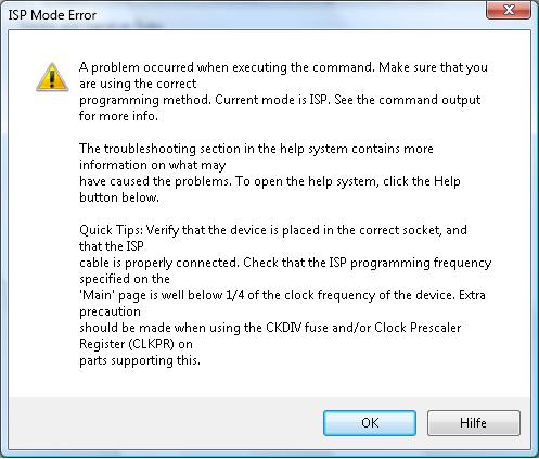

Hallo Leute,
versuche gerade zum ersten mal das Programm aus avr studio 4.18 über usb
programmer an stk500 zu flashen. Allerding bekomme ich einen Failed
meldung bei "Entering programming mode... FAILED"(siehe Anhang!).
Hat das Problem jemand schon gehabt?
Bitte um unterstützung.
Vielen Dank im Vorraus!
Max
von andy (Gast)
Hallo,hast du den richtigen MC Typ eingestellt,sitzt der MC im richtigen
Sockel des STK,ist das Programmierkabel des STK richtig gesteckt.
gruss
andy

von Marcus B. (raketenfred)
Max schrieb:
> ISP Frequency: 1,843 Mhz
Probiere es mal wesentlich langsamer.
Kannst du die ID von dem AVR auslesen?! und vorallem "match" die?!

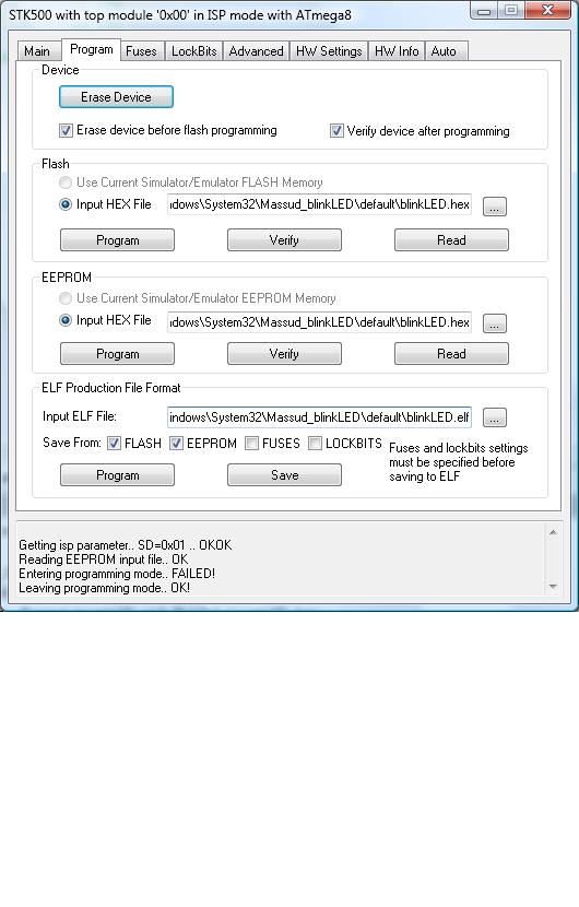

von Max (Gast)
erstmal danke für die Antworten!
ich hab nochmal draufgeschaut, es ist nicht ATMEGA8 sondern der
mitgelieferte ATMEGA8515L im sockel SCKT3000D3 gesteckt ist.
ich hab es jetzt geändert und isp frequenz auf 4 kHz gestellt.
Es kommt dabei folgende Fehlermeldung-> siehe Anhang!
Max

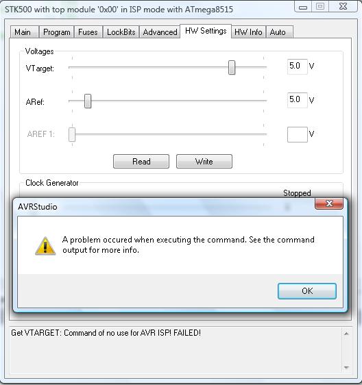

von Volker S. (volkerschulz)
von Max (Gast)
ich hab sie gematch bekomme aber lauter hex Nullen(siehe Anhang!)
von Oliver J. (skriptkiddy)
Dann hat sie nicht gematcht.
Hast du die ISP-Verbindung auf dem Board nun richtig hergestellt?
von Peter R. (pnu)
00 00 00   ist eben keine echte Signatur, sondern zeigt, dass MISO
ständig auf Null bleibt (oder Anderes), das angesprochene IC 8515 also
gar keine Signatur (Kennung) abgibt.
Die ISP-Verbindung besteht also nicht. Das ist meistens ein
Hardwarefehler
Also nochmals genau anhand der Anleitung fürs STK500 überprüfen, ob das
IC richtig im Sockel steckt und ob das STK500 richtig verdrahtet wurde.
Kannst Du im Studio denn nach dem Connect die "HW Settings" lesen und
schreiben?
Volker
von Max (Gast)
nein kann ich nicht. Es kommt eine Meldung.
Dann liegt ja vorher schon etwas im Argen. Was steht da mit "top
module"? Bei mir steht "STK 500 in ISP mode with <µC>"!
Volker

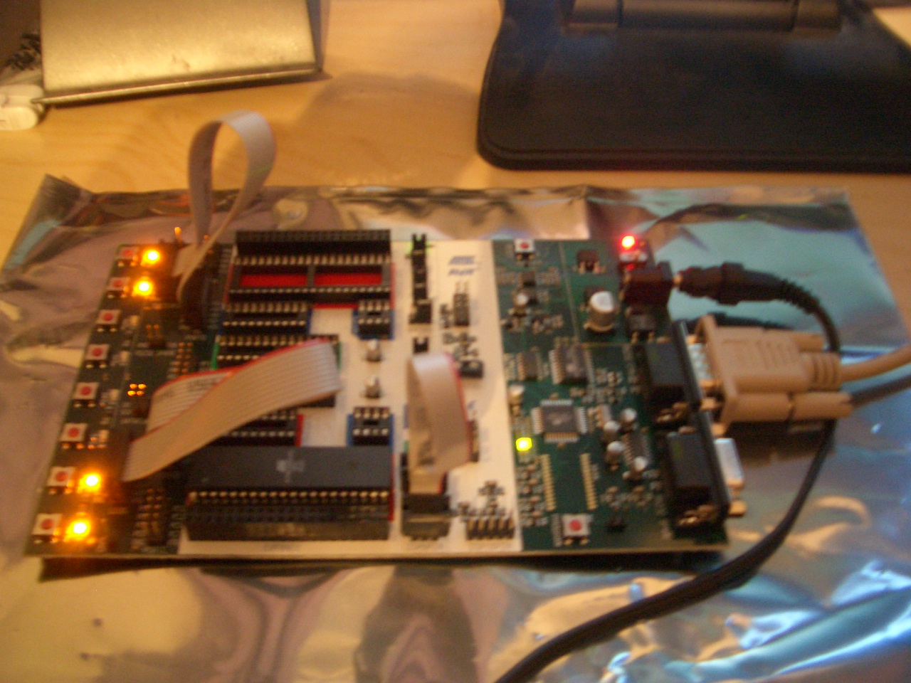

Hallo,mach mal ein Foto von dem STK auf dem man aber auch was erkennen
kann.
Achso, externer Programmer.. Hatte ich ueberlesen. Dann war der Test mit
den HW settings Bloedsinn. Dann brauchste aber im Studio auch das STK500
nicht auswaehlen und schon gar kein Top-Module. Das macht alles nur Sinn
wenn Du das STK500 auch als Programmer benutzt, bzw. wenigstens den
seriellen Port am Rechner angeschlossen hast.
Volker
Max schrieb:
> Die verbindungen sind folgend:
> ISP10PIN = Programmer verbindung
> Stromversorgung STK500: 12V DC
Aeehhhh.. der Pin Header ist doch genau fuer die andere Richtung
gedacht, wenn ich nicht irre...
Volker

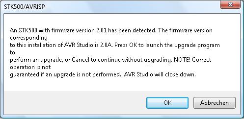

von Max (Gast)
Hey Leute,
hab wieder einen Problem. Ich hab mir nun den seriel to usb Kabel
gekauft.
Nun bekomme ich diese Meldung wie im Anhang angezeigt. Weiss nicht mehr
weiter. Kennt diese Meldung jemand?
Max
von Maik G. (dextro)
Hallo Max,
wenn ich das jetzt richtig lese, ist "nur" die nachfrage, ob dein AVR
Studio dein STK mit der neuen Firmware Updaten soll. Somit solltest du
einfach OK klicken, und das Update wird automatisch ausgeführt.
Danach sollte diese Meldung auch nicht mehr erscheinen.
Evtl musst du dein STK500 einmal Spannungslos machen (NACH dem
Erfolgreichen Update !!)
Gruß Maik

von andy (Gast)
Hallo,schau mal im Handbuch unter punkt 3.11.2.
Da steht wie ein upgrade gemacht wird.Wenn die Frage nach dem upgrade
kommt,sagst du ja,schaltest dein STK aus,drückst den Progammbutton auf
dem STK und hälst ihn fest und schaltest dein STK wieder ein.
Das Studio erkennt dein STK und macht das upgrade.
gruss
andy
P.S.Du solltest schon mal einen Blick in das Handbuch werfen,auch wegen
jumper einstellungen und soweiter.

mach mal ein foto von deinem aufbau auf dem stk.
Ist im Anhang, allerdings habe ich dieses Bild aus dem Internet. Ist
nicht mein Board sondern ich habs auch so beschaltet.
von Michael H. (michael_h45)
Max schrieb:
genau da hab ich so meine zweifel =)
von Max (Gast)
Wieso hasst du deine zweifel?
Hab leider keinen Kamera...
Max
von Max (Gast)
Maik G. schrieb:
> 1. Abfrage auf Abbrechen gehst ? Öffnet sich dann das Menü des STK500 ?
Vergessen noch zu schreiben:
Nach dem Abbrechen -> Flashen kann ich schon, bloss der Update geht
nicht.
Max
