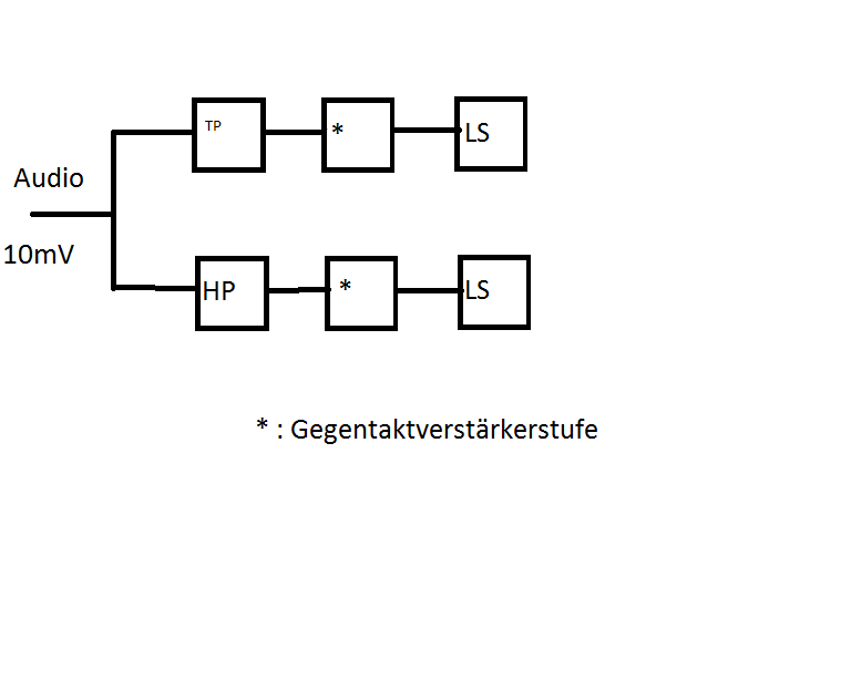

Hallo, durch die suche im Internet bin ich auf dieses Forum gestoßen und nach kurzem durchstöbern hab ich gesehn das hier jede menge Elektroniker sind die mir bei meiner aufgabe sicher helfen können. Bin derzeit ein Elektroniker in Ausbildung(HTL Mödling) und hab vom Lehrer folgende aufgabenstellung bekommen. Wie man im Bild sehen kann habe ich jeweils einen Hoch- und Tiefpass. Diese sollen eine Grenzfrequenz von 300Hz haben. Die beiden Verstärker sollen eine Leistung von max 2W Leisten. Bei den beiden Frequenzweichen hab ich kein Problem da nehme ich die Unterlagen vom letzten Schuljahr soweit so gut. Aber da ich in den letzten 3 Jahren (eine Ehrenrunde :) ) immer Lehrer hatte die mir die Schaltungen gegen haben und nur kurz erklärt bin ich völlig ratlos wie ich die Verstärkerstufe machen soll Nch ein paar kurze Infos zur Schaltung, wir werden 8 Ohm Lautsprecher Anschliessen, das Eingangssignal hat eine Spannung von 10mV und die Versorgung soll max +- 12V betragen. Hoffe ihr könnt mir bei meinem kleinen Problem helfen. Mit freundlichen Grüßen
http://de.wikipedia.org/wiki/Gegentaktendstufe mit Verlaub, für diesen Leistungsbereich ist das Blockbild totaler Unsinn :-) Ein Gegentakt-Amp, dann HP/TP und dann die LS.

10mV Eingangsspannung ist wenig. Da wird das Rauschen groß. Schaust du -> TDA2006
Jens schrieb: > 10mV Eingangsspannung ist wenig. Da wird das Rauschen groß. > Schaust du -> TDA2006 TDA2012 z.B. gabs oft in Autoradios :-) LOL, das Ding ist doch (fast) fix&fertig. Ich denke, die sollen das gute Stück eher selbst zusammenfriemeln ^^

so ne einfache Gegentakt schafft man auch mit ohne Vorkenntnisse aufm Steckbrett, wenn man (in der Schule?) die geeigneten Messmittel zur Verfügung hat (behaupte ich :-) ) Nur sollte man vorher mit einem Class-A Verstärker anfangen, um den Transistor zu "verstehen" :-)
den transistor verstehen wir ja alle in der klasse ( glaub ich zumindest) aber das problem ist das wir seit der ersten bis jz in der 4. klasse die schaltungen von den lehrern in die hand gedrückt bekommen haben und daduch keine erfahrung haben schaltungen selber zu entwickeln darum hier meine frage wegen dem verstärker die frequenzweichen habe ich schon aus den unterlagen sind beides 2. ordnung aber da wir einen verstärker nie durchgemacht haben kann ich mir keine sachen aus den vorjahren als vorlage nehmen .. zum glück haben wir in der schule ein labor wo wir die nötigen geräte zum messen haben (oszi, voltmeter usw)
mutlu capqin schrieb: > ja wir müssen den verstärker selber zusammenbauen Schliess dich mal nen Wochenende mit viel Kaffee & Bull in der ABW ein, schnappe dir Netzgeräte, Frequenzgenerator & Oszilloskop, und baue ein paar Schaltungen durch, Diode, Transistor in Class-A Verstärker, dann Gegentakt (Class-AB, denke ich). Jeweils mit Oszi gucken, was rauskommt. Oder schnappe dir eine Spice Version (z.B. Tina-TI, ist frei), oder Electronics Workbench (sehr einfach, da reicht auch ne alte Version), und baue das ganze virtuell auf. Egal welchen Weg du wählst, du kommst nicht drumherum :-(

moin sehr ausführlich http://www.hifi-forum.de/viewthread-103-71.html und in Teutsch ;-) mfg
für mich ist mal das wichtigste das ich eine schaltung bekomme die für unsere zwecke reicht egal ob über oder unterdimensioniert da wird uns der lehrer sicher helfen das für unsere zwecke zu dimensionieren bevor die schaltung zusammengebaut wird werden wirs im pspice einmal virtuell testen und simulieren ob er das macht was wir wollen und zum schluss wird erst aufgebaut und mit oszi und co. gemessen

Hallo, bei 2 W würde ich einen einfachen Class A Verstärker bauen. Wie hier: http://www.b-kainka.de/bastel82.htm Davor noch eine Vorstufe mit 2-3 Transistoren. Das wars. Gruss Klaus.
