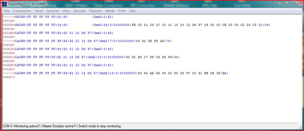

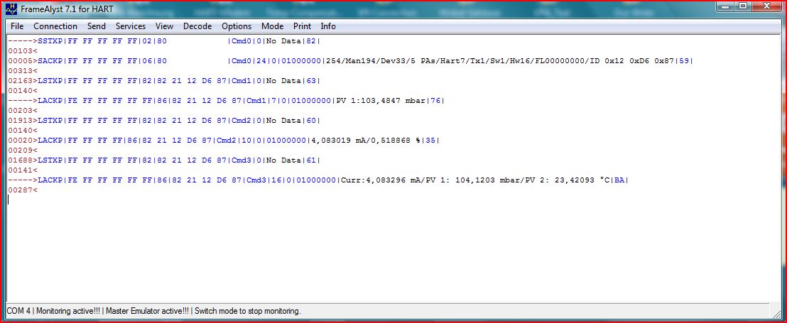

Den Log wirst du im FrameAlyst selber sehen, wenn deine Übertragung
klappt - wenn nicht, dann kann ich dir auch mal ein paar Übertragungen
schicken, muss ich mal meinen Transmitter rauskramen.

Ich würde gerne noch einmal auf Dein Angebot mit dem Trace zurückkommen.
FrameAlyst braucht eine Trail-lizenz, das kann noch dauern falls Walter
Borst sich Zeit lässt ;-).
Einfach so wie es auf der seriellen Schnittstelle roh rübergeht einmal
CMD0 mit Response vom Slave und ein long CMD wie CMD1 oder was Du gerade
zur Hand hast wäre gut.
Danke + Gruß, Tom.
