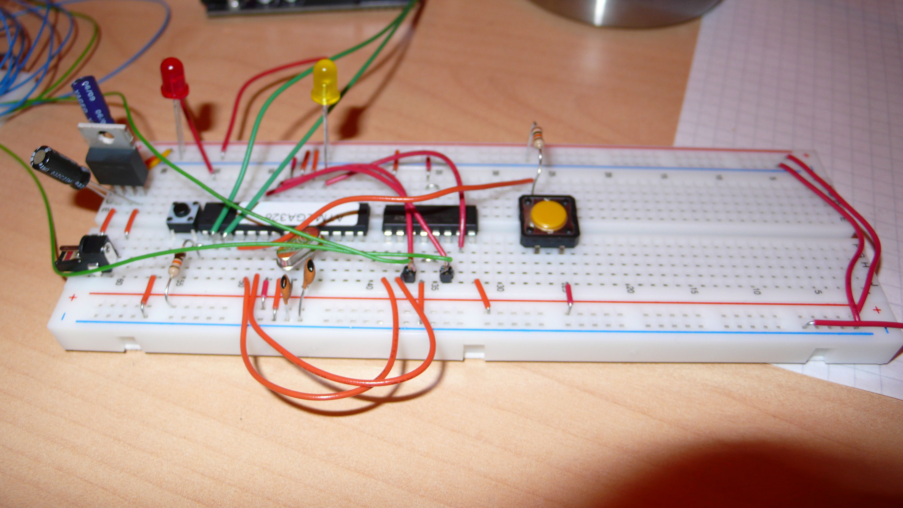

Merkwürdiges Phänomen:
Ich habe einen L293D (auf einem Breadboard) mit dem Arduino verbunden.
An den L293D ist ein (kleiner) Motor angeschlossen, den ich
bidirektional betreibe. Der Motor wird alle 40ms für 20ms (mit 5V)
angesteuert. Am Ende der spannungslosen 20ms messe ich mittels der
Analogeingänge A0 und A1 die vom Motor (im Leerlauf) erzeugte Spannung.
"A0" ist mit dem einen Anschluss des Motors, und "A1" mit dem Anderen
verbunden. Dadurch kann ich feststellen, in welche Richtung sich der
Motor dreht (die Drehrichtung kann durch äussere Kräfte der Ansteuerung
entgegenwirken, daher muss ich die vom Motor erzeugte Spannung messen,
um festzustellen in welche Richtung sich der Motor dreht)! Mit
Stromversorgung über USB funktioniert die Messung einwandfrei. Wenn ich
den ARDUINO aber mit einem Netzteil mit Strom versorge, und keine
USB-Verbindung besteht, liefert der A/D-Wandler unbrauchbare Werte! Ich
habe dann die gleiche Schaltung (Spannungsregler + Atmega 328P + L293D +
...) komplett auf einem Breadboard aufgebaut , so dass kein ARDUINO mehr
benötigt wird. Auch hier liefert der A/D-Wandler (mit demselben Programm
wie vorher) unbrauchbare Werte. Nach ein wenig Tüftelei habe ich dann
herausgefunden, dass eine Verbindung der Breadboard Masse mit der
Arduino Masse (bei bestehender USB-Verbindung des ARDUINOS) ausreicht um
einwandfreie Messergebnisse zu bekommen. Es handelt sich also um ein
"Masse-Problem". Nachdem ich dieses festgestellt hatte, habe ich die
Breadboard-Masse anstatt mit der ARDUINO-Masse mit dem Schutzkontakt
einer Netzsteckdose verbunden, und siehe da, dass Programm läuft
einwandfrei!
Kann mir jemand sagen, wo das Problem mit der Netzteil Masse ist? Ich
habe verschiedene Netzteile ausprobiert, immer dasselbe negative
Resultat bei Verwendung von ausschließlich der Netzteil Masse!

von Achim M. (minifloat)
MichaDi schrieb:
Sind diejenigen Leitungen im Breadboard, die für die Stromversorgung da
sind, durchverbunden?
Es gibt nämlich Unterschiede...
http://media.tumblr.com/tumblr_lme4egdwf71qf00w4.png
Falls nicht verbunden(seen on hackaday):
http://www.protostack.com/blog/2011/09/8-breadboard-hacks/
mfg mf

von MichaDi (Gast)
...ist alles "durchverbunden"!
von MichaDi (Gast)
Hinweis: Ich habe AVcc direkt (ohne Low-Pass Filter, da ich keine
Drossel zur Hand habe) mit Vcc verbunden!
MichaDi schrieb:
> Es handelt sich also um ein "Masse-Problem".
Nur hast du kein Problem mit der Masse, sondern ohne... ;-)
Ich würde bei diesem Aufbau eher ein elementares EMV-Problem vermuten:
Ich kann keinen einzigen Entkopplungskondensator sehen, und der
Laststrom fließt geradeaus über die Versorgung des uC. Zudem hast du
keinerlei Filtermaßnahmen vor den AD-Eingängen... :-o
Probier mal das: sind deine AD-Werte konstant, wenn der Motor nicht
läuft?
von MichaDi (Gast)
...nein, die Werte sind nicht konstant wenn der Motor nicht läuft und
nur das Netzteil angeschlossen ist! Sobald ich die Breadboard-Masse aber
mit einer zusätzlichen Masse verbinde sind die Werte konstant!

von MichaDi (Gast)
PROBLEM GELÖST:
Nachdem ich vergeblich versucht habe die Signalstörungen zu beseitigen,
habe ich das Programm so geändert, dass es jetzt den analogen Komparator
anstelle des A/D-Wandlers nutzt, und siehe da, alles funktioniert wie
gewünscht!
