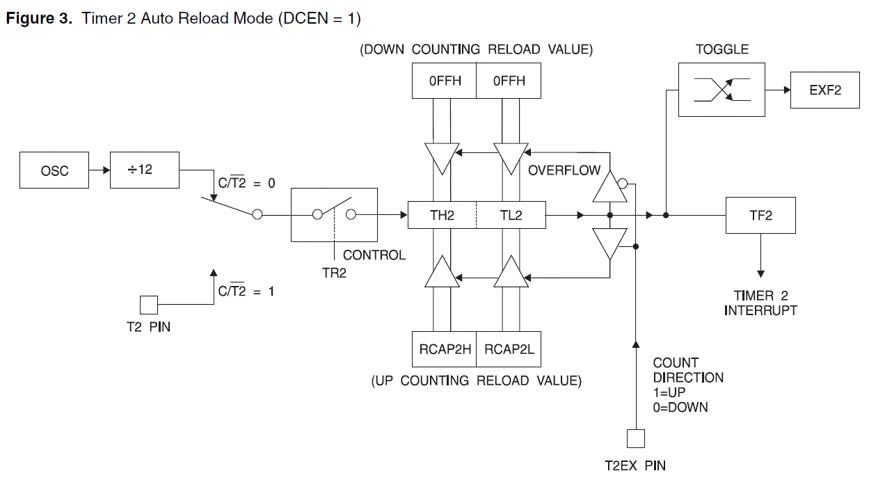

kann mir jemand den Timer 2 im Auto Relaoad Mode (DCEN=1) des yC
erklären?
Timer 2 Capture / Reload (DCEN=0) stellen kein Problem da. Ich verstehe
lediglich nicht wie über TH2 und TL2 runter gezählt werden kann, da ja
die beiden Timer Register automatischen mit Einsen gefüttert werden und
somit hochzählen.
Besten Dank schonmal.
Das vollständige Datenblatt findet Ihr unter
http://www.atmel.com/dyn/resources/prod_documents/doc0401.pdf
Seite 11 ff.
Gast #2355376
Da steht es:
A logic 0 at T2EX makes Timer 2 count down. The timer underflows when
TH2 and TL2 equal the values stored in RCAP2H and RCAP2L. The underflow
sets the TF2 bit and causes 0FFFFH to be reloaded into the timer
registers.
Es wird beginnend von FFFF heruntergezählt und bei Übereinstimmung von
TH2, TL2 mit RCAP2H and RCAP2L der Overflow mit "Reload FFFF" ausgelöst.
Holger
OP #2355392
Hallo Holger,
also dürfen 0FFH und RCAP2H RCAP2L nicht unabhängig voneinander gesehen
werden. Es wird also automatisch IMMER von 65536 heruntergezählt
(vorrausgesetzt T2EX =0), bis der eingetragenene Wert aus RCAP2H RCAP2L
erreicht ist und somit der Overflow ausgelöst wird. Dann geschieht das
Procedere wieder von vorne.
Trifft es das in etwa?
Gast #2355409
Lt.meinem Verständnis: Ja.
Gruß und viel Erfolg.
-Holger
