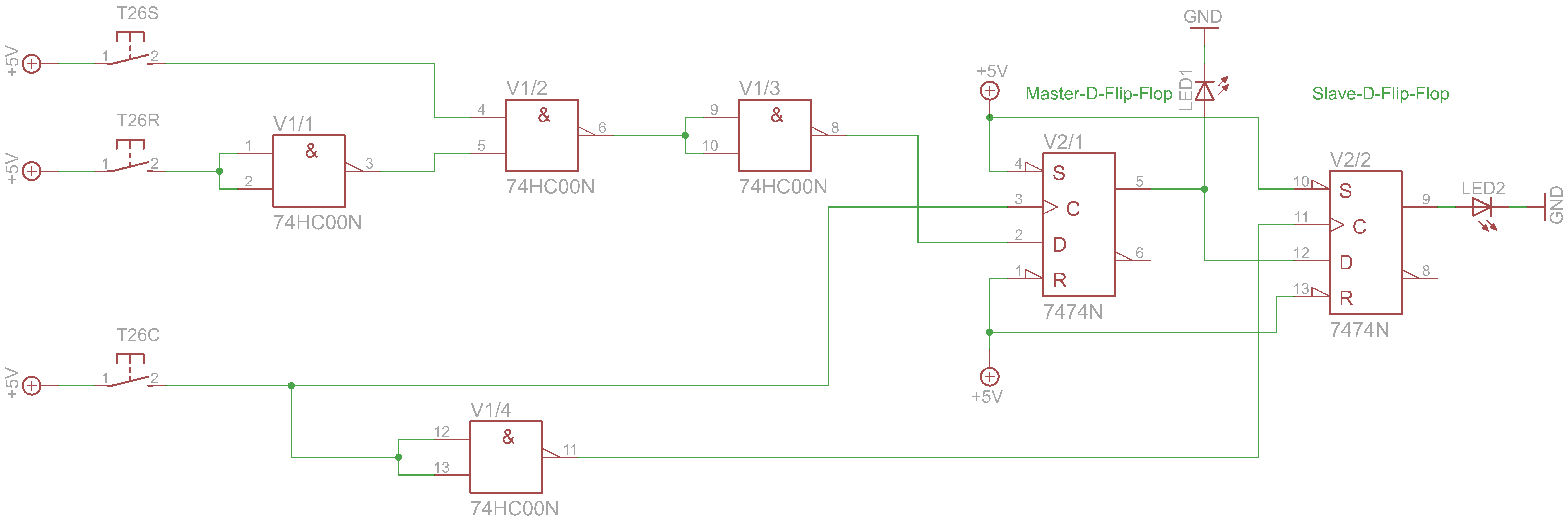

bin das erste mal hier im Forum und noch ein ziemlicher Neuling in der
Digitaltechnik.
Wir haben eine Aufgabe bekommen und zwar:
Erstellen Sie aus D-Flip-Flops ein RS-Flip-Flop nach dem
Master-Slave-Prinzip!
So hab dann eine Wertetabelle gemacht, dann daraus eine Formel abgleitet
und daraus eine Schaltung entwickelt. Ich denke auch, dass die Schaltung
richtig ist hoffe ich jedenfalls. Weil wenn ich S=1 und R=0 schalte dann
wird Q=1. Wenn ich S=0 und R=1 schalte dann wird Q=0 und wenn ich S=1
und R=1 schalte dann wird Q=0 (die Vorgabe war so!)
Nun zu meiner Frage: Ist die Schaltung so richtig? Was für ein
Automatenmodell (also Moore, Mealy usw.) hab ich da realisiert? Hab ich
da überhaupt einen von den bekannten Automatentypen realisiert und wenn
ja warum ist das dieser?

Und was ist bei S=0 und R=0? Da sollte doch sicher der Ausgang
unverändert bleiben.
P.S.: Falls du die Schaltung real aufbauen möchtest, brauchst du noch
Pulldown-Widerstände für die Taster und Vorwiderstände für die LEDs.
Es sollte halt mit Taktvariable realisiert werde. also wenn ich einen
Takt draufgebe soll sich der Zustand ändern.
Ja genau also bei S=0 und R=0 soll der Ausgang unverändert bleiben. Was
ist das dann für ein Automat.

Ok, du hast also 2 Eingänge und einen Takt?
Und was soll dann am Ausgang beim ungültigen Zustand des RS-FFs
rauskommen?
Alwi schrieb:
> Du meinst bei S=1 und R=1? Da soll Q=0 zurückgesetzt rauskommen!
Wikipedia:
A=1 B=1 Clk=1 --> Q=Q#=1 (wird nicht gespeichert; potenzielle Race condition)
Hoppla: beide Ausgänge (Q und Qnicht sind '1')... :-o
Seis drum: Zeig mal deine gesamte Wahrheitstabelle.
BTW: Eine TaktPEGELabhängigkeit wirst du mit D-FFs nicht hinbekommen. Es
sein denn, du darfst D-FFs mit asynchronem SET/RESET verwenden.
T26S  T26R  T26C  T26Q
0  0  0  unverändert
0  0  1  unverändert
0  1  0  unverändert
0  1  1  0 (zurückgesetzt)
1  0  0  unverändert
1  0  1  1 (gesetzt)
1  1  0  unverändert
1  1  1  0 (zurückgesetzt)
Um diese Race-Condition zu verhindern, hat der Aufgabensteller ja eine
zusätzliche Bedingung eingeführt:
Alwi schrieb:
> wenn ich S=1 und R=1 schalte dann wird Q=0 (die Vorgabe war so!)
Gemeint ist wohl ein RS-Master-Slave-Flipflop wie dieses hier
  http://www.mertech.de/dt/dt_07.html
nur eben aus D-Flipflops aufgebaut und mit der zusätzlichen bedingung
für S=R=1.
Damit die Schaltung taktpegel- und nicht taktflankengesteuert wird,
muss man taktpegelgesteuerte D-Flipflops verwenden, also das, was die
Amis als D-Latch bezeichnen. Der 74HC75 wäre so ein Kandidat.
Wenn Alwi in seine Schaltung noch etwas Taktlogik einbaut, um den Fall
R=S=0 richtig zu behandeln, und die fehlenden Widerstände hinzufügt,
dürfte die Aufgabe im Sinne des Aufgabenstellers gelöst sein. Glaube ich
zumindest ... :)
Also Aufgabenstellung war einfach: Realisieren Sie mit D-Flip-Flops und
weiteren Gattern ein RS-Flip-Flop mit Taktvariable.
Die Flip-Flops sollen nach dem Master-Slave-Prinzip arbeiten.
Moderator
Das hört sich jetzt aber ganz anders als die Aufgabenstellung aus deinem
Eröffnungsbeitrag an. Wo ist die zusätzliche Bedingung, dass für R=S=1
Q=0 werden soll?
Das heißt ja, dass nicht das entstehende RS-Flipflop, sondern die
verwendeten D-Flipflops Master-Slave-Typen sein sollen. Oder hast du
dich vertippt, und es soll "DAS Flipflop ..." heißen?

Dann ist es einfach: die asynchronen S- und R-Eingänge der D-FFs genauso
wie dort unter 6. beschrieben beschalten und den Takteingang der D-FFs
auf Masse legen. Fertig.
Aber irgendwie wird die Aufgabe dadurch unglaublich stupide...
