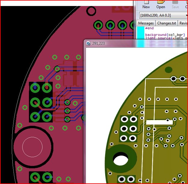

Hallo liebe Leute!
Ich habe mir eine Platine in EAGLE3D rendern lassen und vermisse an
mehreren Stellen Kupferflächen.
Es geht um die Flächen rund ums Bohrloch. Da ist eigentlich Kupfer,
welches zwar auch im TOP-Layer liegt (selber durch einen Kreis erzeugt),
elektrisch aber nicht mit diesem verbunden ist. In der Praxis soll hier
einfach die Schraube beim festdrehen nicht die Platine ankratzen.
Ebenso ist weiter oben im Bild eine Passermarke, welche ebenfalls nicht
vorhanden ist. Kann mir da einer sagen, woran das liegt?
Ich habe über den Kreisen einen trestrict, damit sich die Massefläche
etwas davon fernhält. Evtl. daran? Ich habe nur manchmal bei anderen
Platinen schonmal das Problem, dass auch einfach Leiterbahnen weg sind.
Und die liegen definitiv nicht in einem restrict-Layer.
Nachtrag: Am restrict liegt es NICHT.
OP #2355642
Lothar Miller schrieb:
> Was sagt denn der DRC zu deinem Aufbau?
Der meckert natürlich, dass im restrict-Layer trotzdem Kupfer ist. Aber
das habe ich ja auch, wenn ich ne Schrift irgendwo mit Vector in Kupfer
mache und dann nen restrict drum herum, damit RATSNET nicht die
Buchstaben so auffüllt. Und die Schrift wird mit gerendert.
