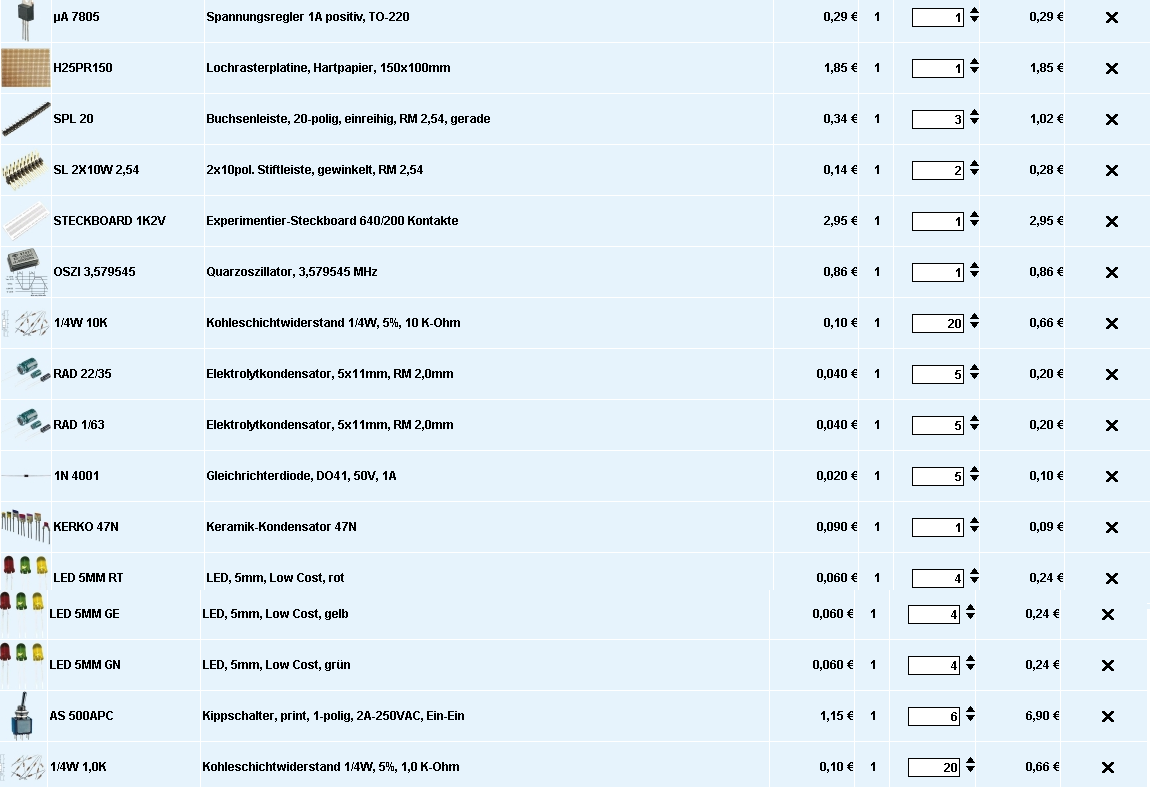

Hallo Forum,
Ich hab mir jetzt mal eine Einkaufsliste erstellt um mit den Tutorials
arbeiten zu können. Es ist leider nicht alles genau dargestellt,
außerdem kenne ich viele Funktionen der Bauelemente noch nicht. Deswegen
hab ich die Liste mehr oder weniger blind erstellt. Ich hoffe ihr könnt
mir noch paar Tipps geben.
Ich habe eine Screenshot mit der Liste hochgeladen.
ATmega8 16 MHz und Atmel AVRISP mkII (USB) muss ich wohl beim embedded
projects shop holen. Ich finde die nicht bei Reichelt.
Lötkolben bräuchte ich noch. Ein Multimeter habe ich bereits.
Hoffe jemand kann mir helfen.

Vergiss den ATmega8, auch wenn die Tutorials mit dem gemacht sind.
Was gibt es denn bei Reichelt? Vielleicht den ATmega162?
MfG
Ulli-B

- Mir ist nicht so ganz klar, warum Du einen Quarzoszillator nimmst und
nicht einfach einen "normalen" Quarz. Funktionieren tut Beides; es
müssen nur die Fuses im AVR richtig gesetzt werden.
- Auch die Frequenz ist für meinen Geschmack sehr "krumm"; warum nimmst
Du nicht einen Baudratenquarz wie z. B. 14,7456 MHz? Damit kannst Du bei
der seriellen Schnittstelle alle üblichen Baudraten ohne bzw. mit nur
sehr geringem Fehler erreichen. Willst Du keine serielle Schnittstelle
nehmen, kann es natürlich auch irgendetwas Anderes sein; das hängt dann
primär nur von der notwendigen Arbeitsgeschwindigkeit des
Mikrocontrollers ab.
- Wenn Du bei Deinem 3,xxx-Oszillator bleibst, genügt auch der ATmega8L
mit bis zu 8 MHz Taktfrequenz.
- Wenn Du einen Quarz nimmst: Zwei Kondensatoren von ca. 18pF nicht
vergessen! Beim Oszillator einen Keramik-C nahe des Oszillators an die
Versorgungsspannungspins anbringen.
- Solch ein Entkopplungs-Kondensaotr gehört natürlich auch an die
Versorgungsspannungspins des µC's, möglichst nahe an den µC. Die von Dir
ausgewählten 47nF passen schon; "üblicher" sind eigentlich 100nF.
- Widerstände von 1 kOhm für die LEDs sind okay, könnten aber kleiner
sein.
- Evtl. ist eine nicht gewinkelte Stiftleiste für den ISP-Anschluss
sinnvoller?
- Wurde schon gesagt: Netzteil (sofern nicht vorhanden) und evtl. eine
Buchse zum Anschluss.
- Draht zum Anschluss des Schalters
von Frank M. (ukw) (Moderator) Benutzerseite
Statt 6 Kippschalter würde ich eher 4 Taster + 2 Kippschalter verwenden.
Meist benutzt man Taster, selten Schalter.

von Thomas E. (thomase)
David B. schrieb:
> Sollte ich den µc nehmen
Auf gar keinen Fall!
Einen Controller mit Businterface brauchst du nun wirklich nicht. Wenn
es unbedingt ein 40-Pinner sein soll, nimm den Atmega 644p.
Oder Atmega48. Wesentlich billiger.
Davon nimmst du gleich 2 Stück. Falls du den ersten schrottest. Oder
glaubst, daß du ihn geschrottet hättest.
Und IC-Sockel. Gedrehte. Für den 48er die schmale Version.
Und den noch:
http://www.reichelt.de/Pfosten-Wannenstecker/WSL-6G/index.html?;ACTION=3;LA=2;ARTICLE=85732;GROUPID=3231;SID=13TnMh0X8AAAIAACqxBZM96803b31cd92676483e8d8e09dc12602
david schrieb:
> Ich möchte keinen grossen mc benutzen aber hier wurde mir von dem mc aus
> dem tut abgeraten
Der Atmega8 aus dem Tutorial ist eine alte Gurke. Aber trotzdem kein
schlechter Controller. Der direkte Nachfolger ist der Atmega88 sowie
seine Brüder 48/168/328.
Der oben vorgeschlagene Atmega162 ist völlig ungeeignet.
Nimmst du den Atmega8 aus dem Tutorial, kannst du dieses genau nach
Anweisung durcharbeiten. Nimmst du einen anderen Controller, must du im
Datenblatt das eine oder andere Register nachsehen, da bei den neueren
Controllern Funktionen hinzugekommen sind und die Register des Atmage8
damit nicht mehr ausreichen, z.B. bei den Timern.
Das bleibt deine Entscheidung. Hat beides Vorteile. Beim Atmega8 kannst
du eigentlich nicht viel falsch machen. Wenn du dir zutraust mit den
Datenblättern umzugehen und die veränderten Register richtig
einzustellen, keine Angst, das sind nicht viele, nimmst du einen
neueren. Der Atmega48 ist für den Anfang völlig ausreichend.
mfg.

Das AVR-Tutorial bietet doch schon eine gute Einkaufsliste:
AVR-Tutorial: Equipment
Insbesondere den Punkt "Sonstiges" mal anschauen.

von Guido C. (guidoanalog)
Hallo David,
was mir noch spontan einfällt:
- Lötzinn
- Entlötlitze und/oder Entlötpumpe
- Draht (isoliert) für Dein Steckbrett
Mit freundlichen Grüßen
Guido

von David B. (tes)
http://www.reichelt.de/?ACTION=20;AWKID=478284;PROVID=2084
So nochmal aktualisiert, ich weiß nicht ob das Kabel das richtige ist.
Bleibe jetzt beim Atmega8, wegen der Einfachheit.
Ist der Quarz dann dafür in Ordnung?
mfg
von Chris (Gast)
- Den Lötkolben würde ich eine Nummer kleiner wählen
- Besser bleihaltiges Lötzinn verwenden
- Kerkos für den Quarz mitbestellen (22pF)
- Für das Steckbrett brauchst Du Draht, keine Litze
- Versilberten Kupferdraht für Lochrasteraufbau (Durchm. ca. 0,4mm)
- Besitzt Du ein Multimeter? Sonst bist Du völlig blind
- Als Taster besser so etwas wie "TASTER 3301" bestellen
- IC-Sockel für den AVR
Für die allerersten Gehversuche sollte das ausreichen. Danach wirst Du
sicher sowieso recht schnell nachbestellen. Dann kannst Du aber auch
schon besser einschätzen, was Du alles noch brauchst.
Ist OK.
12,5 g Lötzinn ist allerdings kaum mehr als nichts.
1,0 mm ist mir auch zu dick. Ich verwende 0,75 mm, viele andere nehmen
0,5.
http://www.reichelt.de/Loetzinn/LOeTZINN-32-0-825/index.html?;ACTION=3;LA=2;ARTICLE=10994;GROUPID=557;SID=13TnMh0X8AAAIAACqxBZM96803b31cd92676483e8d8e09dc12602
Ist auch vom Preis/Mengen-Verhältnis günstiger.
Bleifrei löte ich nur unter Androhung körperlicher Gewalt.
mfg.

Ist das ok? -> LÖTZINN 100GR  Lötdraht, 100g Rolle, 1mm, SN60
hab mal 10stk. von den -> KERKO 47P  Keramik-Kondensator 47P
Ich glaube Reichelt hat keinen Draht mit Isolierung oder?
Welche Kategorie ist der Draht, den du meinst?
habt nur das gefunden -> Silberdraht, Ø 0,6mm, Länge: 10M Versilberter
Kupferdraht
lose gewickelt
Ja habe ich bereits.
TASTER 3301  Kurzhubtaster 6x6mm, Höhe: 4,3mm, 12V, vertikal
ok ich schau mal nach^^
Danke für die Hilfe!! :)

von Chris (Gast)
David B. schrieb:
> Was meinst du genau mit Nummer kleiner? So einer?
> http://www.reichelt.de/WELLER-Loetkolben/WM-15L/in...
Ja, so 15 bis 25W sind schon besser geeignet. Bei 40W brennst Du dir ja
gleich die Lötaugen von der Platine :-) Ich bin früher sehr gut mit
meinem Ersa Multitip (25W) gefahren.
22p, nicht 47p
Reichelt scheint so etwas nicht zu haben. Gibt es aber in jedem
Baumarkt.
> Kupferdraht
> lose gewickelt
Auch gut.

Chris schrieb:
> 22p, nicht 47p
Im Prinzip ist es egal. 22p ist hier der Standardwert. Ich hab auch mal
einen 6Mhz Quarz mit 220p zum laufen gebracht, bei 16Mhz gings dann
nicht mehr.
Samuel K. schrieb:
> Chris schrieb:
>> 22p, nicht 47p
Es ist definitiv nicht egal.
von Sam .. (sam1994)
Simon K. schrieb:
> Samuel K. schrieb:
>> Chris schrieb:
>>> 22p, nicht 47p
Natürlich ist es egal. Sonst müstest du für jeden Quarz und jede
Leiterplatte bestimmte Kondensatoren bestellen. Das bisschen
Frequenzabweichung ist doch nicht so schlimm.
Samuel K. schrieb:
> Simon K. schrieb:
>> Samuel K. schrieb:
>>> Chris schrieb:
>>>> 22p, nicht 47p
Es ist nicht egal. Je höher die Abweichung der Quarzbelastung vom
Idealwert ist, desto größer die Frequenzabweichung.
Müssen tut man nicht.
> Das bisschen
Wenn man eine Uhr programmiert, schon.
von David B. (tes)
http://www.reichelt.de/?ACTION=20;AWKID=478379;PROVID=2084
Sollte so gehen, oder?
Den Draht hol ich dann woanders.
mfg
Na du bist ja der rchtige Experte.
Laut Quarz-Datenblatt gehören da 10-32 pF rein.
Und laut Controller Datenblatt:
4. Crystal Oscillator Operating Modes
CKOPT   CKSEL3..1   Frequency        Recommended Range for Capacitors
                     Range(MHz)      C1 and C2 for Use with Crystals
(pF)
  1     101(1)       0.4 - 0.9                        –
  1     110          0.9 - 3.0                     12 - 22
  1     111          3.0 - 8.0                     12 - 22
  0     101,110,111  1.0 ≤                         12 - 22
Und zwar weil er da reingehört. 15 pF würde natürlich auch gehen.
Samuel K. schrieb:
> Das bisschen Frequenzabweichung ist doch nicht so schlimm.
Dann kann man auch den internen Oszillator nehmen.
Aber wenn man nicht mal den Controller in einen gedrehten Sockel
hineinbekommt, dann ist das wirklich egal.
Was willst du damit?
http://www.reichelt.de/IC-Sockel/AR-28/index.html?;ACTION=3;LA=20;GROUP=C131;GROUPID=3215;ARTICLE=4382;START=0;SORT=artnr;OFFSET=16;SID=13TnMh0X8AAAIAACqxBZM96803b31cd92676483e8d8e09dc12602
Sowas brauchst du:
http://www.reichelt.de/IC-Sockel/GS-28P-S/index.html?;ACTION=3;LA=444;GROUP=C131;GROUPID=3215;ARTICLE=8222;START=0;SORT=artnr;OFFSET=16;SID=13TnMh0X8AAAIAACqxBZM96803b31cd92676483e8d8e09dc12602
mfg.

von Jan V. (cameljoe)
von David B. (tes)
So nach einigen Tagen nun vollständig aktualisiert(hoffe ich).
Vielleicht gibts noch was zu ändern.
http://www.reichelt.de/?ACTION=20;AWKID=480951;PROVID=2084
mfg
von Icke ®. (49636b65)
Ich verstehe die Affinität gegen Quarzoszillatoren nicht. Gerade für
Anfänger sind die eine definitiv bessere Wahl, weil man auch bei falsch
gesetzten (Takt-)Fuses noch an den µC rankommt. Die einzigen Argumente
gegen Oszillatoren sind die Größe und der höhere Stromverbrauch. Aber
das spielt auf dem Experimentierboard absolut keine Rolle.
Ein Mega16 statt dem 8er ist auch keine schlechte Idee, da mehr Ports
vorhanden sind und der Funktionsumfang ansonsten weitgehend identisch
ist.
P.S. Ich würde auch gleich ein größeres Steckbrett nehmen, z.B. das
hier:
http://www.reichelt.de/Laborkarten/STECKBOARD-3K5V/index.html?;ACTION=3;LA=444;GROUP=C94;GROUPID=3374;ARTICLE=67681;START=0;SORT=artnr;OFFSET=16;SID=10TobDKX8AAAIAAEz1d2wddf1fdc3f0f1116d2d9c68afecf0c21c
Auf dem kleinen Teil wirds schnell zu eng, vor allem, wenn du mit
Multiplexing und LCD-Ansteuerung arbeiten willst.
