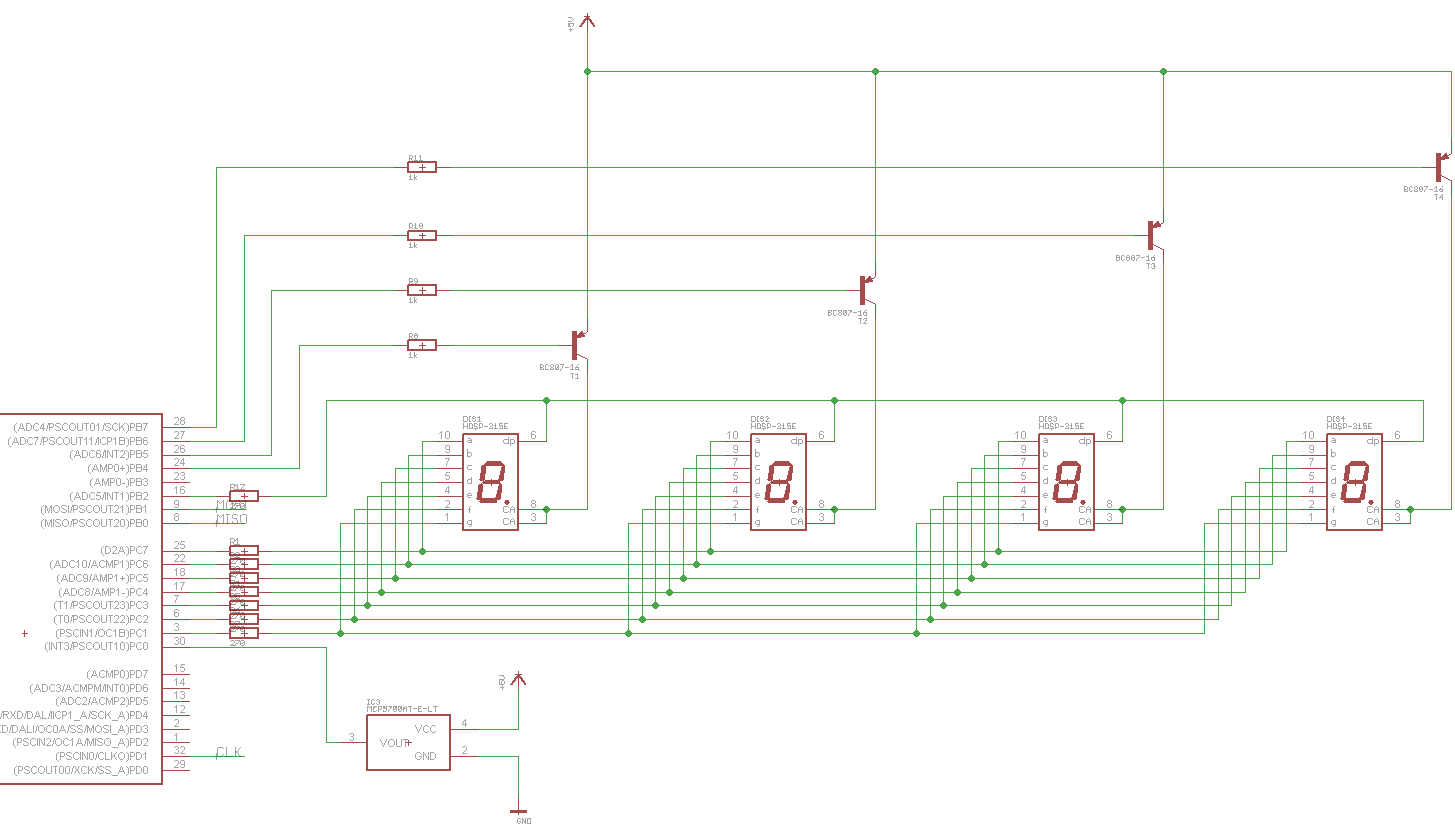

von M. B. (marko_b88)
So habe ich die 7-Segment Anzeigen an den Mikrocontroller angeschlossen
von Karl H. (kbuchegg)
Ja, ok
Und, kannst du sie ansteuern?
Weißt du das Prinzip, wie die Ansteuerung funktioniert?

von MaWin (Gast)
Wie dunkel auch immer die LEDs mit einem mittleren Strom von 2.5mA sein
werden wenn sie für 10mA spezifiziert sind....
Der Code ist eher einfach:
char segment[]={0x7E,0x0C,0xB6,0x9E,0xCC,0xDA,0xFA,0x0E,0xFE,0xBE};
int poweroften[]={1000,100,10,1};
int temp;
// hier Portinitialisierung
while(1)
    temp=((ADC0-200)*10)/4; // ADC0 stellvertretend für A/D-Wandlung
    digit=(digit+1)%4;
    PORTB=(PBIN&0x0B)|(0x10<<digit)|(digit==2?0x04:0);
    PORTC=(PCIN&0xFE)|segment[(temp/stelle[i])%10];
Wer das komplizierte Berechnug nennt, ist meilenweit weg vom Stand der
Chinesen und wird sie nie mehr einholen.
