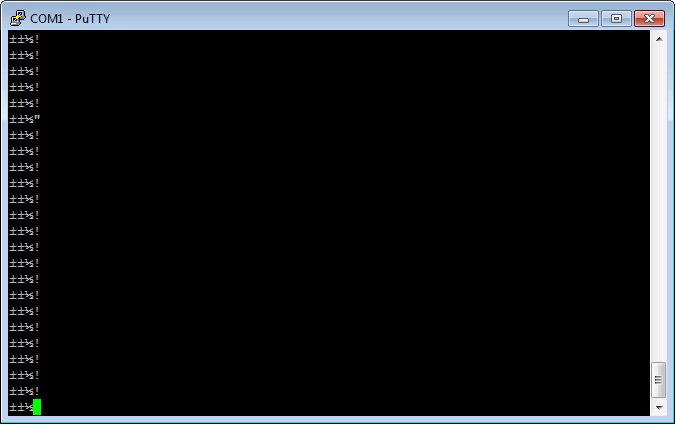

als Mikrocontroller- Neuling habe ich mich an UART ran gewagt. Seit
Tagen versuch ich es schon, aber irgend etwas läuft schief. Alle
Beispiele die ich bis her gefunden habe funktionieren nicht richtig. Ich
bekomme im Terminal immer irgend welche Sonderzeichen, obwohl dich die
richtige Baudrate eingestellt habe.

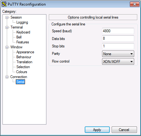

Ok, ist es dann auch. Stellst du bei Putty auch die richtige
Baudrate, Parity usw ein? Interessant wäre das komplette Programm.
von Sven (Gast)
Hmmm... Ich denke mal.

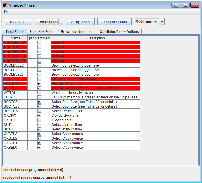

Anbei noch ein Bild der Fuses

von confuse (Gast)
nimm mal den fuses den haken bei ckdiv8 weg...
von confuse (Gast)

von Sven (Gast)
600 Baud brachte auch kein lesbares Ergebnis :-(
Habe die Fuses eingelesen, den Harken bei ckdiv8 weg gemacht und zurück
gespielt. Gleiches Ergebnis, Hyroklüfen.
Also wieder eingelesen und ckdiv8 wieder gesetzt, so wie es vorher war.
Und siehe da es steht "Hallo" auf der Konsole^^. Obwohl die alte
Einstellung wieder gesetzt ist.
Also habe ich das Spielchen wiederholt. Noch einmal ckdiv8 weg gemacht
hochgespielt, eingelesen, wieder gesetzt und hochgespielt. Und nun sind
wieder Hyroklüfen auf der Konsole.

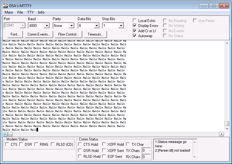

Also habe ich mir MTTTY http://sites.google.com/site/hb9cuf/ runter
geladen. Und siehe da, es geht !!!!
Es hat an Putty gelegen ! Die Parameter sind in Putty und MTTTY gleich.
Vielen Dank für eure Hilfe !!!!!!
