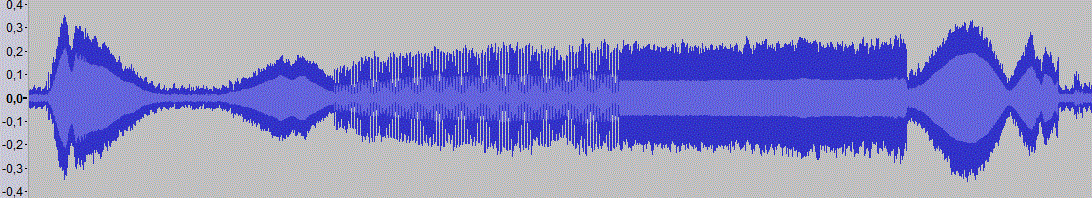

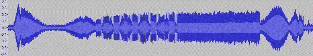

Das Problem ist, dass immer die gleiche Frequenz raus kommt. Wenn scale
klein ist also so zwischen 2 und 90 höre ich diese Frequenz schwingend
lauter und leiser werden. Wenn scale sehr groß ist, brummt es.
Wenn ich PROGMEM nicht verwende scheint alles schneller zu laufen: bei
hohem scale hört man Rauschen (mit der alt bekannten Frequenz im
Hintergrund) bei niedrigem scale hat man wieder den Tremolo-effekt.
Auch das Orginal klingt auf einem ATMEGA 8 nicht nach Alle meine
Entchen.
Was ist da los?
kann mir jemand helfen?

neues Soundbeispiel

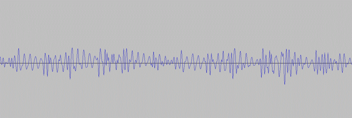

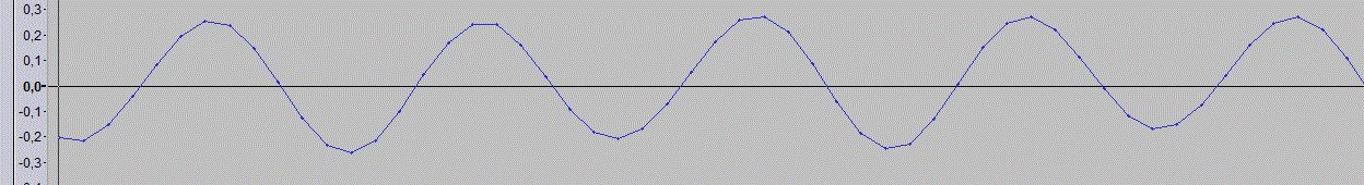

habe leider kein Oszi, aber Sound vergrößert sieht so aus wie auf dem
ich weiß wirklich nicht warum das nicht genauso klingt wie in dem
Beispiel von dem anderen Thread, von dem ich es ja habe. (.c datei
unten) dieses hier springt auch nicht in den Tönen...

Kann nicht gehen.
const uint8_t  sinewave[1][128] PROGMEM=
uint16_t i=0;
OCR1A=pgm_read_byte(&sinewave[tone][(i>>8)]);
i += scale;
Deine Sinustabelle enthält 128 Werte/Bytes. Nimm das im ersten Lauf
maximale Ergebnis für i = 65375, schiebe 8 mal und Du hast einen Index
von 255. Bisserl mehr Index als Inhalt :D

Du rechnest immer noch falsch. Mit 1 MHz Prozessortakt hast du ein
3,9kHz-PWM! Wenn du da 32 Stützpunkte pro Schwingung hast, kommt dein
Sinus auf eine Frequenz von 3,9kHz/32=122Hz.

also ich bin jetzt nochmal alles durchgegangen und habe quälkot etwas
besser lesbar gemacht (siehe unten)
nun bin ich wieder so weit wie am Anfang. Aufnahme habe ich mit
hochgeladen. So klingt dieser Code. dies ist die Frequenz, die ich nun
schon seit Tagen höre und es wäre super wenn ich die verändern könnte.
Originalcode findet sich hier
