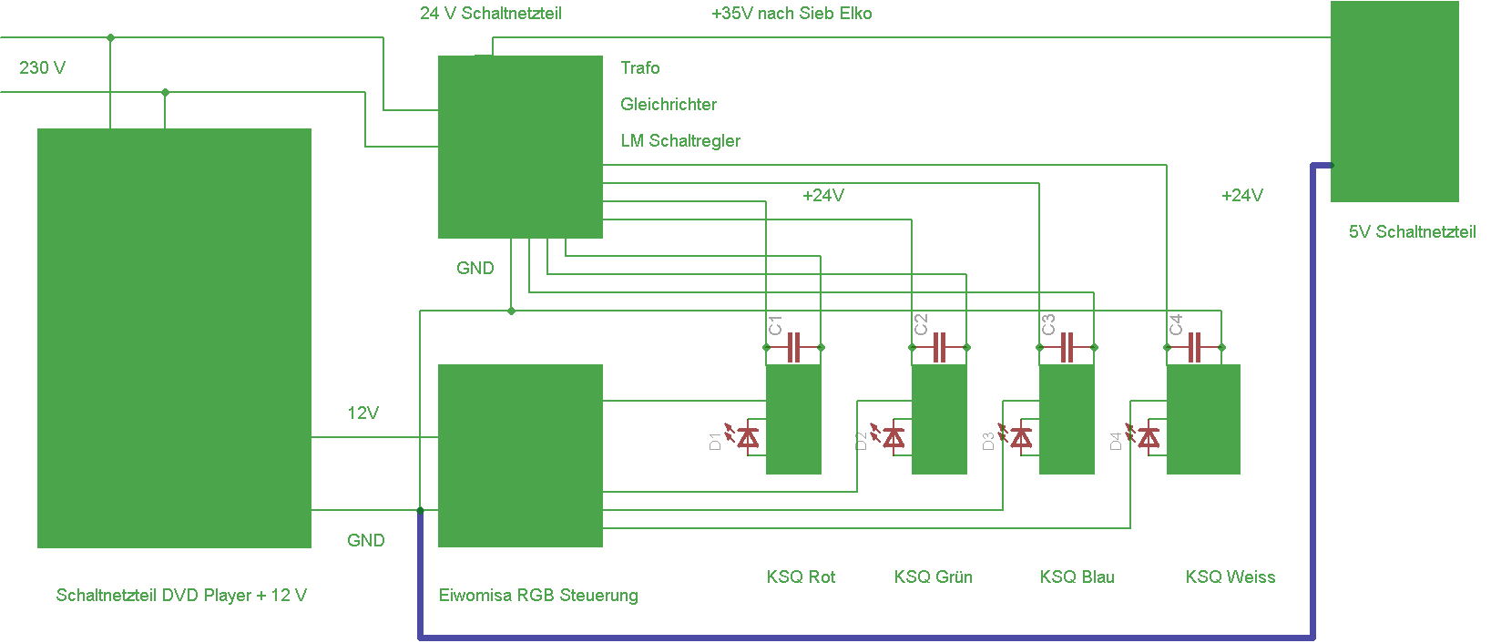

Hallo Jungs habe folgendes Problem mit meiner RGB Steuerung. Der Aufbau
sieht so aus wie auf dem Bild. Die Komponente habe ich in ein DVD Player
Gehäuse eingebaut soweit ok.
Das 12 V Netzteil ( Netzteil vom DVD Player ca 500mA ) benutze für die
Eiwomisa RGB Steuerung.Soweit OK

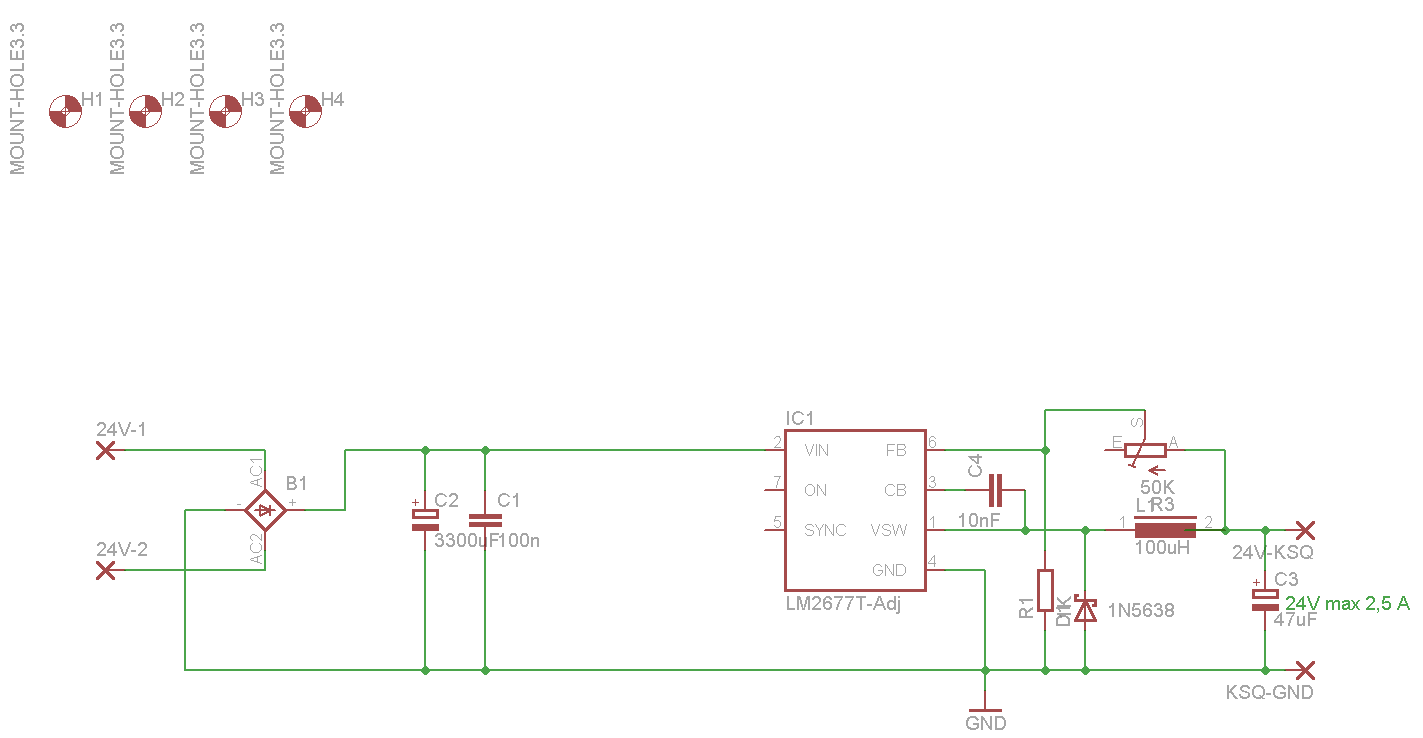

Die PWM Ausgänge steuern die 4 ( Sureelectronic KSQ Module )an
Die Module werden mit 24V/5A ( LM Schaltregler nach Datenblatt )
versorgt.
Funzt
An den Spannungseingängen der KSQ Module MUSSTE ich jeweils 100nF direkt
anklemmen damit die Störungen unterdrückt werden.
Soweit funktioniert alles bestens !
Nun mein Problem: Wenn ich aus dem Schaltnetzteil 24V , direkt nach dem
Gleichrichter ( 28V Ringkerntrafo, 4700uF Siebelko ) die 35 V
Ausgangssapnnung mit dem 5V Netzteil verbinde und die Masse (
dargestellt mit Blau ) spinnt die ganze RGB Steuerung.
Habe schon versucht mit Abblock Kondis und Siebelkos bringt nichts. Ich
weiss nicht aber warum....

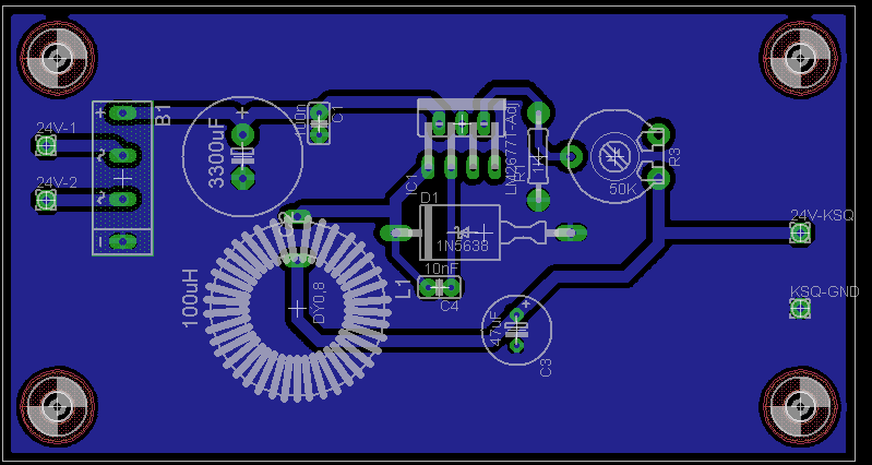

Den Schaltregler habe ich auf eine Lochrasterplatine aufgebaut.
Hinweise beachtet..Kurze Leitungen.

Die Ansteurung f+r die KSQ Module habe ich direkt vom GAte der Mosfets
abgenommen, Mosfets sind aber nicht bestückt.
Wie ich sagte der RGB Kontroller mit der KSQ Module läuft ohne Probleme,
Problem ist das 5 V Netzteil, wenn ich die Massen verbinde. Siehe Plan
oben.

Gast #2366751
Habe den Fehler gefunden.
Es ist anscheinend nicht ratsam ein Schaltnetzteil zu nehmen welches
auch für eine Steuerung genommen wird, wo aich ein Schaltnetzteil
integriert ist.
Jetzt funzt alles perfekt.
