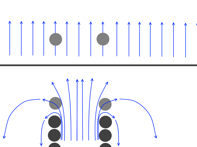

FALL1: Angenommen ich hab ein sinusförmiges stärker und schwächer
werdendes Magnetfeld.. ÜBERALL. und irgendwo ist da senkrecht zu den
Magnetfeldlinien eine ganz ganz kleine Spule, nennen wir sie S.
ODER:
FALL2: ich habe eine 2. Spule, die den gleichen Surchmesser der Spule S
hat, direkt hinter ihr liegt und die durch einen sinusförmigen Strom ein
sinusförmig varriierendes Magnetfeld erzeugt.
Versteht ihr den Unterschied? In Fall 1 umgibt das Magnetfeld die Spule
auch von außerhalb. In Fall 2 tut es das nicht, sondern da ist es
außerhalb der Spule eher gegenläufig. D.h. wenn die Spule S nun in Fall2
versucht der Ursache des Induktionsstroms durch Erzeugung eines eigenen
gegenläufigen Magnetfelds entgegenzuwirken überlegert sich dieses mit
dem äußeren Feld fast überall so, dass es ziemlich gut gegenläufig zu
diesem wirkt. In Fall1 jedoch überlagert es sich nur innerhalb der Spule
S so, dass es gegenläufig zum äußeren Feld wirkt, außerhalb der Spule S
überlagert es sich teilweise so, dass es in die gleiche Richtung wirkt
wie das äußere Feld. D.h. in der Spule wird das äußere Feld
abgeschwächt, außerhalb jedoch verstärkt. Und das bedeutet doch, dass
die Spule S nicht imstande ist, dem äußeren Zwang generell
entgegenzuwirken. In Fall2 geht das ja schon wesentlich besser, da sich
hier alles überall gegenläufig überlagert.
Versteht ihr mein Problem?

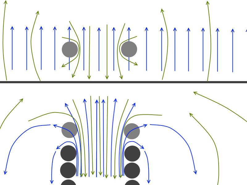

In den beiden Bildern seht ihr mal ne Zeichnung. Die Grünen Feldlinien
sind die, die durch die hellgraue Spule S aufgrund des Induktionsstroms
erzeugt werden. Oben Fall1, unten Fall2.
lg PoWl

Die Ursache für die Induktion ist die Änderung des Flusses in der
Spule.
Das was du mit "äußerem Zwang" beschreibst ist nicht außen sondern innen
in der Spule. Was um die Spule rum passiert ist egal (Weil es nicht die
Ursache ist) und somit kein Widerspruch zur lenzschen  Regel.
Paul Hamacher schrieb:
> Hmm, ihr beiden seit jetzt leider nicht auf meine Frage eingegangen.
Die Antwort findet sich im Induktionsgesetz. Wenn man die integrale Form
z.B. in
http://de.wikipedia.org/wiki/Maxwell-Gleichungen#Mikroskopische_Maxwellgleichungen
anguckt, steht dort, dass das Umlaufintegral der Elektrischen Feldstärke
um eine Fläche (die in deiner Leiterschleife induzierte Spannung) gleich
dem negativen Integral der zeitlichen magnetischen Flußänderung über die
umschlossene Fläche ist. Bei dir ändert sich nur der Betrag des magn.
Flußvektors.
Der magnetische Fluß außerhalb spielt keine Rolle.
