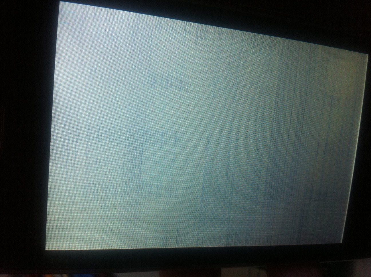

Hi
ich habe ein iPhone 3G welches angeblich eine LCD-Schaden hat.Man kann
es bedienen und die Umrisse von dem Apps kann man auch sehen(siehe
Bild).Es geht eigentlich vollkommen bis auf LCD.Aber ich habe den LCD
getestet und er geht einwandfrei und wenn ich eine anderen Einbaue ist
da selbe Problem da.An der Platine kann ich keine Schäden entdecken und
Wasserschaden hat es auch keinen.Weiß jemand von euch an was das liegen
kann?

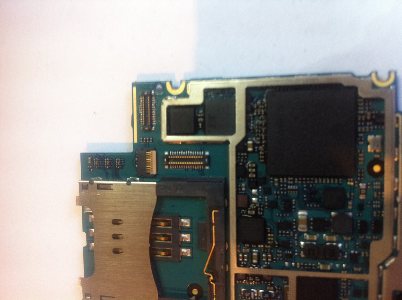

#2357162
iPhoneproblem schrieb:
> Hi
> kann?
Da bleibt ja dann nicht mehr viel übrig...
Ohne das Innenleben des IPhones zu kennen:
Es könnte noch die Verbindung Display zu DisplayController sein
(Flex?)oder aber der Displaycontroller selbst. Sowohl Hardwaredefekt als
auch Lötungen. Ähnliche Bilddarstellungen hatte ich mal bei einem TFT wo
der Kontakt zwischen Flex und den Metallaufdampfungen auf dem
eigendlichen Display dank unsachgemäßen zerlegen defekt war. Aber auch
bei einem Gerät wo der Displaycontroller sich als schlecht verlötetes
BGA Käferlein entpuppte.
Carsten
Gast #2357207
Hi
also am Felx vom LCD kann es nicht liegen,da er ja bei einem anderen
iPhone funktioniert.Das einzigste was ich mir vorstellen kann,ist das
der Chip unterhalb vom LCD-Anschluss irgendwie defekt ist,weil nach
meinen Wissen ist der für den LCD zuständig.Oder hat jemand noch eine
andere Idee?

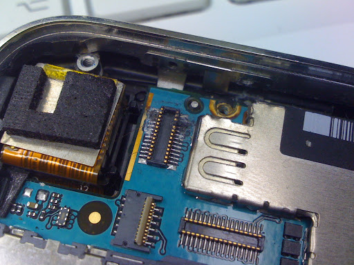

Gast #2357324
Hey, bitte!
Was sollen wir mit dem unscharfen Foto??!?
Abgesehen davon, das Du dich nicht mal mit Namen vorstellst und einfach
so hier reinplatzen tuhust, kann man nicht erkennen, ob jemand am LCD
Stecker schonmal rumgelötet hat (könnte man fast meinen, sieht fast so
aus).
Um uns die Position des Displaytreibers zu zeigen, brauchst Du dein
Telefon nicht zu fotografieren. Der Chip sitzt sicher dort, wo er bei
den anderen Ei-fohns auch sitzt.
http://lh4.ggpht.com/-O6ZX1LzmbdA/TZQimlsJviI/AAAAAAAAHpo/TS201_GAUTc/IMG_0036.jpg
Hier erkennt man im Gegensatz sehr gut, was nicht stimmt
(augenscheinlich ein Wasserschaden). Können wir das auf deinem Foto
erkennen? NEIN!
