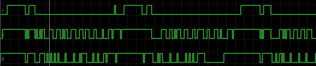

Hallo
Ich möchte für eine Syncrone Lichtshow die zeit eines Musikstücks für
eine Dmx Steuerung verwenden
Nun habe ich lange nach der Möglichkeit über Timecode mtc smtpe & co
nachgedacht und bin lezendlich an den Kosten gescheitert.
So kostet ein Cd Player mit Midi Timecode ausgabe ~ 1000 euro.
Beim herumblödeln ist mir aufgefallen das mein normaler DJ Cd Player ein
VFD display hat auf dem die zeit incl Frames bzw Ms angezeit wird
Also dachte ich VFD Display matrix anzapfen und mit einem simplen m8
auswerten und als Mtc ausgeben.
Nach öffnen des Cd Players fand ich auf der Bedieneinheit nur einen chip
Einen D16311GC
Angesteuert wird dieser über 3 leitungen Clk Stb und D i/o
Also warum matrix anzapfen wenns auch einfacher geht...
Naja nur leider versteh ich die daten nicht und finde die Realität ist
ungleich zum Datenblat
Daher hab ich mal einen kurzen Scanalogic scan mit angehängt vllt könnt
ihr mir helfen
Liebe grüße

Also ich verstehe nicht warum selbst der Clk nicht als Verlässlicher
Takt kommt.
Und warum nix mit dem im Datenblatt versprochenen 8 bit zusammenpasst.
Währe nett wenn mir das mal jemand erklähren kann

#2358648
sven schrieb im Beitrag #2358642:
> Keiner auch nur nen ansatz einer idee?
Naja, auf die Schnelle nur eine:
Das ist laut Datenblatt nicht ganz korrekt. Die Kommunikation läuft über
4 Leitungen. Es gibt keinen gemeinsamen D i/o sondern einen Data In und
einen Data Out.
Eine Unsymetrisches Clock an sich ist nicht zwangsläufig ungewöhnlich.
Letzendlich ist ja nur wichtig das die Lage von ClockFlanke zur
gültigkeit des Datenbits stimmt. Wenn jetzt eine Anwendung den µC schon
sehr ausreizt ist es nicht selten das man solche Dinge wie Daten an
einen externen Controller übergeben mit niedrigster Priorität durchführt
was bedeutet das dann auch mal die Zeit zwischen den ClockFlanken stark
differiert.
Aber selbst in diesem Fall müsste die Zahl der Flanken pro
Datentelegramm/Byte/Word oder wie auch immer - immer gleich sein.
Da dies bei dir auch nicht der Fall ist würde ich mal ganz stark
vermuten das du nicht Clk und Data In aufgezeichnet hast sondern Data-In
und Data_Out. Ist das möglich?
Carsten
Gast #2359604
STB
Initializes serial interface at rising or falling edge to make
PD16311 waiting for reception of command. Data input after
STB has fallen is processed as command. While command data
is processed, current processing is stopped, and serial interface
is initialized. While STB is high, CLK is ignored.
Leider erklährt mir das nicht warum ich keine 8 Bit Muster vorfinde
In der Anleitung ist mehrfach erklährt das 8bit Befehle erwartet bzw
ausgegeben werden
Irgendwie gehen mir langsam die ideen aus

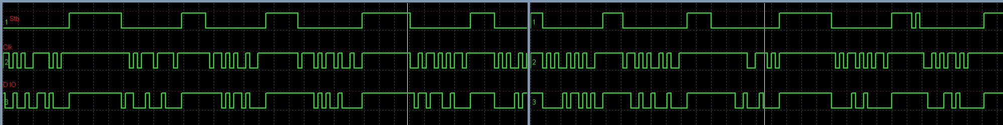

Gast #2359631
So
Habe Jetzt doch die Leiterbahn durchtrennt und einen Mitschnit von den
daten nur für das Display gemacht
Leider noch immer sehr unsauber aber nun weiß ich schonmal das das
Display auch Daten anzeigt wenn keine Rückleitung zum haupt Prozessor
besteht
