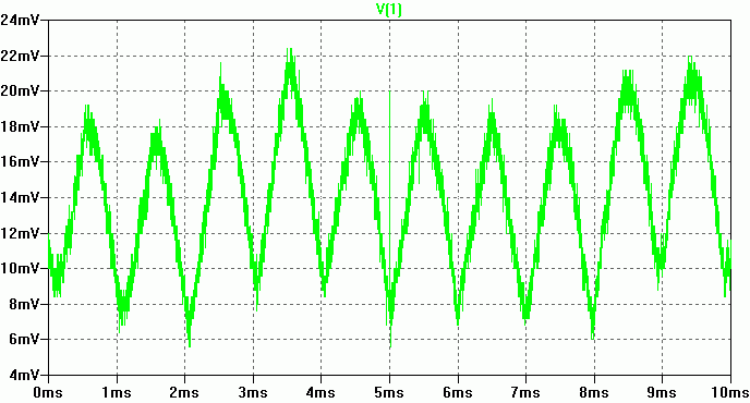

Hallo leute,
ich möchte ein verrauschten Sinussignal  erzeugen, und dieses mit einem
Filter 8.Ordnung filtern.
ich habe 2 Spannungsquellen in reihe geschaltet, eine Sinus Quelle und
eine Quelle mit einem PWL datei.
PWL datei hat ein txt extention und wurde mit Zufallzahlen von Excel
erzeugt.
wenn ich jetzt dieses Datei in LTspice verwende, so dass ich das
Sinussignal verrausche, bekomme ich diese Fehler meldung *Messing value
for final pwl time in source V10 *
V10 ist die Quelle wo PWL-file gebunden ist.
ich hoffe, dass jemand mir helfen kann
Vielen vielen Dank im Voraus
Gast #2362672
Lieber Alexander,
kannst du dir vielleich auch meine Datei anschauen?
Habe die .csv-Datei des Oszilloskops mit Excel bearbeitet, zum Schluss
noch Beistriche durch Punkte ersetzt und als Unicode-Text wieder
abgespeichert.
Trotzdem erhalte ich die Fehlermeldung:
"Missing time points in PWL source V1"
Auch habe ich wie hier
Beitrag "LtSpice glättet die Funktion die durch pwl file angegeben wird"
versucht den Werten Einheiten anzuhängen, hat genauso nicht
funktioniert.
Laut Excel gibt es in der ersten Spalte keine doppelten Werte und keine
Lücken. Auch habe ich probiert einfach mal in der ersten Spalte die
Werte 1-10k einzugeben, hat LTSpice auch nicht akzeptiert.
Vielen Dank im Voraus
Stefan
Gast #2362676
Hat sich erledigt, ich darf nicht als Unicode-Text abspeichern sondern
muss mit Tabstopps abspeichern.
Bin darauf gekommen weil ers mir im Browser so blöd anzeigt.
LG
#7310228
1.Wie im Link beschrieben: du hast in Text.txt als Dezimaltrennzeichen Komma statt Punkt. Nimm einen Texteditor und ersetze in Text.txt "," mit "."
  1. Dein Zeitwert läuft jetzt von 0 bis 365. Achtung: LTSpice interpretiert den Wert als Sekunden. Du gibt LTSpice aber über den trans Befehl die Info: Simuliere von 0 bis 1sec. Die Stop-Time sollte auf 365 stehen, also:
.tran 0 365 0 0.1
Dann siehst du auch im Plot Diagramm die Daten.
  1. Da LTSpice den Zeitwert als Sekunden interpretiert, musst Du für eine korrekte Simulation ggf die RC Zeitkonstante anpassen.
