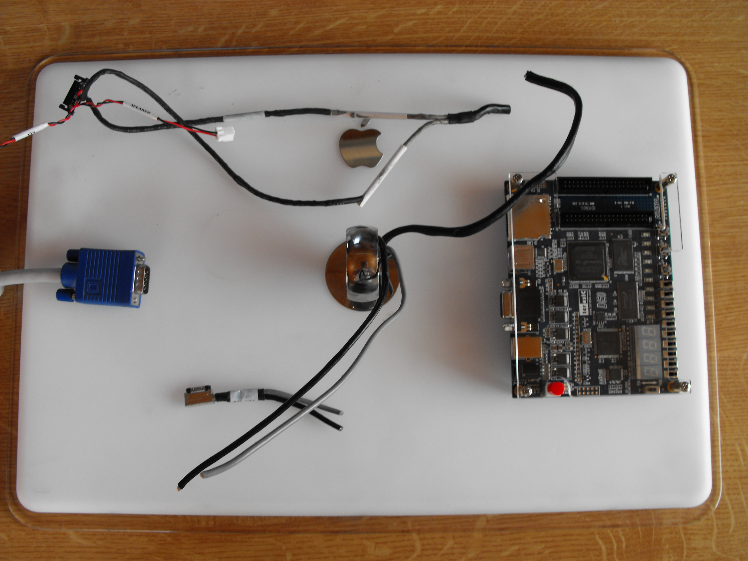

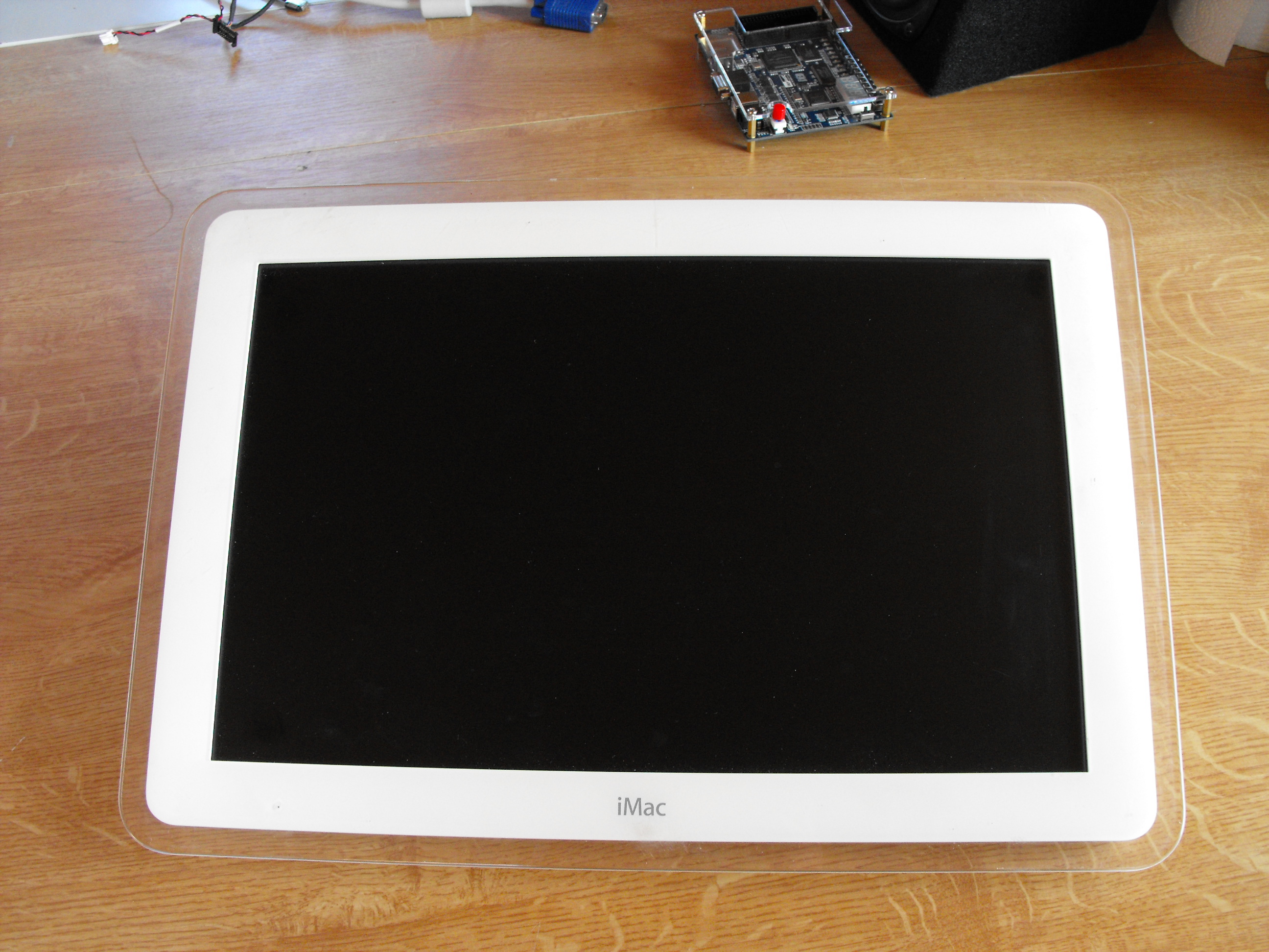

Ich hab mir vom iMAC G4 17" 1GHz den Monitor abgebaut.
Weiß jemand die Kabelbelegung des Monitors?
Der eine Stecker heißt "Video Converter" und der andere
"Inverter Speaker & Fan Connector".
Kann ich den auch an ein VGA-Kabel anschließen?

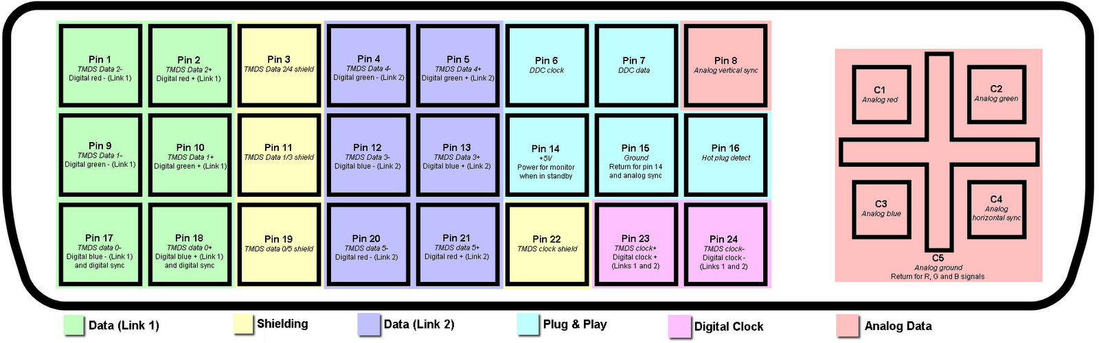

Jetzt wollt ich ja eigentlich einen VGA-Anschluss, krieg aber einen
DVI-Anschluss.
Jetzt seh ich gerade aber in der Pinbelegung das die analogen Anschlüsse
des DVI-Kabels gar nicht belegt sind.
Also kann ja so ein Apapter von DVI auf VGA gar nicht funktionieren.
Oder doch?
Kann mir jemand die Pinbelegung eines Adapters von DVI auf VGA nennen?
Sorry im Internet find ich leider nichts passendes.
Wer weiß eine Lösung wie ich zu meinem VGA-Anschluss komme?

Ich wollt den Monitor eigentlich an mein DE0-Board anschließen. (siehe
Bild oben DSCF0164.JPG)
Das DEO Board hat aber nur einen VGA-Ausgang.
Das DEO Board auf die Rückseite draufschrauben und den Monitor dann an
die Wand hängen.
Aber da muss des doch fertige Lösungen geben, wenn man sich einen neuen
Monitor kauft mit DVI, muss man den doch an einen alten PC mit
VGA-Ausgang anschließen können. Oder nicht?
Persönliche Seite #2360487
Kann man auch, wenn der neue Monitor zusätzlich noch einen VGA eingang
hat sonst geht das technisch nicht! DU kannst auch ne VHS nicht in den
DVD Player stecken auch wenn man's noch so sehr möchte, bei sowas ist
immer ein aktiver Konverter von nöten.
