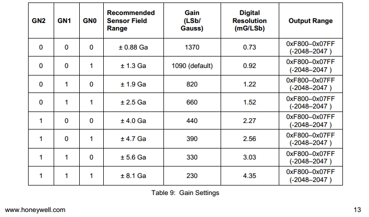

Forum: Mikrocontroller und Digitale Elektronik Problem mit Kompass Achsen (Mega644p + HMC5883L)
von Philipp M. (lord-maricek)
für ein aktuelles Projekt haben wir uns Platinen ätzen lassen, auf dem
Board sind ein HMC5883L und ein Mega644p, verbunden über I2C.
Zum testen habe ich es schematisch wie im Arduino Beispiel Code gemacht:
Hier http://www.sparkfun.com/products/10530 -> Documents -> Example Code
Benutzten tue ich außerdem die I2C Lib von Peter Fleury.
Wenn ich den Kompass drehe, zeigt er immer nur Werte von 280 Grad bis
360 Grad an.

Das Programm ist nur so zum testen zusammen gefuscht.
In der compass_init(), wird lediglich das Register 0x02 auf 0x00
gesetzt, für den Continuous-measurement mode mit 15Hz (default).
Die compass_get_axis(...) wird alle 3 Sekunden ausgeführt, also das
passt locker mit 15Hz. In der Funktion wird erst der Register Indexer
auf 0x03 gesetzt und ab da dann 8 Bytes ausgelesen und in Varibalen
gespeichert.
Aber irgentwie passt das mit den Werten alles nicht.
habt ihr ne Idee was falsch sein könnte? Wie gesagt habe ich das alles
nur aus nem Arduino Beispielcode und sollte eigentlich Funtzten.
Danke schon mal im voraus.
MfG
Philipp

von Wolfgang H. (Gast)
Hi, Philipp,
> 360 Grad an.
Das ist typisches Symptom für Fehlkalibrierung: Der Sensor misst nicht
nur das geomagnetische Feld, sondern auch die magnetischen Felder, die
von magnetischen Remanenzen in Stahl und Eisen erzeugt werden sowie von
elektrischen Strömen.
Mancher Autofahrer kauft sich einen neckischen Kompass und wundert sich,
dass das Einschalten der Heckscheibenheizung den Nordpol ferngesteuert
springen, und der Nordwert mit dem Gas einstellen lässt.
Dagegen hilft:
1. Stationäre Kalibrierfehler: Neukalibrierung mitsamt der gesamten
mobilen Plattform (für die häufigsten Fälle siehe Anhang).
2. Nicht-stationäre Fehler durch veränderliche Stromflüsse auf der
Platine: Außerordentlich problematisch. Ansatz zur Minimierung: Sensor
zur Messung eines solchen Stromflusses, dann dessen Beitrag aus den X-,
Y- und Z-Komponente heraus rechnen.
Nicht ohne Grund werden Kompasse in Flugzeugen und Schiffen in extremen
Positionen montiert, von tief im Kiel bis zum Ende der Tragfläche.
Ciao
Wolfgang Horn

von Michael A. (Gast)
Philipp Maricek schrieb:
> Hier ein paar Beispiele (immer um 90° weiter gedreht):
> 1.
> Heading: 309
> X: -9
> Y: 11
> Z: 6
Bei deinen Y-Werten ist die Verstärkung im Vergleich zu X fast einen
Faktor 2 zu niedrig und du hast Offsets von x0=-18 und y0=-10 auf deinen
Werten. Das einfachste ist, wenn du den Sensor einmal langsam um 360°
drehst und deine XY-Wertepaare in ein XY-Diagramm einträgst. Das

offset finden...richtig?
von Randy S. (Gast)
Ok ... Habe im Datenblatt die Antwort gefunden (siehe Anhang)
Nachdem msb&lsb kombiniert wurden wird der scale_factor multipliziert.
Bei +-1.3 Ga z.B. 0.92
Mit diesen Werten dann Offset bestimmen und bei jeder Messung abziehen.
Wenn ich mich irre korrigiert mich bitte.

von Randy S. (mcstieg)
Moses schrieb:
> Hallo Michael,
> hast du dafür mal ein konkretes Beispiel? Mit der Skalierung stehe ich
> noch etwas auf dem Schlauch.
Das habe ich einen Post weiter oben beschrieben. Schau dir das Bild dazu
an. Du erhälst vom Sensor msb und lsb, machst eine 16bit draus und dann
kommt der Faktor 0.92 (für +-1.3Ga, andere siehe Bild) dazu.
Damit ist alles getan - jetzt kann der Winkel berechnet werden.

von Moses (Gast)
Nun, jede Achse mit 0.92 zu multiplizieren macht doch eigentlich nur
zusätzlichen Aufwand für den µC (Kommazahlen, igitt...).
Und am Ende ist es doch egal, ob man atn2(100/100) oder atn2(92/92)
rechnet, der Faktor in der Klammer ist der gleiche.
Auch bei den Kompensationsformeln für die Neigung sollte das doch kein
Problem sein. Mit dem Faktor kommt Xh und Yh eben um den Faktor 0.92
kleiner raus und in der Winkelberechnung fliegt der Faktor doch eh raus.
Oder bin ich da jetzt auf dem falschen Dampfer?
