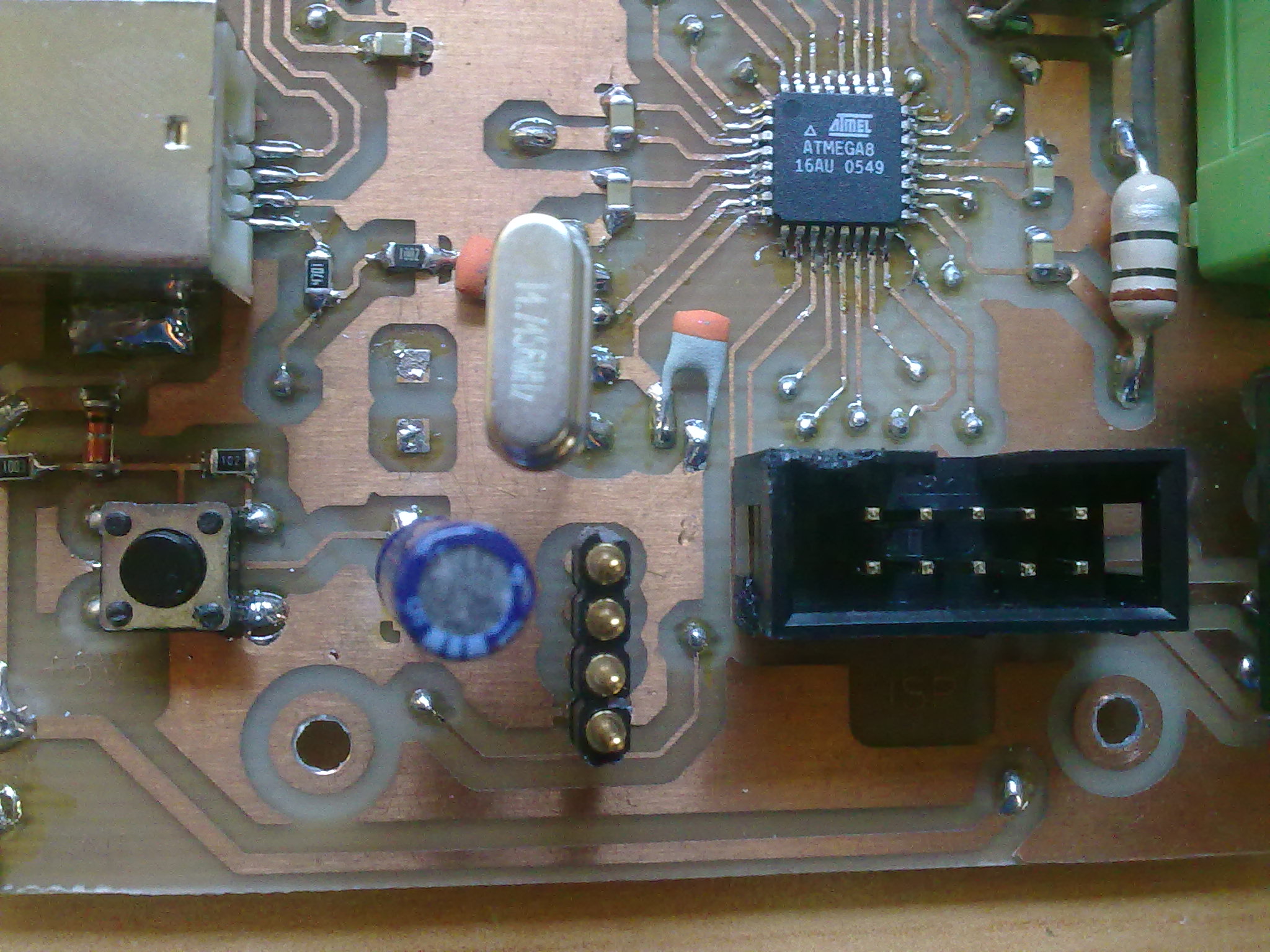

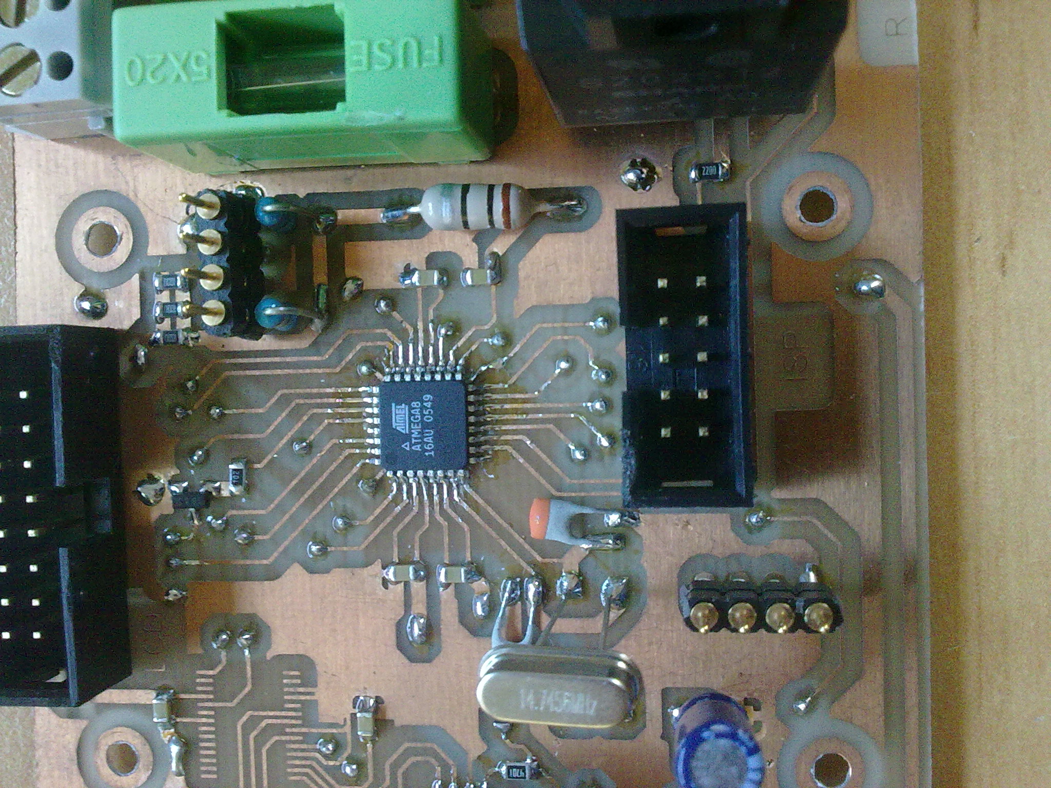

Was braucht ihr für weitere Infos? Habe mal zwei Bilder der Leiterplatte
eingefügt. Nicht erschrecken: SMD Quarz und Kerkos habe ich
versuchsweise gegen bedrahtete Elemnte getauscht, ISP Buchse habe ich
beim Aus-/Einlöten des ersten uCs etwas angekokelt und zudem habe ich
beim Auslöten eine Leiterbahn in der rechten unteren Ecke zerlegt...
Aber wie gesagt: keinerlei Kontakt der PINs untereinander und alle
Verbindungen vom uC an den Stecker sind ok.
Gruß, Martin
