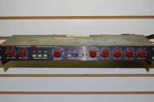

ich sitze hier vor ein Problem und finde nichts was so richtig
funktioniert.
Meine 3 Wege Aktivweichen möchte ich neu einstellen.
Wer kann mir ein Tip geben wie ich die Aktivweiche neu einmessen kann?
Vorhanden ist ein Sinusgenerator, Multimeter, Rechner mit Soundkarte
(für Software Messung)
Geld für ein spectrum analyzerhabe habe ich nicht.
Ich möchte gerne folgendes Ergebnis haben:
               fg 1225 Hz   -   fg 3000 Hz
Für eure Tips bin ich sehr dankbar.

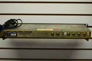

Gast #2359749
Die Weiche ist eine Kombination aus 2 Weg Stereo und 3 Weg Mono.
Ich betreibe sie in 3 Weg Mono.
Einstellmöglichkeiten sind:
1. Poti Line in Gain (Gesamt)
2. 3 x Schalter für Faktor x1, x10, x100
3. Poti für Frequenz 20 - 200
4. Poti für Line out (Low out) z.B.
Zwei Fotos habe ich noch angehängt.
Ich hoffe es kann mir geholfen werden.
