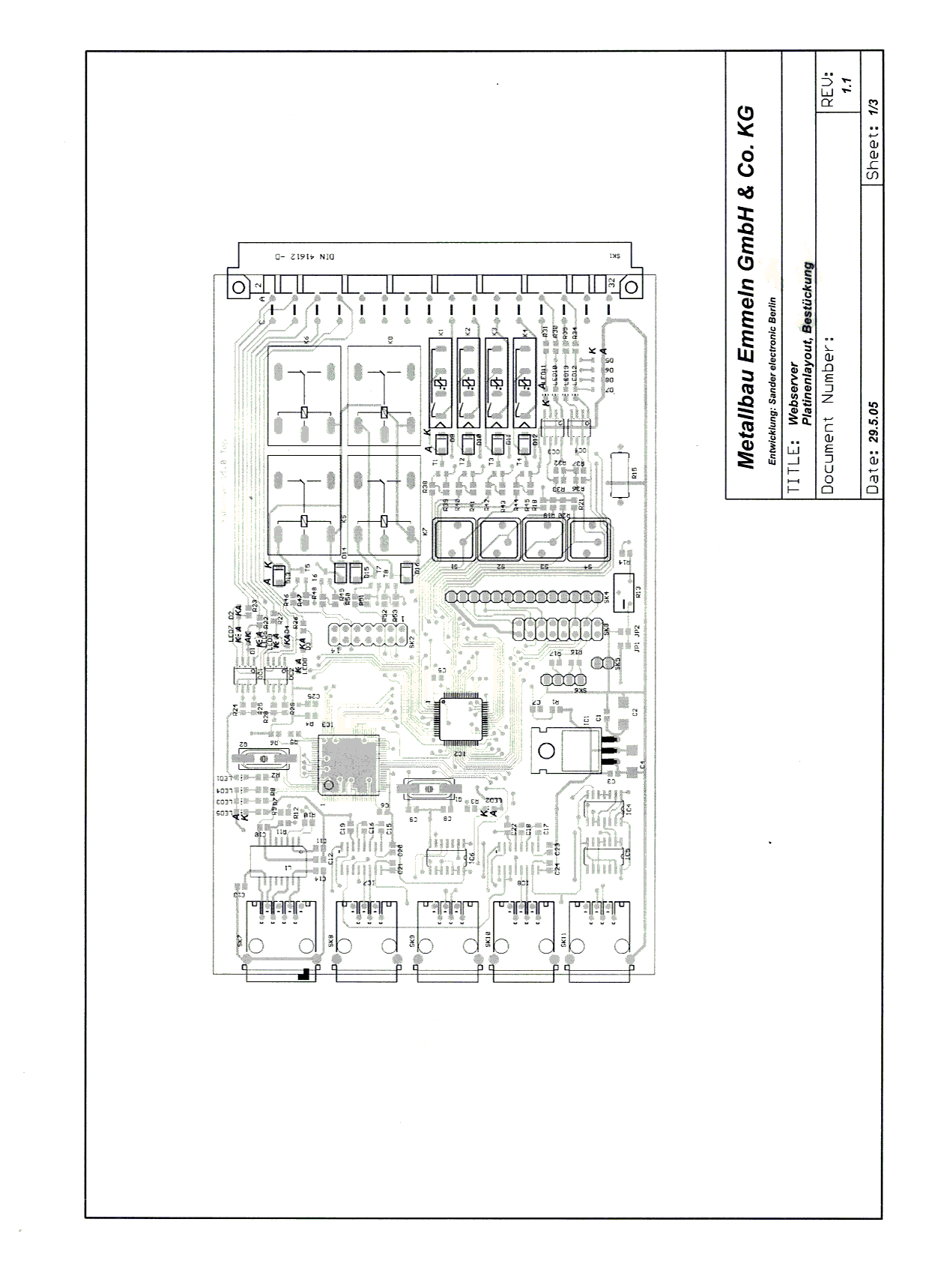

wir haben ein Ethernetfähige Steuerplatine mit dem MSP430 F149
entwickelt.
Diese lässt sich sehr gut und vielseitig einsetzten. Es ist jedoch so,
das wenn wir über die Relais auf der Platine Induktivitäten ansteuern,
dann hängt sich der Controller auf. Was kann man machen, um die
eletromagnetische Verträglichkeit zu erhöhen.

Das hängt natürlich auch davon ab, wie du den uC die Last schalten
lässt. Hast du nichtmal einen Schaltplanausschnitt und Board-Layout?

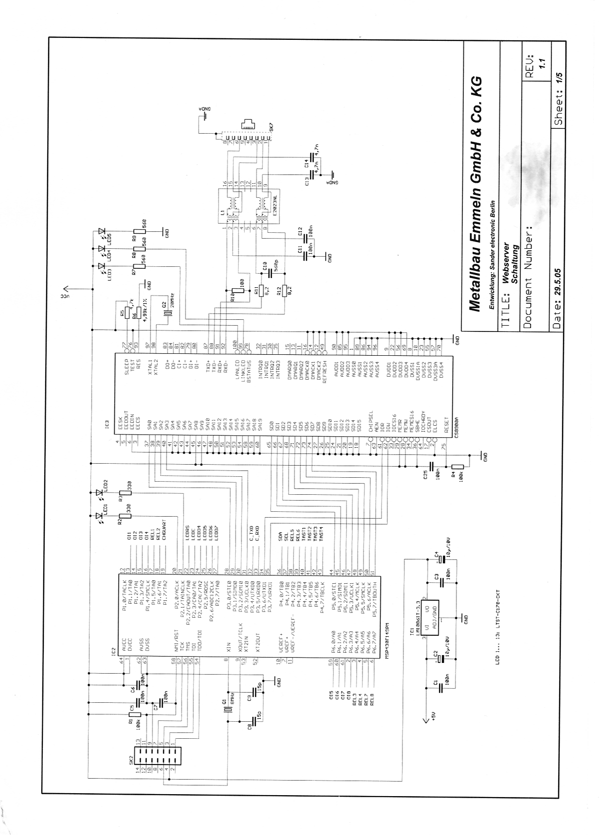

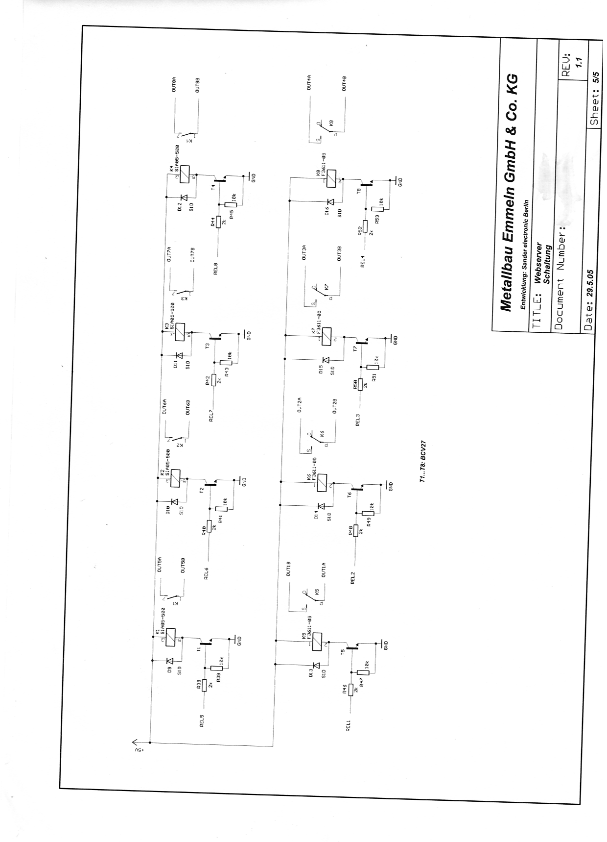

von donau (Gast)
Ein Schaltplan im Anhang.
Relais machen beim Ausschalten Probs. Glühbirnen = Kaltleiter beim
Einschalten. Es ist auch nicht genau zu sagen wann wir Störungen haben,
es kann 1000mal Gut gehen und dann wieder nicht. Es ist So, das wir ein
Relais auf der Platine haben, welches ein Abgesetztes Relais schaltet
und dieses dann die Last schaltet.
von Erik (Gast)
was ich nicht verstehe ,
warum geht vom Quarz was auf SK2 pin 6 ????
und warum werden die relais von verschiedenen Ports angesteuert?
hat das schon mal im testaufbau funktioniert ?
mfg erik
von Floh (Gast)
Nur 10uF als größere Pufferung für die 5Volt der Relais?
von Jörg S. (joerg-s)
Das steht glaub ich in den Application Notes so drin. Aber meines
wissens war das nur bei den vorsintflutlichen MSPs ohne Flash notwendig.
Würde ich persönlich auch weg lassen.
Und der Prozessor bleibt wirklich hängen, oder gibt es einen Reset?

von GB (Gast)
donau schrieb:
> und Dioden haben wir schon mehrere eingesetzt
Also im Schaltplan steht etwas von einer Freilaufdiode Typ S1D.
Die ist als Freilaufdiode völlig ungeeignet, da sie viel zu langsam
schaltet. Nimm besser die ES1D, passt auch auf das gleiche Footprint.
Zudem musst Du bei induktiven Lasten verhindern, dass die Spannung über
den Kontakten des Relais zu hoch wird. Üblicherweise setzt man dazu
parallel zu den Schaltkontakten Varistoren oder Bidirektioneal
TVS-Dioden  mit entsprechender Auslöseschwelle.
von donau (Gast)
ohne Last schalten die Relais tadellos - kein Absturz. Nur bei Last
wirds eben schlimm. Und das nur wenn die Spannungen über die Kontakte
hoch gehen.
Der Tip mit den Varistoren oder TVS-Dioden scheint mir logisch. Werde
warscheinlich das Layout überabeiten und ne neue Serie mit neuen Dioden
TVS Dioden und einer Menge Kondensatoren auflegen.
