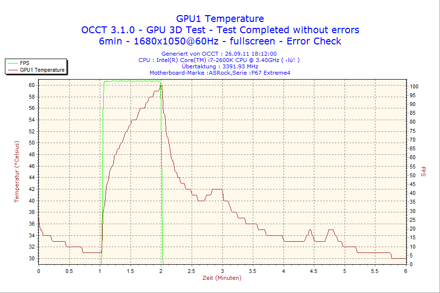

von Andreas K. (gramek)
-Grafikkarten-Treiber ist aktuell
-CPU-Lüfter dreht sich und Kühler hält die CPU bei 40°C, ziemlich e.
-Beim OCCT-GPU-Test hat dsich der PC nach 6 von 10 min aufgehängt. Aber
Errors hat er bis dahin immer 0 angezeigt
-alle anderen Treiber habe ich pauschal aktuallisiert
(http://www.asrock.com/mb/download.de.asp?Model=P67%20Extreme4&o=Win764)
Memtest, Bios CPU-Abschalttemperatur und nen neuen OCCT-Test mache ich
gleich
von Icke ®. (49636b65)
Sieht ergo nach Grafikkartenproblem aus. Entweder das Teil ist defekt
oder es überhitzt zu schnell. Kannst den Kühler ja mal mit der Hand
anfassen, man sollte sich noch nicht schmerzhaft dabei verbrennen.
Beim 2ten OCCT-GPU-Test ist er wieder abgestürzt.
Die Auflösung betrug 1680*850 und shader 8t-fach, dabei waren die fps
immer bei 103
Beim 3ten OCCT-GPU-Test ist er wieder abgestürzt.
Die Auflösung betrug 1024*768 und shader 0-fach
Beim memtest schafft er es nicht über 4% bis er nicht mehr vorwärts
kommt
OCCT-GPU-Memtest war ohne Befund
Auf niedrigsten Details schmiert bsp. WOW auch innerhalb von 2 min ab
