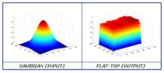

Servus zusammen,
ich habe hier nen (ur)alten co2-Laser (1500 w) und möchte die
sog.strahl-profile irgendwie am pc auswerten (die angebotene
hard/software ist jenseits der bezahlbaren machbarkeit).
im abgeschwächten zustand könnte ich mit ca. 50 bis 80 watt aus dem
resonator den laser senden und denke erstmal naiv wie folgt:
> laser(resonator) > ca. Ø 5 mm
>> auf nen "abschwächer (VARM) ... (habe ich mal so aufgeschnappt)
>> dort mit CCD-Kamera bild erfassen
>>> zu einer PC-Karte
und dort könnte ich den rest per software erledigen
soviel zu meinem wunschdenken.
hat jemand ne ahnung welchen CCD-(oder was auch immer)-Sensor ich
bei einer wellenlänge von 10.6 haben müsste ? und oder obs da
halbwegs verwertbare "standards" gibt.
verbeugendes danke für eure hilfe
ritsch aus münchen

#2360949
Eine CCD-Kamera im Infraroten Bereich wird wahrscheinlich zu teuer sein.
Wenn nicht wirsd du bei Xenics fündig:
http://www.xenics.com/en/infrared_camera/lwir_-_infrared_thermography_camera.asp
Schwäch den Strahl noch ein bisschen ab und halt eine Rasierklinge in
den Strahlengang und mess die transmittierte Leistung. Einziges Problem:
dieses Verfahren geht aber nicht mehr in Realtime.
Eine andere bezahlbare Lösung kenne ich nicht.
