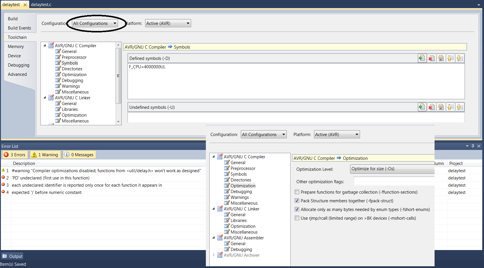

Euch allen vielen Dank für die Hilfe F_CPU zu definieren.
Woher wißt ihr das alles? Ich habe in der AVR Hilfe nichts gefunden und
auch Google bot auf Anhieb nichts.
Ich habe keine Schritt für Schritt Anleitung für AVR Studio5.
anbei ein Bild wie ich es definiert habe- Habe die Wirkung auf All
Configuration gesetzt. Werde es aber im nächsten Projekt nochmal prüfen,
ob es dann auhc tatsächlich aktiviert ist. F_CPU=4 MHZ.
Im Code habe ihc extra einen FEhler provoziert, um mir die WArnungen
angezeigt zu bekommen.
Könnt ihr mir bitte sagen aus welchem Grund ist die delay Fehlermeldung
habe???
Herzlichsten Dank im voraus,
Matthias.

OP #2360707
habe den fEhler für die delayfunktion gefunden.
Optimization level stand auf none
habe diesen jetzt auf size gestellt und die Hinweismeldung mit dem Delay
ist verschwunden.
Muss man die optimierung denn unbedingt für delay einschalten?
Soll ich die Optimierung standardmäßig auf size stellen?
Viele GRüße,
Matthias.
OP #2360709
die Delayfunktion arbeitet nach dem verschwinden der im Bild gezeigten
Hinweisfunktion auhc genauer. ich habe jetzt eine Flanke von genau 100ms
am PORTausgang gemessen. vorher waren es 111ms.
Aber warum muss der Compiler auf optimierung stehen, damit die Funktion
genauer arbeitet?
Viele GRüße,
Matthias.
Gast #2360852
Darum steht in der delay.h
"\note In order for these functions to work as intended, compiler
optimizations must be enabled, and the delay time must be an
expression that is a known constant at compile-time.  If these
requirements are not met, the resulting delay will be much longer (and
basically unpredictable), and applications that otherwise do not use
floating-point calculations will experience severe code bloat by the
floating-point library routines linked into the application."
