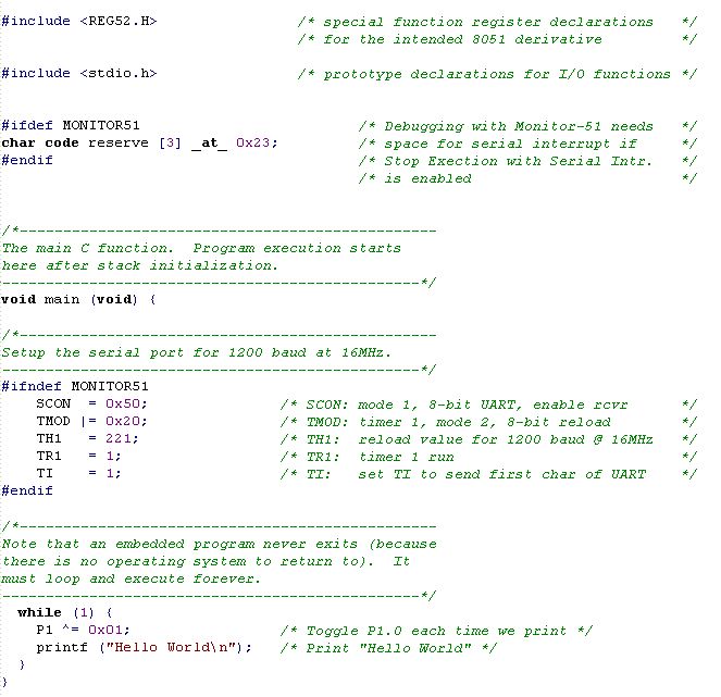

hallo,
Nach der Verbindung der C515C-µC mit dem PC wird im Hyperterminal die
folgenden Zeichen statt "hallo World" angezeigt
Das Programm ist das Beispielprogramm HEllO World
wo kann das liegen?

von DirkB (Gast)
Mit Controller ist der C515C gemeint.
In deinem Quelltext steht was von 1200 baud. Du behauptest 9600 baud.
Was denn nun? Überleg mal selber.
Ist das überhaupt der aktuelle Code für deinen C515C der Schwierigkeiten
macht?

von DirkB (Gast)
Also 1200 Baud im Controller.
Was meinst du, musst du jetzt im Hyperterminal einstellen?
Der 50:50 Joker wurde schon eingesetzt:
[ ] 1200 Bit pro Sekunde
[ ] 9600 Bit pro Sekunde
Der Gewinn ist ein "HEllO World" auf dem Terminal.

von J.-u. G. (juwe)
david schrieb:
> also muss ich die beiden probieren oder?
Nein, nicht probieren, sondern die gleiche Baudrate mit der der
Controller sendet, auch im Hyperterminal enstellen.
von DirkB (Gast)
david schrieb:
> Beim Programmieren mit FlashTool 98 ...
DAS ist doch etwas ganz anderes und hat mit deinem Problem gar nichts zu
tun.
