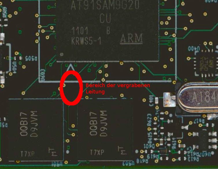

ich habe hier ein achtlagiges Board, an dem ich in eine Leitung auf der
dritten Lage von oben gerne einen Widerstand zu Testzwecken einfügen
würde. Ist das möglich bzw. hat das schon einmal jemand gemacht? Wie
gehe ich am besten vor. Gibts es evtl. Dienstleister, die so etwas
machen?
Der Lagenaufbau von oben ist wie folgt:
 *) Top-Layer
 *) Ground-Plane
 *) Lage an die ich ran muss
Die Leitung auf der dritten Lage, an die ich ran muss, ist 4mil breit.
Der Abstand zwischen den einzelnen Lagen (Lagendicke) beträgt etwa
200µm.

Fertigungsunterlagen und Schaltung habe ich von dem Board, da ich es
selbst entworfen habe ;-).
An die Durchkontaktierungen komme ich nicht so ran, wie ich müsste um
den besagten Widerstand einzufügen. Die Durchkontaktierungen sind alle
unter BGAs versteckt. Ich müsste also direkt an die Leitung.

Ich habe mir jetzt mit "beherzter" Gewalt geholfen. Ich habe an den
beiden äußeren Vias der Leitung, an die ich von unten drangekommen, bin
einen Draht gelötet und die Leitung mit 2 Volt und 5 Ampere
durchgebrannt. Übrig blieben noch etwa 40 Ohm, die jetzt erst einmal wie
gewünscht als Serienwiderstand arbeiten.
@Charly: Blind Vias hat die Platine zum Glück nicht, sonst wäre das mit
dem Durchbrennen nicht gegangen.
Gruß und Dank
Dirk

Als Idee (nicht getestet):  Gibt Epoxid Entferner. Evtl damit die
Leiterplatte flächig anlösen und die Glasfasern wegnehmen. Die Prepegs
ähnlich bearbeiten. Sonst fällt mir noch "aufdremeln" ein.
Ich nehme in einem solchen Fall ein Skalpell. Unter dem Mikroskop hab
ich in den letzten Wochen schon mehrere frei gegraben - durch
vorsichtiges Kratzen und Schaben.
War allerdings die zweite Lage, müsste aber mit der dritten genau so
gehen, wenn nicht in der zweiten zu viele Leitungen im Weg sind.
