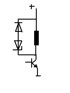

Ich möchte einen unipolaren Schrittmotor mit einem uC ansteuern. Um die
Phasen anzusteuern verwende ich Transistoren und eine Freilaufdiode um
die Transistoren zu schützen.
Meine Frage:
Mit der Diode (Uf = 0.6V), wird die Entmagnetisierungszeit t=L*(I/U)
recht lange (vorausgesetzt die Formel stimmt ;) ).
Spielt diese Zeit überhaupt eine rolle? Und wie könnte ich die Zeit
verkürzen?
MfG
Karl
Das Verhalten wird leicht anders,
mit höherer Spannung bremmst der Motor stärker,
und könnte etwas schneller laufen (fast decay).
> Und wie könnte ich die Zeit verkürzen?
Höhere Spannung, also z.B. Z-Diode in Reihe.
