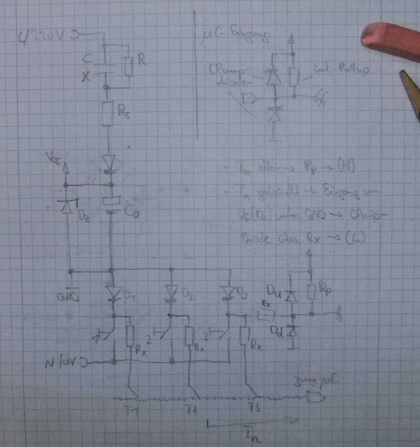

von Thomas (kosmos)
Ich denke das man ein Kondensatornetzteil für wenige mA recht sparsam
auslegen kann, der µC dahinter dürfte ja nur µA schlucken wenn er
schläft danach kann man dann ein bistabiles Relais aus einen geladenem
Kondensator umschalten.

von Thomas (kosmos)
Geht keiner auf die Idee mit dem Kondensatornetzteil und einem kleinem
µC im Sleepmode + bistabilem Relais ein, das läßt sich auch um eine
IR-Empangsdiode erweitern falls man auf IR Signale reagieren will?

von Christian B. (casandro)
Testfall schrieb:
> Meine Version: Ein unspezifisches IR-Signal (Zugegeben, reagiert auch,
> wenn ich die Jalousien hoch ziehe) weckt einen MC aus dem Sleep,
Ja, aber wie versorgt man den µC mit Strom während er im Sleep ist? Eine
Möglichkeit wäre es vielleicht ein Mikronetzteil zu machen, welches eine
winzige Leistung mit geringen Verlusten liefert. Die genaue Spannung ist
dem µC ja relativ egal.

von Sven P. (Gast)
Max .x schrieb:
> So meine Teile sind jetzt alle da.
> Ein Atmega8 soll die 10 Taster auswerten und an einen Atmega16 schicken,
> der dann die Relais schaltet.
> Die Beiden kann ich allerdings nur über ein 3-adriges Kabel verbinden.
> D.h VCC,GND und eine Datenleitung
Das ist jetzt nicht dein Ernst oder?
AtMega8? ATmega16?!
Das ist eine Aufgabe, mit der ein ATtiny total unterfordert ist!
Und Netzteil? Wolltest du nicht eben weg von Standby?
Im Anhang habe ich mal was zusammengeschmiert. Oben links ein einfaches
Kondensatornetzteil. Unten die Taster. Die schalten die ganze Schaltung
auf und können gleichzeitig von einem Mikroprozessor abgefragt werden,
ohne einen zweiten Schaltkontakt zu benötigen.
Mit etwas cleverer Software, um die Nulldurchgänge abzufischen, sollte
das eigentlich funktionieren.
Aber keine Gewähr, irgendetwas Schlimmes habe ich bestimmt übersehen...
von T.M .. (max)
Hallo Sven,
deine Schaltung sieht ja sehr clever aus. Ich muss mich da aber erstmal
noch auf die Suche machen und mich einlesen was die Kodensatornetzteile
angeht. Könnte das jetzt nicht ohne weiteres berechnen.
Die Atmegas habe ich bestellt, um das ganze mal schnell zusammen zu
bauen.
Ich habe mit das o.g. Nokianetzteil, dass sehr sparsam sein soll für
2,5Euro bestellt und will das mal testen.
Deine Anordnung wäre schon genial, weil man mit 3 Adren auskommen würde.
Allerdings müsste das Kabel schon etwas "robuster" sein...nicht das man
dann an "N" oder eben an "L" hängt
Danke!
von Sven P. (Gast)
Insbesondere die Taster müssen 230V sicher verkraften. Die ganze
Schaltung hängt am Netz, so ist das bei Kondensatornetzteilen.
Die ganze Schaltung gehört in ein Gehäuse; die Leitungen zu den Tastern
sollen ja nicht lang sein. Der Mikroprozessor in diesem Tastergehäuse
könnte dann ein kleines konventionelles (Trafo) Netzteil einschalten.
Das versorgt dann den zweiten Prozessor in der Steckdosenleiste; so kann
man eine dünne Strippe nehmen, denn nach dem Trafo ists Kleinspannung.
Wenn du dann ein richtig heißes Eisen konstruieren möchtest, dann
besorgst du dir einen starken differentiellen Treiber. Den steuerst du
mit dem UART an, wobei du dir ein Protokoll ausdenken musst, welches
möglichst 'DC-frei' ist (keine langen 1er. oder 0er-Sequenzen). In der
Steckdosenleiste kannst du das mit einem Receiver wieder auskoppeln.
Gleichzeitig mit einem Gleichrichter richten und daraus die
Versorgungsspannung ableiten...
Zwei-Draht-Bus.
