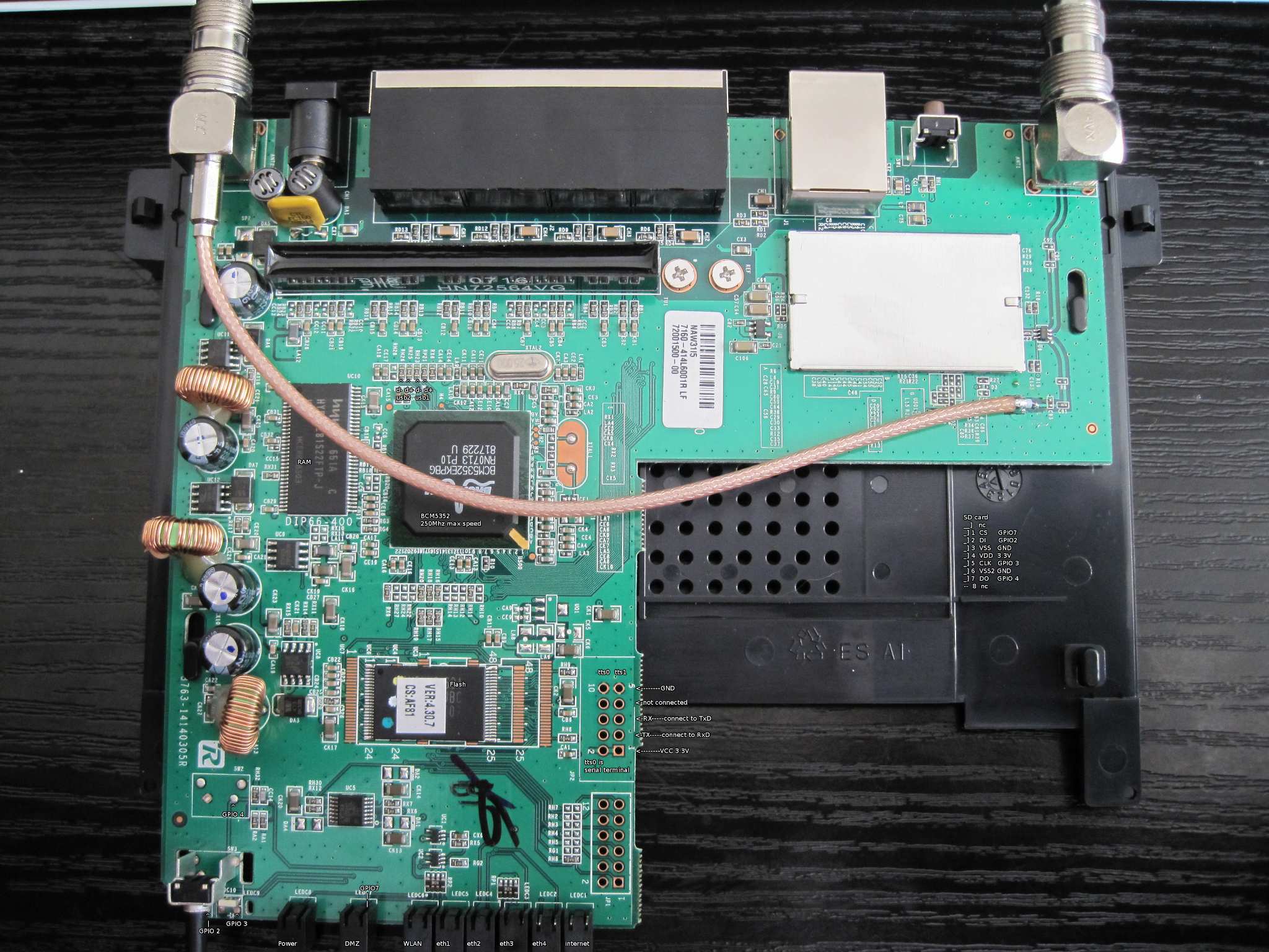

huhu,
mir fiel ein alter linksys wrt54gl v1.1 in die hände, gut fünf jahre
alt, immer noch für ca. 50€ bei conrad zu haben.
openwrt drauf zu bekommen ging einfach.
das teil will nun hardwaremässig erweitert werden.
1. zwei serielle schnittstellen. die eine ist dann von haus aus ein
terminal, die weitere frei verwendbar.
2. der sogenannte "flash-hack", eine sd-karte an gpios anschliessen.
angeblich ist das mit aktuellem 2.6er kernel richtig langsam, 20kb/s
3. der sogenannte "usb mod", offensichtlich sind da 2 usb ports auf der
platine, enden aber von haus aus im nirvana (4* 4.7k smd pulldowns)
nun meine fragen:
hat da wer konkrete erfahrungen mit solchen umbauten? der punkt drei ist
kaum im netz dokumentiert, punkt 2 scheint recht üblich zu sein.
für punkt 1 bin ich am überlegen was ich genau anschliesse - direkt avrs
oder doch einen max232 oder dergl.
hat sonst wer so eine kiste rumfliegen und interesse/erfahrungen mit
diesen mods?
im anhang: ein 300kb bild mit der platine vom wrt54gl inkl beschriftung
der pins für alle drei erweiterungen.
achja: nen jtag port gibts auch auf der platine.
Funktioniert auch einwandfrei - mein Kumpel hat ein Breakout-Board
geroutet und die beiden seriellen rausgeführt mit einem entsprechenden
Max. Keine grosse Sache ;-)
Sd-Karte ist nicht toll - habe ich ganz schnell verworfen.
Ist USB 1.1 und läuft mit den entsprechenden Modulen aus Openwrt sehr
gut und stabil. Hat mein Kumpel auch gleich mit auf das Breakoutboard
geroutet (mit Spannungswandler, USB braucht 5 Volt).
Des weiteren haben wir sonst noch gemacht:
4. RAM auf 64 MB erweitert (Samsung Bausteine)
5. Flash auf 16 MB erweitert (Original Intel-Flash, hier schwer zu
bekommen, aus China bestellt)
Gerade was das Flash angeht, wird´s (mit den originalen 4MB) schnell
knapp. Es gibt ein paar nette Erwiterungen - Stichwort block-mount und
block-hotplug - die es erlauben, sowohl Swap Space als auch die
"Overlay" Partition auf einen Stick auszulagern (siehe Pkt. 3 ;-). Das
ganze ist im OpenWRT Wiki gut beschrieben.
Kurzum - als Datenlogger schlichtweg genial ;-) Wenn man auf ein wenig
basteln steht....
Edit: Habe noch ein Foto angehängt, USB ist hier NICHT angelötet, dafür
sind aber die Lötpads auf der Platine.
Grüße,
Sebastian
