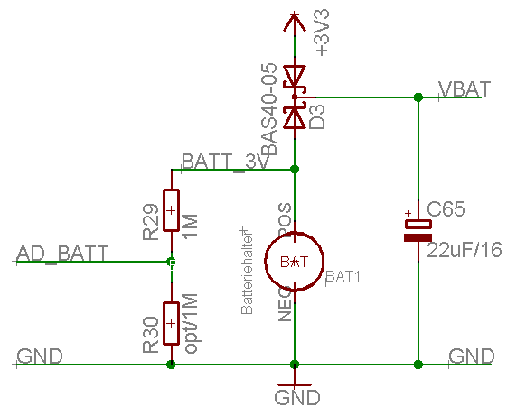

Hallo.
Ich habe hier ein Board mit einem LPC2378.
Die 3,3V VBAT Versorgung für die RTC und das SRAM sind wie im Anhang
aufgebaut.
R30 ist momentan nicht bestückt.
Ich messe mit einem Multimeter in der Plusleitung des Batteriehalters
den Strom. Die Batterie ist eine CR2354 mit 560mAh.
Wenn die Schaltung aus ist und ich die Batterie einlege, dann messe ich
~80uA. Wenn ich die Schaltung einschalte, dann messe ich 0A.
Nach dem Ausschalten messe ich dann nur noch ~20uA.
Die Parameter im SRAM und die RTC Zeit werden gehalten!
Ich verstehe nicht so ganz, warum es da eine Änderung nach dem
Ausschalten gibt, aber immerhin wird die Stromaufnahme wenigstens
kleiner und nicht größer.
Bisher habe ich aber keine Angaben zu einem typischen Verbrauch
gefunden.
Mit den 80uA komme ich rechnerisch auf nur 291 Tage, bei 20uA sind es
immerhin 3,2 Jahre.
Ist das in Ordnung oder ist die Stromaufnahme zu hoch und es kann besser
gelöst werden?

Gast #2361294
Vielleicht wird nach dam Einlegen der Batterie erst der Elko geladen
(Ladestrom). Wenn der voll ist, so fällt dieser ladestrom weg und nur
noch der Stromverbrauch der Schaltung und der Leckstrom des Elkos sind
dann noch vorhanden.
So richtig Sinn macht der Elko nicht, es sei denn beim Batteriewechsel,
dann speißt er die Schaltung für einen kurzen Moment.

Also ich habe jetzt testweise den Widerstand R29 rausgenommen.
Lege ich die Batterie bei ausgeschaltetem Gerät ein, dann sinkt der
gemessene Strom langsam von anfangs 80uA auf ca 45uA.
Das hat er vorher auch getan. Ich habe nur vorhin nicht lange genug
gewartet.
Aber auch nach Minuten erreicht er nicht die 20uA, er bleibt gefühlt bei
45uA stehen.
Im eingeschalteten Zustand messe ich 0A.
Schalte ich dann aus, so messe ich nun 18,4uA. Also geringfügig weniger.
Nun habe ich zusätzlich noch C65 entfernt.
Ohne C65 sinkt der Strom beim Batterie einlegen im ausgeschalteten
Zustand auch langsam -aber etwas schneller als mit C65- auf ca. 45uA.
Direkt nach dem Ausschalten messe ich 15,5uA. Aber der Wert steigt
langsam.
Nach ein paar Minuten messe ich schon wieder 17uA.
#2361453
Ein Blick ins Erratasheet hätte dir dieses Rätsel erklärt, denn Du hast
exakt das festgestellt was dort steht:
3.19, VBAT.1: "If VBAT is powered before the 3.3 V supply, VBAT is
unable to source the start-up current required for the Battery RAM.
Therefore, power consumption on the VBAT pin will be high and will
remain high until 3.3 V supply is powered up. Once 3.3 V supply is
powered up, power consumption on the VBAT pin will reduce to normal and
subsequent power cycle on the 3.3 V supply will not cause an increased
power consumption on the VBAT pin."
