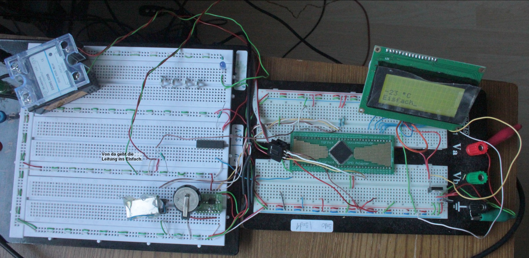

von Lohmann (Gast)
Das sieht alles in allem so aus.
