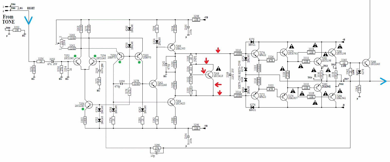

Hallo, seit neuestem gibt mein geliebter Marantz PM7000 keinen Ton mehr aus und da er fast vollständig diskret aufgebaut ist, dachte ich, versuche ich mich mal an einer Reparatur. Kaputtmachen kann ich eh nichts mehr. Ich hoffe dabei auf eure Unterstützung =) Den Schaltplan hab ich im Internet gefunden: http://akdatabase.org/AKview/albums/userpics/10004/Marantz%20PM7000PM8000%20Service.pdf Ich denke, ich konnte den Fehler bereits auf den im Anhang gezeigten Schaltungsteil einschränken (das Bild zeigt nur den rechten Kanal - da aus beiden Kanälen nichts mehr kommt und beide gleich aufgebaut sind, werde ich alle Arbeitsschritte gleichermaßen an beiden Kanälen ausführen). Links bei "From TONE" kann ich für beide Kanäle auf dem Oszi das Audiosignal erkennen, das sich mit Drehen des Lautstärkereglers ändert - alles davor funktioniert also. Die Relais rechts, die die Endstufe mit den Lautsprechern verbinden, funktionieren auch und sind angezogen. Die Schaltung an sich verstehe ich aber nicht wirklich. Die linke Hälfte sieht mir aus wie eine Art diskret aufgebauter OpAmp!? Die rechte Hälfte enthält die Leistungstransistoren. Bereits an den rot markierten Stellen kann ich das Audiosignal nicht mehr erkennen (dort liegen nur entweder 0V oder um die -1,8V an - konstant). Als nächstes werde ich die grün markierten Tranaistoren auf gut Glück tauschen. Die waren wenigstens lieferbar - ich hoffe, morgen kommt das Päckchen. Hat jemand eine Idee, wie ich noch vorgehen könnte?
#2361347
Wenn beide Kanäle nicht mehr gehen, würde ich erst in den Schaltungsteilen suchen, die beide Kanäle betreffen. In diesem Falle würde ich mir zunächst die Ansteuerung der Optokoppler ansehen. gk
#2361353

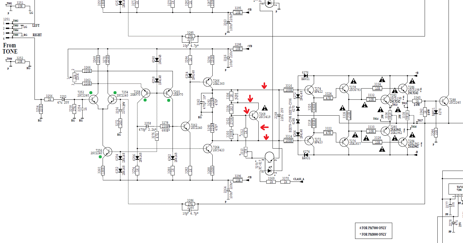

> Bereits an den rot markierten Stellen kann ich das Audiosignal nicht > mehr erkennen (dort liegen nur entweder 0V oder um die -1,8V an - > konstant). Hast du gegen Masse oder gegen -VB (-B) gemessen? > würde ich mir zunächst die Ansteuerung der Optokoppler ansehen. Die Optokoppler erhöhen nur etwas den Ruhestrom der Endstufe (A-Betrieb), sie können so ein Fehlerbild nicht machen.
gk schrieb: > Ansteuerung der Optokoppler ansehen Uh, den Hinweis habe ich vergessen: die Optokoppler sind nur im PM8000 vorhanden. Alle Bauteile mit Sternchen am Namen sind bei mir nicht bestückt (nur die mit Raute und die ohne alles). Ansonsten haben die beiden Kanäle eigentlich nichts mehr gemeinsam. ArnoR schrieb: > Hast du gegen Masse oder gegen -VB (-B) gemessen? Gegen Masse. Die genauen Spannungen weiß ich nicht mehr - auf jeden Fall waren sie konstant und alle relativ nahe bei bzw. genau 0V.
Hi, ich würde mal bei der Betriebsspannung anfangen ;-) Gruß Andreas
So ich hab der Übersichtlichkeit halber mal alles mit Sternchen entfernt. Der Plan sollte jetzt genau dem PM7000 entsprechen.
#2361448
Wenn du gegen Masse an den roten Pfeilen ca. 0V hast, dann scheint die Endstufe noch zu funktionieren, jedenfalls die Gleichstromarbeitspunkteinstellung. Das geht auch nur dann, wenn die Betriebsspannungen nicht zu klein sind. Wie lange war das Teil nicht in Betrieb? Ist der von jetzt auf gleich kaputtgegangen? (Ich tippe mal vorsichtig mit den bisherigen Infos auf die 47µ-Elkos am Eingang.)
Andreas B. schrieb: > ich würde mal bei der Betriebsspannung anfangen ;-) +VB = +B = 56,5 V -VB = -B = -56,6 V VB und B sind beim PM7000 jeweils miteinander verbunden. Laut Datenblatt müsste die Spannung 56V und -56V betragen -> passt also. Auf dem Oszi sieht die anliegende Spannung auch sauber aus. ArnoR schrieb: > Wie lange war das Teil nicht in Betrieb? Ist der von jetzt auf gleich > kaputtgegangen? Die letzten Monate war er sehr intensiv in Betrieb =) Von jetzt auf gleich: nein, eher nicht. Ich hatte vor einigen Wochen mal das Problem, dass es nach dem Einschalten recht lange gedauert hat, bis die Relais den Ton durchgeschalten haben. Dann war für vielleicht eine halbe Sekunde normal Musik zu hören, die Relais haben jedoch gleich wieder abgeschaltet. Es hat etwas gedauert und dann das Gleiche wieder. Nach ein paar Tagen außer Betrieb, bzw. immer nach mehrmaligem Ein- und Ausschalten, ging er dann wieder und das über ich sag mal 1-2 Wochen. Dann wurde das Problem wieder stärker und die Relais haben nach dem Einschalten gar nicht mehr geschalten. Nach zigfachem Ein- und Ausschalten hab ich ihn nun soweit, dass die Relais jedesmal nach normal langer Zeit einschalten, aber trotzdem kein Ton zu hören ist. > Wenn du gegen Masse an den roten Pfeilen ca. 0V hast Ja, ich glaube dem war so. Ich werds dann nochmal nachmessen. > Ich tippe mal vorsichtig mit den bisherigen Infos auf die 47µ-Elkos am > Eingang. Ich glaube, ich hatte auch nach dem Elko gemessen und dort war das Audiosignal noch erkennbar. Ich werd auch das nochmal nachprüfen.

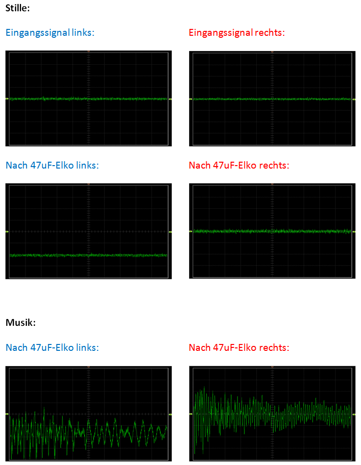

So also ich habe nachgemessen. An allen rot markierten Punkten liegen 0V gegenüber Masse an (auf dem Oszi sehe ich nur ein Rauschen mit einer Amplitude von etwa 5mV). Nach den 47uF-Elkos am Eingang sehe ich auf beiden Kanälen das Audiosignal. Beim linken Kanal ist es seltsamerweise um 44mV ins Negative verschoben (siehe Anhang). Sollte das ein erster Hinweis sein? :) Dass das Signal links und rechts anders aussieht liegt natürlich daran, dass es unterschiedliche Stellen im Lied sind. PS: Wer mir das abgespielte Lied sagen kann, bekommt nen Keks... ;) Edit: Ach und diese Verschiebung ins Negative nimmt nach dem Einschalten langsam zu und bleibt dann schließlich so bei -44mV.
Das ist nicht gut. Am Kollektor von 7266 sollten es ca +2,5V und am
Kollektor von 7264 ca. -2,5V sein.

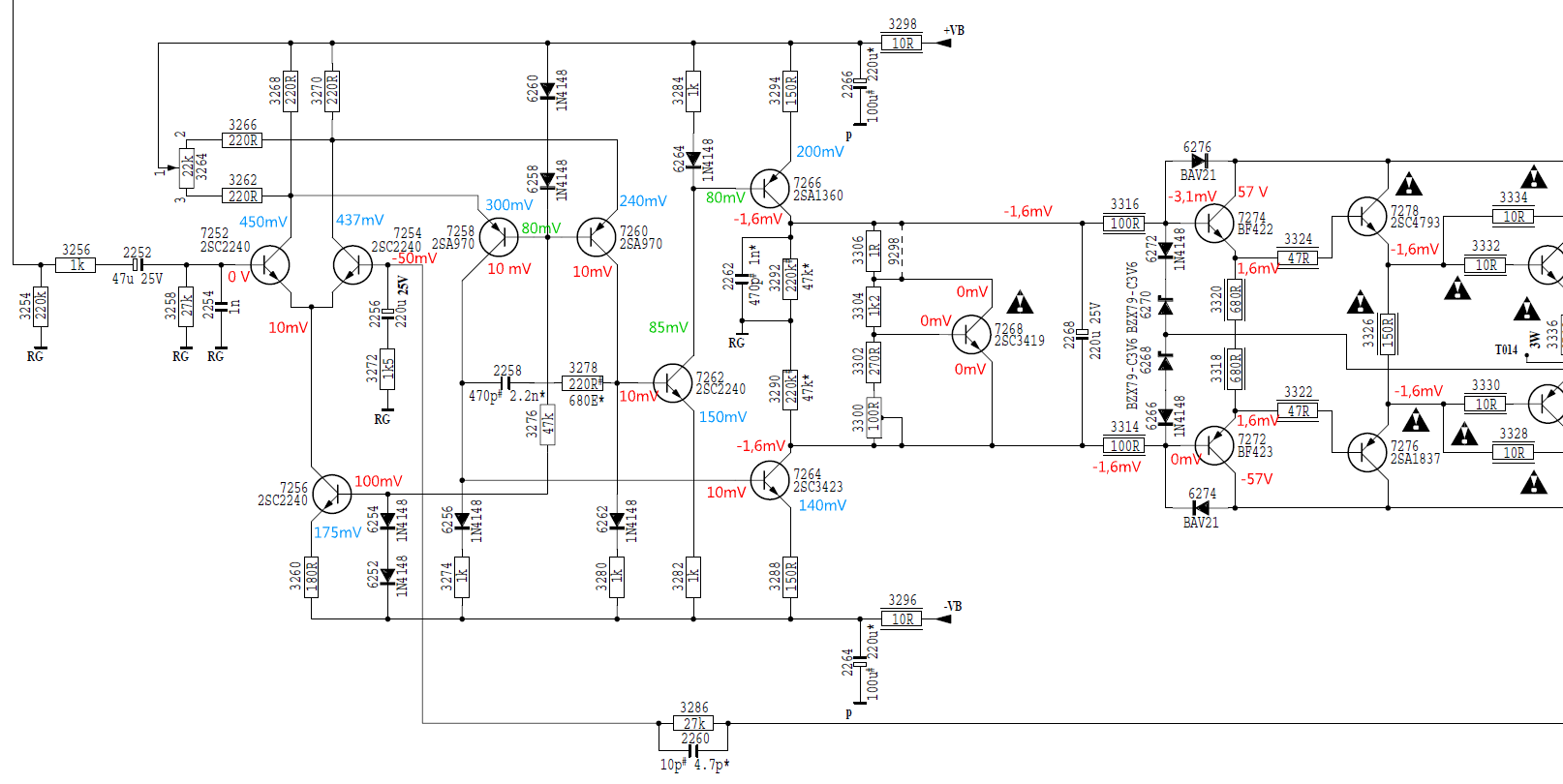

So. Hier kommen die ersten Messergebnisse :) Was mir aufgefallen ist: die Spannung am Kollektor von 7252 lag beim ersten Messen bei etwa 180mV. Während ich gemessen habe ist sie gesunken (vielleicht 5mV pro Sekunde). Nach einmal Aus- und Einschalten war die Spannung gleich doppelt so hoch. Noch dreimal Aus- und Einschalten und ich hatte über 700mV anliegen. Im Verlauf einer Stunde ist die Spannung dann wieder langsam auf etwa 180mV gesunken. Deshalb die beiden Bilder im Anhang: ich habe jeweils von links nach rechts gemessen. Die Werte im ersten Bild hab ich ein paar Minuten nach Einschalten gemessen. Die Werte im zweiten Bild nach etwa einer Stunde. Blau = Spannung sinkt schnell Grün = Spannung sinkt langsam Rot = Spannung scheint konstant Gemessen gegen Masse und mit kurzgeschlossenem Eingang.
#2361987
7264 und 7266 sind die letzte Stufe des Spannungsverstärkers. 7268 ist eine Konstantstromquelle um die Vorspannung für die Stromverstärkungstransistoren rechts davon zu erzeugen. Die Spannungsverstärkung scheint einen Schuss zu haben, an R3294 und R3298 müßte fast die komplette +ub/-ub anstehen.
#2361989
Die Spannungen in dem linken Teil sind viel zu klein. Z.B. die Spannungen an Basis und Emitter des Transistor 7256 müssten nahe bei -VB liegen. Hast du schon mal an den beiden Elkos 2264 und 2266 gemessen? Sind die Widerstände 3296 und 3298 noch ok? Für mich sieht es so aus, als ob die Eingangsstufe kaum noch Versorgungsspannung hat.
Hm na jetzt werd ich stutzig. HildeK schrieb: > Die Spannungen in dem linken Teil sind viel zu klein. Genau das ist mir auch gerade aufgefallen. Immerhin beträgt +VB = 56V! > Sind die Widerstände 3296 und 3298 noch ok? Ich habe nochmal nachgemessen. An dem 10 Ohm-Widerstand 3298 fällt tatsächlich fast die gesamte Betriebsspannung ab. 56V / 10 Ohm = 5,6A 5,6A * 56V = 314W Ähh...der Widerstand wird nicht mal warm und sieht auch nicht verkohlt aus. Ich habe trotzdem die Vermutung, dass mindestens dieser Widerstand defekt sein muss^^ (gleiches gilt für den 3296).
#2362009
Da die beiden Widerstände mit einem modifizierten Symbol gezeichnet sind, vermute ich mal, dass sie eine Sicherungsfunktion haben (oder auch nur eine besondere Leistungsklasse). Suche mal nach der Erläuterung dazu in der Schaltplanlegende.
Na dann können es ja nur die sein. Herzlichen Glückwunsch! mfg Werner
Maik Werner schrieb: > Na dann können es ja nur die sein. Herzlichen Glückwunsch! Es sit evtl. noch etwas zu früh ihm zu gratulieren. R3296 und 8 sind sicher nicht ohne Grund durchgebrannt.. D.h. mgl. ist's, dass da noch die Fehlerursache gefunden werden muß, bevor das Gerät wieder "spielt".

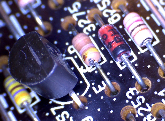

Jan M. schrieb: > Unabhängig davon habe ich im linken Kanal noch etwas anderes entdeckt > (siehe Anhang). Dieser Widerstand da (3275) entspricht im rechten Kanal > dem 3276. Auch dieser sieht recht "blass" aus (also die Farben der > Ringe). Hmmm, von der Baugröße her trau ich ihnen kaum mehr als 1/8 Watt zu, laut Part-List sollen es aber 0,5W(!)-Typen sein - und ja er sieht tatsächlich etwas blass um die 'Nase' aus. Bei Ub=±56V liegen über ihn ganz grob 100V an (via 2x 1N4148 von +VB und via 2x 1N4148 nach -VB), was bei 47k so etwa 200mW als Verlustleistung sind. Einen Design-Fehler möchte ich eigentlich ausschließen, womit also evtl. die max. zul. Spannung über ihn mal überschritten wurde und er vielleicht einen Überschlag zu verkraften hatte - aber wer weiß ... > > > HildeK schrieb: >> Da die beiden Widerstände mit einem modifizierten Symbol gezeichnet >> sind, vermute ich mal, dass sie eine Sicherungsfunktion haben (oder auch >> nur eine besondere Leistungsklasse). Suche mal nach der Erläuterung dazu >> in der Schaltplanlegende. > > Im Schaltplan hab ich noch nichts spezielles dazu gefunden. Die so > markierten Widerstände sind auf jeden Fall größer (vielleicht 1W) als > die anderen, nicht markierten. 3314 und 3316 z.B. haben laut Part-List 100R, 5% und 0,33W(?!?), womit es sich vmtl. um Kohleschichtwiderstände handeln könnte. Auch 3296/3298 sind eben solche R's nur mit 10R.

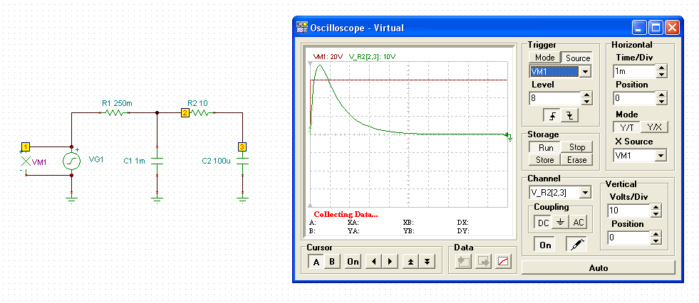

>Die verhalten sich also noch recht gesund. Warum sind dann die >Widerstände durchgebrannt? Es wäre schon schön, die Ursache zu kennen - >mir wäre jedenfalls dann wohler ... Nun, die Widerstände laden ja 100µF Elkos auf. Im Einschaltmoment fließen theoretisch recht große Ströme. Da sie aber wohl an den großen Elkos hängen und diese gebremst aufgeladen werden, wird der Strom durch die Widerstände ebenfalls begrenzt. Das ändert sich, wenn die großen Hauptelkos alt geworden sind und Kapazität eingebüßt haben. Dann ist die Anstiegsgeschwindigkeit groß und auch die Ströme durch diese Widerstände.
HildeK schrieb: > Warum sind dann die Widerstände durchgebrannt? Es wäre schon schön, die > Ursache zu kennen - mir wäre jedenfalls dann wohler ... Ich hab mal nachgemessen: über den neuen Widerständen fallen 0,2V ab. Macht bei 10 Ohm 20mA. Sieht gut aus. Aber überlastet waren die alten Widerstände damit wohl eher nicht. Können Widerstände einfach nur aufgrund ihres Alters kaputtgehen?
#2364433
Schutzi schrieb: > Das ändert sich, wenn die großen > Hauptelkos alt geworden sind und Kapazität eingebüßt haben. Dann ist die > Anstiegsgeschwindigkeit groß und auch die Ströme durch diese > Widerstände. Das musst du jetzt aber mal ganz genau erläutern! Der Spitzenstrom durch die Widerstände ist unabhängig von der Kapazität. Die Verlustleistung in den Widerständen steigt mit größer werdender Kapazität und ergo: sie wird kleiner mit alternden Kondensatoren, die einen Teil ihrer Kapazität eingebüßt haben.
#2364463
Jan M. schrieb: > Macht bei 10 Ohm 20mA. Sieht gut aus. Ja, der Strom wird sicher noch größer, wenn Signal anliegt. Bei dimensionierten 0,33W wären das dann maximal 180mA. Schau dir auch noch die Teile Transistor 7268 und Kondensator 2268 und die nähere Umgebung an.

>Schutzi schrieb: >>Das ändert sich, wenn die großen >>Hauptelkos alt geworden sind und Kapazität eingebüßt haben. Dann ist >>die Anstiegsgeschwindigkeit groß und auch die Ströme durch diese >>Widerstände. > >Das musst du jetzt aber mal ganz genau erläutern! > >Der Spitzenstrom durch die Widerstände ist unabhängig von der Kapazität. >Die Verlustleistung in den Widerständen steigt mit größer werdender >Kapazität und ergo: sie wird kleiner mit alternden Kondensatoren, die >einen Teil ihrer Kapazität eingebüßt haben. Im Anhang ist die Situation beim Einschalten des Verstärkers simuliert. Links sitzt der Hauptelko, der mit einem Trafo mit rund 0R25 Inenwiderstand aufgeladen werden soll. In Wirklichkeit ist das natürlich ein Sinus mit einem Gleichrichter, aber hier soll es zur Vereinfachung eine 60DC-Spannung sein. Rechts sitzt unser RC-Glied mit dem 10R Widerstand und dem 100µF Elko, der mit dem Hauptelko verbunden ist und von diesem aufgeladen werden soll. Wenn der Hauptelko eine große Kapazität hat (linkes Bild), dann fließt durch ihn ein größerer Anteil des Ladestroms und für den 100µF Elko bleibt weniger Ladestrom übrig. Wenn der Hauptelko dagegen seine Kapazität durch Alterung eingebüßt hat (rechtes Bild), verschiebt sich das Stromverhältnis und der 100µF Elko bekommt einen größeren Ladestrom.
Ulrich schrieb: > Den Fehler sollte man besser schon finden, besonders wenn die > Ersatzwiederstände nicht ohne weiteren Schalten durchbrennen würden > falls der Fehler nochmal auftritt. Hm die Fehlerursache würde mich auch interessieren. Ich werd mal sehen, wo ich 56V herbekomme und teste die Kondensatoren dann nochmal. Für die Widerstände hab ich passenden Ersatz gefunden: http://de.farnell.com/jsp/search/productdetail.jsp?sku=9473912&CMP=i-bf9f-00001000 Fusible, 10 Ohm, 330mW, 5% - entspricht den Angaben im Datenblatt > Was etwas verwundert, ist dass beide Kanäle nicht mehr gingen. Naja und meine Theorie von wegen Altersschwäche könnte nicht hinkommen? Also ich gehe mittlerweile davon aus, das erst ein Kanal ausgefallen ist (die Schutzschaltung schaltet dadurch ab) und danach erst der Zweite. Da beide Kanäle dann 0V ausgegeben haben hat die Schutzschaltung die Relais wieder eingeschaltet, aber trotzdem kam kein Ton. > Die Low ESR Elkos haben ein Elektrolyt mit mehr Wasseranteil. Dadurch > kann es zu vorzeitigen Ausfällen kommen, vor allem wenn die Elkos heiß > werden. Die alten Elko Typen (kein low ESR) sind da einfach besser > erprobt. Wikipedia meint dazu: "Die ersten Presseveröffentlichungen über das massenhafte Auftreten von Ausfällen erschienen im September 2002. Es kann davon ausgegangen werden, dass spätestens ab Mitte des Jahres 2003 die betreffenden Hersteller die Produktion geändert und auf einen 'richtig' zusammengesetzten Elektrolyten zurückgegriffen haben. Mit einer verminderten Lebensdauer von etwa 1,5 bis 3 Jahren werden also bis Mitte des Jahres 2006 auch die letzten der fehlerhaften Kondensatoren ausgefallen sein. Im Internet wird häufig das Jahr 2007 als Endpunkt der Ausfälle mit fehlerhaftem Elektrolyten genannt. Nach diesem Datum sollten eigentlich keine weiteren Vorfälle mehr auftreten." (http://de.wikipedia.org/wiki/Capacitor_Plague) Kann ich davon ausgehen, dass der hier in Ordnung ist: http://de.farnell.com/jsp/search/productdetail.jsp?sku=1855204&CMP=i-bf9f-00001000 Im Datenblatt steht auch "Low impedance" - ich hab aber schon bestellt. Notfalls müsst ich anrufen und die Bestellung ändern, wenn das noch geht. HildeK schrieb: > Schau dir auch noch die Teile Transistor 7268 und Kondensator 2268 und > die nähere Umgebung an. Hm auf was soll ich da konkret gucken? Der Transistor hatte keinen Kurzschluss. Die Anlage scheint ja ansonsten auch wieder zu laufen. pata schrieb: > Ich habe auch eine Marantz Verstaerker TA-70L der defekt ist, > und suche davon schon seite Wochen reparatur Schaltplan. Hier gibts ne Menge Marantz-Manuals: http://akdatabase.com/AKview/thumbnails.php?album=1 Einen TA-70L kann ich darunter nicht finden. Aber vielleicht ist ja ein Verwandter dabei? Schutzi schrieb: > Wenn der Hauptelko dagegen seine Kapazität durch Alterung eingebüßt hat > (rechtes Bild), verschiebt sich das Stromverhältnis und der 100µF Elko > bekommt einen größeren Ladestrom. Klingt schlüssig. Sollte ich da gleich nen 500mW-Widerstand verwenden? Eine Alternative wäre das Austauschen der 12.000µF-Hauptelkos. Aber vielleicht läufts ja auch so erstmal wieder ne ganze Weile...
#2364979
So kritisch ist das mit den low ESR Elkos nicht. Die sollten auch gehen, vielleicht nicht ganz so lange wie die alten. Wenn man die schon hat oder bestellt hat kann man die auch einbauen. Nur wenn man die Wahl hat, wären die anderen eher langlebinger. Ich glaube auch weniger das die Elkos die Ursache wahren. Möglich wäre so etwas wie eine Überlastung oder eine ungewollte DC Spannung am Ausgang. Der Verstärker hat keinen extra Überstromschutz und könnte bei Überlast ggf. zu viel Strom aus der Vorstufe, über die beiden 10 Ohm Widerstände ziehen. Ein bischen dafür spricht auch, das gleich der 2. Widerstand kaputt gegangen ist, und nicht nur einer je Kanal. An den Strompuls beim Einschalten glaube ich eher weniger, denn die Emergie die der Widerstand abbekommt entspricht höchstens der Energie die der 100 µF Elko speichert, und das bisschen Energie sollte der Widerstand vertragen.
#2365014
>An den Strompuls beim Einschalten glaube ich eher weniger, denn die >Emergie die der Widerstand abbekommt entspricht höchstens der Energie >die der 100 µF Elko speichert, und das bisschen Energie sollte der >Widerstand vertragen. Ein 0204-Minimelf verkraftet rund 20W während 1msec. Im linken Bildchen sind es rund 15W, im rechten aber schon 120W!
#2680092
