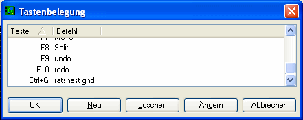

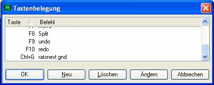

Du kannst hinter dem ratsnest befehl den Signalnamen des zu berechnenden
Polygons angeben.
Steht auch in der Eagle Hilfe ;)

So steht es auch in der Hilfe:
"RATSNEST GND VCC
Damit wird die Anzeige der Luftlinien der Signale GND und VCC aktiviert
und diese auch gleich neu berechnet. Auf diese Weise lassen sich auch
die Luftlinien und Polygone nur für bestimmte Signale neu berechnen."
