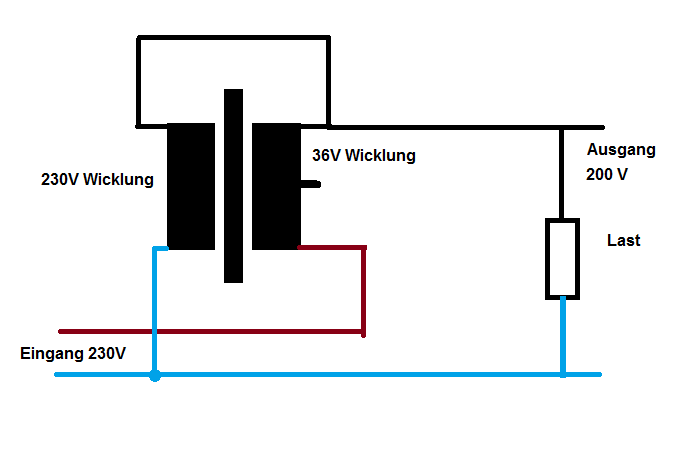

Hi.
Ich möchte einen normalen Trafo als Spartrafo verschalten, um eine
Spannung von 200 V AC zu erhalten.
Um einen Ausgangsstrom von 1 A zu ereichen, sollte ein Trafo mit etwa
40-50 VA ausreichend sein, wenn ich mich nicht verrechnet habe.
Ich wollte einen handelsüblichen 230V 2x18V Trafo verwenden.
Primär und Sekundärwicklungen werden in Reihe geschaltet und an der
Verbindungsstelle wird die Last angeschlossen.
Wenn ich mich nicht verrechnet habe, müsste ich mit dem genannten Trafo
so  auf etwa 199 Volt bei 230 V Eingangsspannung kommen.
Ist so eine Schaltung überhaupt zulässig als dauerhafte Einrichtung
(also nicht nur vorrübergehend zum basteln), oder müsste man sich in dem
Fall einen passenden Spartrafo wickeln lassen, bzw einen Stelltrafo
kaufen?
Grüße
#2361741
Die Schaltung ist im Prinzip korrekt.
Allerdings werden Trafos so dimensioniert, daß die Nennspannung bei
Vollast erreicht wird.
D.h. er wird im Leerlauf mehr als 18V liefern und unter Last steigt dann
die Spannung weiter, da ja der Laststrom umgekehrt fließt.
Ein 2*15V oder sogar 2*12V Trafo könnte daher besser passen.
Peter

#2362355
Nico --- schrieb:
> Vielen Dank für die Bestätigung der Schaltung. Dann werde ich sie wie
> geplant aufbauen.
Das kannst du unbesorgt so machen. So wie Du es ursprünglich vorhatest,
funktioniert das einwandfrei.
Deine ursprüngliche geplante Variante ist sogar die vorteilhaftere, auch
bzw. gerade wegen der Ströme die über die beiden Wicklungen fließen.
BTW: Ein 230/35V 35VA Trafo reicht dann für Deine Anwendung vollkommen
aus.

#2497769
ErwinLottermann schrieb:
> Trafo soll ein 50VA 2*18V Ringkerntrafo werden.
Da Du 15/30V "runter" willst, wäre ein 2 x 15V Trafo eher anzuraten.
denn so sind es (wenn man das ganze ohne viel Denken anschließt) 18/36V
runter.
> http://www.reichelt.de/Ringkerntrafos/RKT-5018/ind...
> Die zu versorgenden Geräte fangen je nach Zustand der enthaltenen
> Kondensatoren zwischen 180 und 185V an zu brummen.
Ich würde da eher auf einen Fehler im Gerät/ einen Fehler in der
Bauteilewahl des Gerätes tippen und anregen dies grundsätzliche Problem
zu beseitigen -- aber da Du sowieso gleich von zig usern deswegen
geflamt wirst, spar ich mir das.
Gehe ich also auf Trafo und Schalter ein.
> Da der ganze Aufbau
> an wechselnden Standorten betrieben wird, muss vielleicht auch mal mit
> Unterspannung gerechnet werden, so dass ich die Reduzierung gern
> schaltbar hätte. Also vielleicht 3 Zustände: volle Spannung, minus 15V,
> minus 30V.
ok.
> Das müsste funktionieren, indem man zwischen den Anzapfungen der 18V
> Wicklungen umschaltet.
ja. Bis auf das es 15V sein sollten, s.o.
> Idealerweise sollte es auch eine Aus-Schalterstellung geben, die den
> Trafo stromlos macht, ohne dass man den ganzen Einschub ausschalten
> muss.
Stufenschalter mit 4 Schaltstellungen kaufen.
Belgen: Aus, volle Netzspannung, NSpg -15V, Nspg. -30V.
