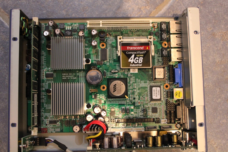

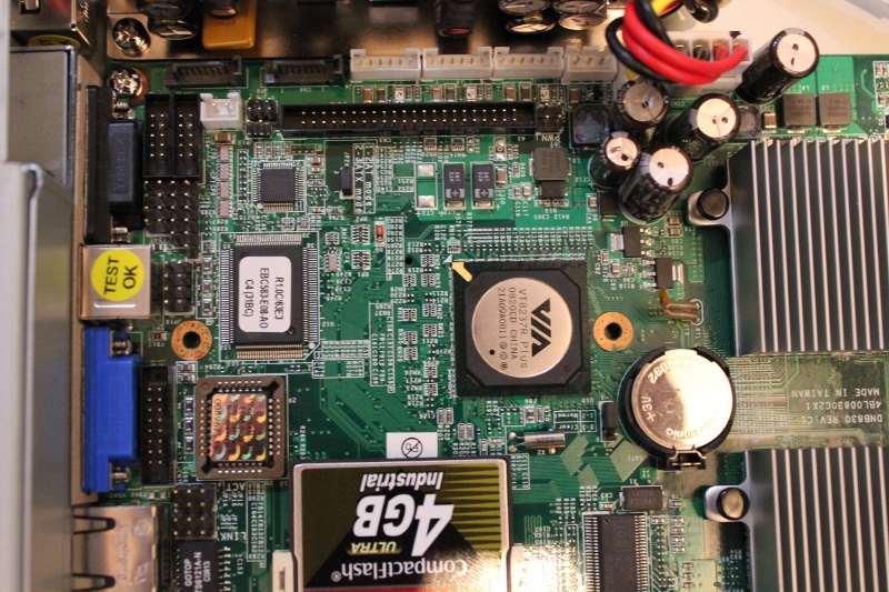

ich habe hier ein Board vom Typ DNB830. (habe keine originalen
Unterlagen dazu) Ergoogelt hab ich einige Dokus dazu die mir aber nicht
weiterhelfen.
Nun meine Frage: Ich sehe hier 2 SATA Anschlüsse aber wo ist die
Spannung dazu?
#2362689
Ganz einfach, auf diesem Board gibt es keinen Stromversorgungsanschluß
für SATA-Platten. Da wirst du selber basteln müssen, z.B. einen
IDE/SATA-Stromadapter nehmen und in die Leitungen vom Netzteil
einschleifen (Kabeldieb o.ä.). Vorher nachmessen, ob die Spannungen dem
gängigen Farbschema entsprechen (Schwarz=GND, Rot=5V, Gelb=12V).

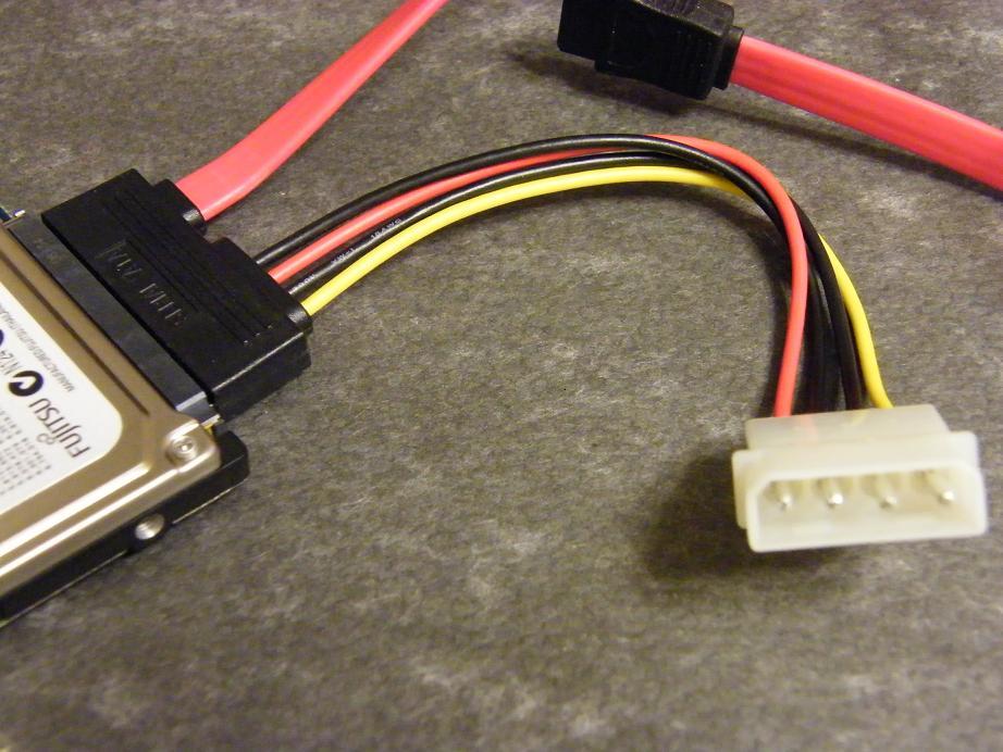

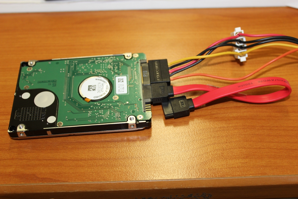

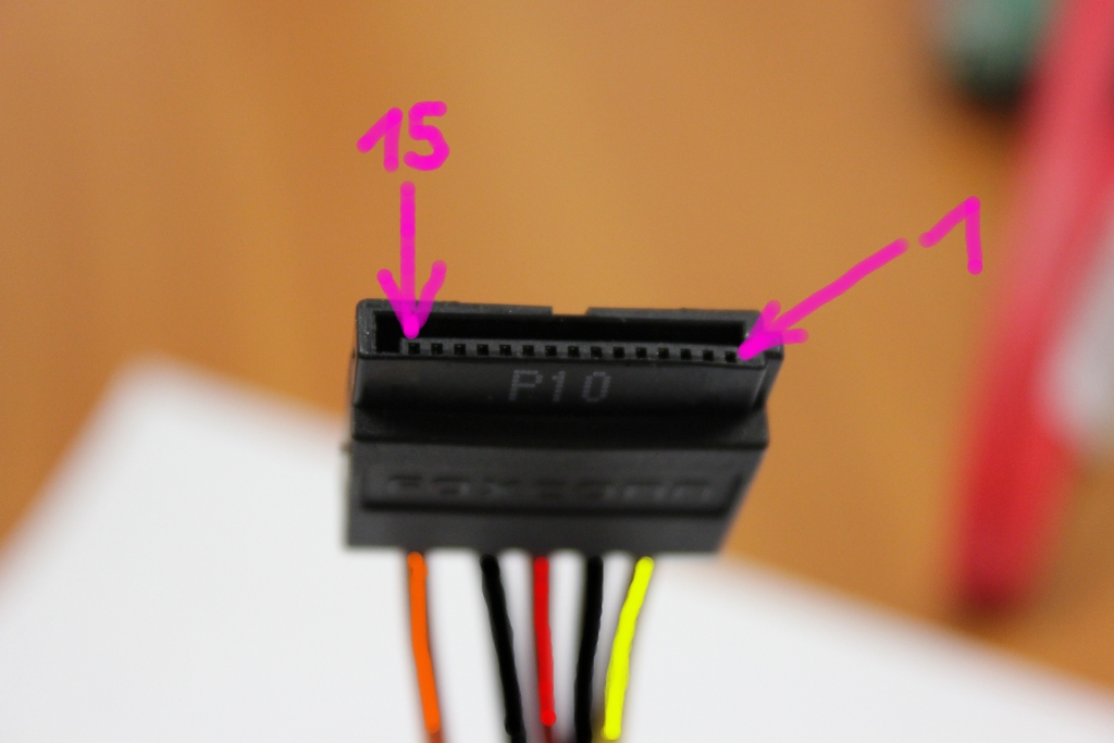

Hallo Ich habe jetzt die Leitung da einmal Daten und Stromseite.
Im Zweiten Bild habe ich den Stromstecke mal abgebeildet und unten eine
Belegung erstellt. Könnt ihr mal draufschauen ob die richtig ist und
welche Spannungen überhaupt benötigt werden. Ich meine das DC +5V
ausreichen??
Stromkabel:
1 +3.3VDC  Gelb
2 +3.3VDC  Gelb
3 +3.3VDC  Gelb
4 COM      Schwarz
5 COM      Schwarz
6 COM      Schwarz
7 +5VDC    Rot
8 +5VDC    Rot
9 +5VDC    Rot
10 COM     Schwarz
11 COM     Schwarz
12 COM     Schwarz
13 +12VDC  Orange
14 +12VDC  Orange
15 +12VDC  Orange
