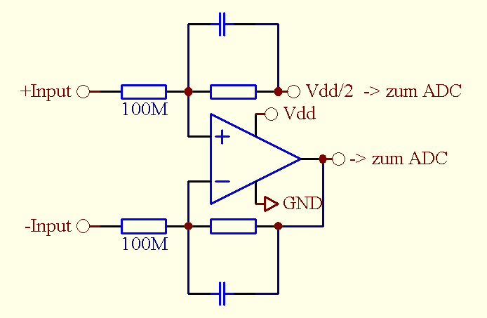

Gast #2362429
Hallo Abho-Lord,
ich nehme bei solchen Aufgaben gerne einen hochohmigen
Differenzverstärker, die "galvanische Trennung" besorgen die hochohmigen
Eingangswiderstände.
Hier könnte man ja auch mehrere Widerstände in Reihe schalten.
Als OPV kann ich hier den AD8605 mit seinen extrem niedrigen
Offsetströmen empfehlen.
Wenn man als Referenzspannung die halbe Betriebsspannung nimmt, ist auch
keine negative Betriebsspannung nötig. Ich messe die Referenzspannung
immer mit und ziehe sie dann von der Meßspannung ab. So habe ich dann
auch gleich das richtige Vorzeichen.
David
Gast #2362452
Hallo David
Danke für den Input. Die Idee ist sehr gut. Jedoch ist mir die
"galvanische Trennung" noch etwas zu wenig galvanisch =). es sollte sich
möglichst um eine echte galvanische Trennung handeln.
Ich werde deine Idee aber auf alle Fälle im Hinterkopf behalten.
Gruss
Abho-Lord
Gast #2362493
Abho-Lord schrieb:
> Jedoch ist mir die
100 MΩ würden andere schon als Isolationswiderstand bezeichnen - aber na
gut.
Du könntest deinen AD-Wandler/µC mit einem Kondensatornetzteil in ein
ausreichend isoliertes Gehäuse einbauen und ihn auf der
"Hochspannungsseite" werkeln lassen. Die Meßdaten überträgst du dann
seriell über einen einfachen Optokoppler.
Achte aber drauf, dass dein Layout und Platinenmaterial besser isolieren
als die vorgeschlagenen 100 MΩ. Sonst bringt das keinen Vorteil ;-)
