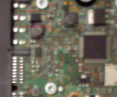

Hallo, kann mir eventuell jemand helfen einen Smd Code zu entschlüsseln
? Die ersten drei Zeichen kann ich leider nicht richtig erkennen
(sieht aus wie Wurzel u @),
der Rest lautet VU BBE GP702 oder auch VU 88E GP702.

Mache am Besten mal ein Makro-Foto davon.
Außerdem nicht alles verschweigen: Was für ein Gehäuse?
Irgendeine Vermutung was es ist? Transistor, OPV, Mosfet, ...

von Blumi (Gast)
Das sieht nach Schottky-Diode aus.
In der Nähe befindet sich eine Drossel, könnte zusammen ein Schaltregler
sein.
von Matthias (Gast)
wenn es sich um eine Festplatte handeln sollte: könnte eine Schutzdiode
gegen Verpolung der Betriebsspannung sein. Diese leitet bei Verpolung
und schließt die Eingangsspannung kurz. Dabei brennt i.d.R. eine in
Reihe geschaltete Sicherung oder ein 0-Ohm-Widerstand durch. Die Diode
ist danach i.d.R. ebenfalls defekt.
MfG Matthias

von Heinz (Gast)
Ja Matthias es handelt sich um eine Festplatte.
Die Diode (wenn es eine ist) ist aufgeplatzt. Ich habe mir bereits eine
Baugleiche Festplatte besorgt um den Controller auszutauschen (was ich
momentan nicht testen kann da der gesamte Pc defekt ist).
Wollte jedeoch trotzdem versuchen die defekte Platine wider zu beleben,
weil die Kosten für das Bauteil schließlich sehr gering sind.
Ich hatte mir bereits eine Smd Code Tabelle angeschaut, da ich aber
nicht weiß wonach ich schauen muß kann ich den Typ nicht entziffern.
Und was das Foto angeht... es wurde mit einer Logitech Webcam erstellt,
ich war selber sehr beeindruckt von der Qualität...

von hinz (Gast)
Heinz schrieb:
> VU BBE GP702
Das ist eine SMBJ12CA von ST.
von Heinz (Gast)
Also es scheint wohl eine zu sein, 3 kOhm in einer 600 kOhm in der
anderen Richtung. Bei der Druchgangsprüfung einmal Piepen und einmal
nichts.
Außerdem ist sie auf der Platine mit D3 beschriftet, das hatte ich
übersehen.
Die Festplatte hat genauso wie der Rest den Geist aufgegeben als ich ihn
ausgeschaltet habe. Kurz zuvor habe ich den Geruch von Kabelbrand
bemerkt, habe deshalb den Pc heruntergefahren, was einen Knall zur Folge
hatte. Bis auf das geplatzte Bauteil sind keine äußeren Schäden zu
erkennen weder an der Hdd noch sonnst irgendwo. Das Netzteil und
allgemein der ganze Pc ist allerdings in der langen Nutzungszeit von 8
Jahren stark verstaubt.
Ich werde mal schauen ob ich irgendwo einen besseren Fotoapparat
auftreiben kann. Bis dahin schonmal danke für die zahlreichen Antworten.
von Alexander S. (esko) Benutzerseite
hinz schrieb:
> SMBJ12CA
Ist eine TVS-Diode.
TVS = Transient Voltage Suppressors, zu deutsch:
Überspannungsschutzdiode.
Wenn du Glück hast, dann hat sich die Diode geopfert und den Rest der
Schaltung geschützt.
Daraus folgt, das es eine Überspannung gab. Wahrscheinlich ist dadurch
auch der Rest des PCs zerstört worden.
Falls die Diode jetzt kurzgeschlossen ist, ist die Festplatte
wahrscheinlich noch in Ordnung. Einfach die SMD-Diode ablöten und die
Festplatte testweise in Betrieb nehmen. Die Schutzdiode dann möglichst
schnell ersetzten.
Falls die Festplatte nicht mehr geht:
Sind noch wichtige Daten auf der Festplatte? Ansonsten lohnt ein Umbau
der Controller-Platine nicht. V.a. bräuchtest du dann ja einen zweite
Festplatte.
von Heinz (Gast)
Ja es sind wichtige Daten auf der Platte, der alte Pc ist egal, da war
sowieso ein neuer fällig.
Aber was soll ich sagen, habe gerade die Diode ausgelötet die Festplatte
an ein Netzteil angeschlossen und sie schnurrt wie ein Kätzchen :)
Sprich ich bin da zuversichtlich. Mal sehen ob die Daten noch alle da
sind, wenn es so ist bin ich glücklich.
Weiß denn einer von euch wo ich die SMBJ12CA bestellen kann ?
Bei den meißten Onlineshops waren Mindestbestellmengen von 50 Stück
angegeben.
