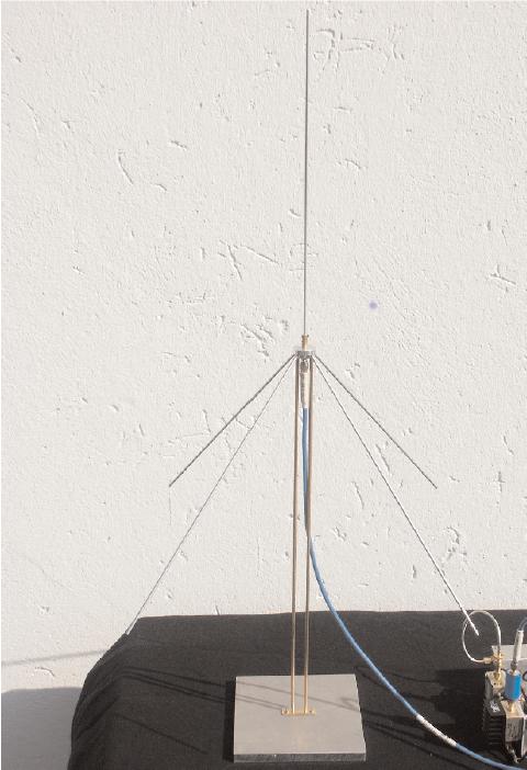

Das Thema hatte ich Anfang letzten Jahres. Un dhatte mich Stück für
Stück vorgearbeitet. Als erstes habe ich ein Recheckgenerator mit 555
zusammengeschweisst und den Sender mit ca 800 Hz getastet und mit einem
Oszi am Data eingang geschaut was ankommt. Bei mir waren das 1a TTL (5V)
Impulse.
Dann habe ich mit dieser Schaltung und verschiedenen Antennen
experiementiert bis ich ein sauberes Signal von der Terasse bis zu
meinem Büro hinbekommen habe ( 15 m 2 mal Ytong Wände ). Bei mir hat
sich eine Groundplane als Senderantenne als beste herausgestellt. Als
das lief habe ich den Data-Ausgang des Empfängers an den
InterruptCapture Eingang eines ATMEGA128 (STK500) gelegt, ein LCD
angeschlossen und die Pakete eines vorhandene RF-Thermometers
entschlüsselt.
Dann habe ich im Sender den 8515 dahingehend programmiert das er ein I/O
Pin entsprechend schaltet, also nichts mit UART sondern ich habe einfach
die Zeiten genommen die ich für jedes Bit/nicht Bit ermittelt habe und
für diese Dauer ein Pin High/Low geschaltet.
Soviel zum Prinzip.Funktioniert bei mir mit inzwischen 2 Sendern von
Conrad jeweils mit 8515 angesteuert. Der Empfänger läuft immer noch im
Bastelstadium am STK500 mit ATMEGA128. Zu allen Detailfragen
(Antenne,Protokoll usw.) gibt es hie reigentlich genug antworten.
Quelltext kannste auch gern haben, Aber bei Deinem Problem würde ich mit
der Übertragung eines simplen Rechtecksignals anfangen.
An meinen Data-Ausgang des selben Moduls liegt immer Astreiner
TTL-Pegel.

Am Empfänger habe ich bis jetzt nur das Kabelstückchen was dabei war.
Was wirklich was gebracht hat war die Groundplane am Sender. Dazu habe
ich Koaxkabel 50 Ohm, altes Netzwerkkabel genommen und am Ende ein
"Stecker/Buchseadapter" in die Mitte der Buchse habe ich eine angefeilte
17 cm lange Fahrradspeiche gesteckt und im Winkel 45° nach unten 4 mal
dicke Kupferschutzleiter. Sieht primitiv aus funktioniert aber bestens.
Am Empfänger habeich das aber nicht probiert, weil der in der Küche
hängen soll und da kriege ich Ärger mit der Frau wenn da , ich zitiere,
"So'n Ding hängt"
Freudi

Gast #477165
Kann jetzt schlecht zu Hause nen Foto machen. Aber meine sieht im
Prinzip genauso aus wie de Snapshot. Die Radials ( die Dinger die nach
unten zeigen ) sind mit dem Schirm des Koaxkabels verbunden.
Freudi
