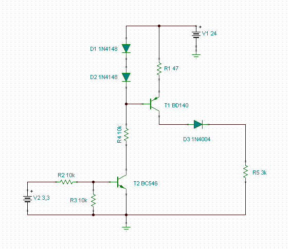

>Wie steuere ich den an?
Am besten mit einer Stromquelle, wie im Anhang. Du kannst sogar die zwei
Dioden durch einen Widerstand ersetzen, vorausgesetzt du behälst den
Widerstand in der Emitterleitung zur Strombegrenzung.

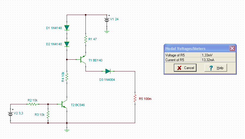

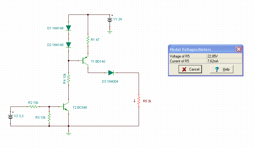

Im Anhang ist gezeigt, daß beim Einsatz einer Stromquelle als Treiber im
Kurzschlußfall der Strom nur unwesentlich ansteigt. Eine Stromquelle ist
also durchaus sinnvoll.
