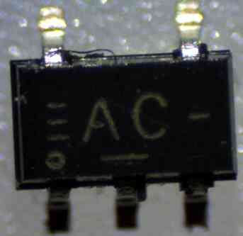

Ich habe bei einer Pollin-Bestellung mal wieder ein SMD-7400er Sortiment
dabei gelegt, und habe da unter anderem einen Streifen mit 22 SO23-5
Teilen bekommen, die mit "AC" und vielleicht "0111" markiert sind. Mir
fallen auf Anhieb keine 7400er Bausteine mit 5 Pins ein, und eine
Gugel-Suche nach dem SMD-Code "AC" wird durch die Bedeutung dieser
Buchstabenkombination als Abkürzung erschwert.
Ich habe so erst mal nichts gefunden, was mir weiter helfen könnte,
außer dass das SO23-5 Gehäuse auch "M5" (wieder eine häufige technische
Bezeichnung, die Gugel irritiert) genannt wird.
Hat jemand einen Tip?

Kann sein, dass das ein ein sogenannter
"Single-Gate" Baustein ist, vermutlich Gatter.
Käme mit der Pin-Anzahl hin, 2 Eingänge, ein Ausgang,
2 für die Stromversorgung.
TI hat sowas im Programm, viellleicht wird Du da fündig.

hinz schrieb:
> 74AHC1G04GW von NXP
Vielen Dank, das scheint es zu sein. :-)
Nichts spektakuläres, ein Inverter halt, aber immerhin im einstelligen
ns-Bereich, mit 20 mA Iout, schön klein und nicht 6 auf einmal, wenn man
mal nur einen braucht.. :-)
Schön zu wissen, dass es so etwas gibt.
Wie hast Du das jetzt herausgefunden? Würde mir in Zukunft gerne selbst
helfen können, bei so etwas.
