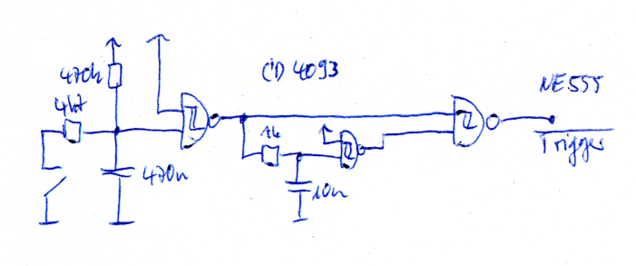

Ich muss einen Taster entprellen, und zwar ist das Problem, dass der
Taster in einer Maschine verbaut ist, und mitunter bis zu 15sec.
gedrückt bleibt, dabei aber nur einen einzigen Impuls abgeben darf...
Ich habe jetzt noch ein paar 4093N rumliegen, und meine Frage ist, ob
und wie ich das bewerkstelligen kann, dass der Taster eben über eine
entprellschaltung nur kurz beim ersten Betätigen einen Impuls abgibgt
und danach, solange er gedrückt bleibt praktisch Sendepause hast?

Okay, ich habe eine entsprechende Schaltung aufgebaut und es hat nicht
funktioniert...
Es geht darum, dass der Taster einen Ne 555 timer auslösen soll, es
kommt aber unter Umständen vor, dass der Taster länger geschaltet bleibt
als der Ne 555 das Relais angezogen halten soll (es handelt sich um den
Bausatz von Conrad...)
Wie kann ich das denn lösen, dass der Taster nur kurz auf Masse schaltet
und damit den Timer auslöst, auch wenn der Taster länger gedrückt
bleibt?

von Triggi (Gast)
Vielleicht macht die Schaltung im Anhang schon, was du willst.
Beim Tastendruck wird der 470n Cap in 4k7 x 470nsec = 2,2msec entladen.
Das Wiederaufladen geht allerdings 100mal langsamer. Dadurch wird der
Tastendruck wirksam entprellt.
Sobald der Tastendruck erkannt wurde, geht der Ausgang der Schaltung auf
"0" und triggert den NE555. Das zweite RC-Glied hat eine viel kleinere
Zeitkonstante und wirkt wie ein Monoflop, das den Triggerimpuls auf rund
10µsec begrenzt.
Erst, wenn die Taste für mindestens 470k x 470nsec = 220msec losgelassen
wird, kann ein erneuter Tastendruck erkannt werden.
