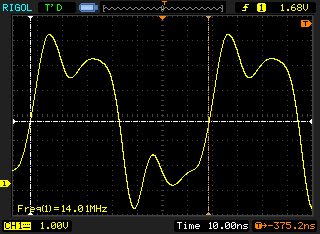

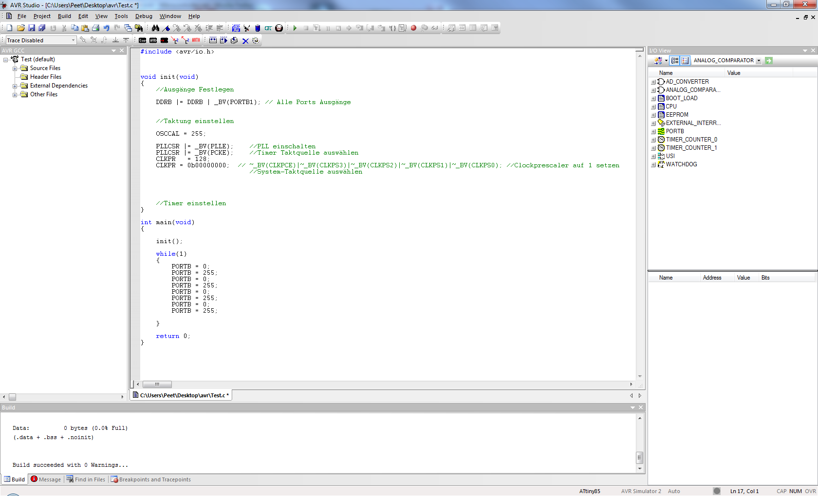

Hi Fans, wollte mal kurz eure Impressionen zu dem Ergebnis hier hören. Da das toggeln des Portpins 2 Taktzyklen dauert, schließe ich auf einen Systemtakt von 28 Mhz. Die Fuses habe ich auf PLL als taktquelle eingestellt :) der code im studio ist nur zu experimentellen zwecken ;) Jetzt muss ich mal schauen wie ich die Output COmpare funktion zum laufen bekomme :D vg

Hi >Da das toggeln des Portpins 2 Taktzyklen dauert, schließe ich auf einen >Systemtakt von 28 Mhz. Und wo soll der jetzt herkommen? MfG Spess
wie wo soll der herkommen? die interne pll verachtfacht die frequenz des internen RC-Oszillators. Über einen festen Teiler (4) wird dann der Systemtakt gewonnnen. Systemfrequenz: 28 MHz PLL 112MHz RC-Oszillator: 14MHz Das OSCCAL register ist maximal ausgereizt und es wird kein (optionaler) clockprescaler verwendet. wie kann ich den takt noch weiter erhöhen? VG

A. K. schrieb im Beitrag #2364302: > Peet P. schrieb: > >> Da das toggeln des Portpins 2 Taktzyklen dauert > > Ist das so? > > Ein OUT Befehl braucht 1 Takt. Also wird in jedem Takt der Pin > getoggelt, wenn die Konstanten vorwegs in Register geladen wurden. Ist das so ? .. also wirklich ? Wie kommt es ins Register. CBI benötigt 2 cycle SBI auch also sind es mindestens 4 cycle. Als Loop wirds wohl mehr. Klaus
#2364348
Und mit dem Output wie in deinem Oszilliskopbild kann man noch etwas sinnvolles undoder verlässliches machen? Oder kommen die Verzerrungen von deinem Oszi?
Klaus De lisson schrieb: > CBI benötigt 2 cycle > SBI auch Wohl wahr. Hier steht aber PORTB = 0; PORTB = 255; ... und das ist einfach nur OUT PORTB, Rx OUT PORTB, Ry wenn man mal optimistisch annimmt, dass der Compiler die LDIs aus der Schleife geworfen hat. > also sind es mindestens 4 cycle. Dann allerdings wären es 56MHz Coretakt. Denn sein Posting war etwas irreführend was den Begriff "toggeln" angeht. Sein DSO-Shot zeigt eine Pinfrequenz von 14MHz, was nur dann passt, wenn eine Periode 2 Takte benötigt, also 1 Takt pro Befehl. Und das ist realistisch, denn mit OSCCAL ist rauf wie runter ca. Faktor 2 drin.
UR Schmitt schrieb: > Oder kommen die Verzerrungen von deinem Oszi? Vom Tastkopf, d.h. von dessen Masseclip. Wenn man den ab macht, die Spitze entfernt und mit dem Massering direkt an die Zielmasse geht, dann sind sie weg.
